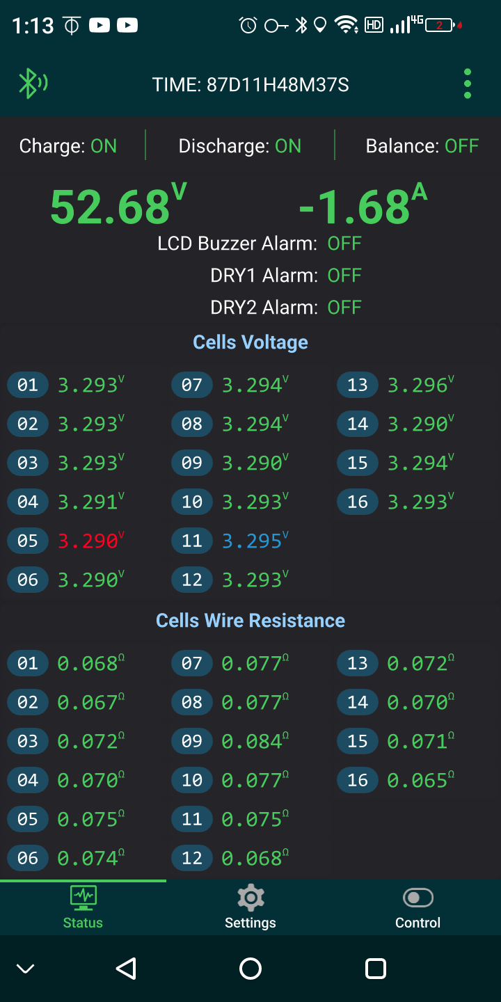

-to si jenom myslíš, že jsou to odpory vedení mezi BMS a článkem. Tohle si tam BMS dodá sama, a podle mě jsou to spíš odpory propojek a přechoďáky na silovce, který si to dopočte podle změn napětí při zatížení...Moje některé JBD BMSky mají v určitém softu stránku s odpory vedení ke každému článku
Teď se na to dívám, a BMS mi píše hodnoty 0.068 až 0.077. Prej ohm, nebo nevím čeho, ale dýlka drátu na to fakt nemá vliv, to by první a poslední musely být nejmenší, a 8 a 9 největší, a to fakt není, viz foto: je to v XR07 bedně, a tam ty první články mají dráty dýlky cca 30cm a ty nejdelší skoro metr. Navíc víceméně na DPS neširokém spoji. Tady fakt nějakou takovou tendenci nárůstu od prvního po 8 pak zase poklesu, nenajdeš. A že má č.9 nejvíc? to je podle mě ta delší propojka mezi dvěma řadama baterek. Stejný odpory to ukazuje u 1 a 12, nebo u 5 a 11 , a tam je rozdíl dýlky k BMS fakt závažnej... Navíc značná část té dýlky je v bedně 2mm širokej spoj na DPS tloušťky 35um, tj průřez 0,07mm2. Drátky origo u BMS mají min. 0.25, spíš 0.35.

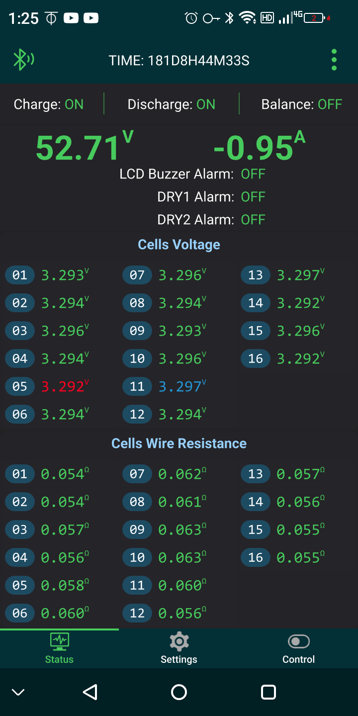

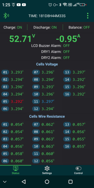

Můžu dodat i hodnoty z dalších BMS, kde je to drátama, třeba tohle: a tohle je podle mě o tom, že tady mám lepší propojky, protože to jsou starý winstony s M8 šteftama, dobře očištěný plošky a měděný propojky ze tří 0.8mm plechů + velká podložka pod matkou. U té první jsou to ty poniklovaný, co dodávají k těm moderním článkům, co mají jenom M6 štefty, co se musí dotahovat jenom na 2Nm, kdežto ty M8 v hliníku jsem radostně dotahoval na 20Nm, a to si myslím, že by to vydrželo i víc (jsou to štefty zašroubovaný do hliníku/ mědi až na doraz dolů, aby to držela co největší část závitu). Pokud by to měly být odpory těch drátků/ cest na dps, tak tam budou výrazně jiný hodnoty, 0.6m cesty na DPS bude mít jistě 0.1 ohmu, a naopak 10cm cesty na dps bude mít 25 miliohm, podobně 0.25mm drátky, 0.6m má odpor 0.042 ohm, 20cm má 0.014 ohm. Takový hodnoty tam nikde nevidím, ani tak malý, ani tak velký. a hlavně mezi něma nejsou takový rozdíly, jako jsou rozdílný průřezy. Takže jsou dvě možnosti (a nebo i víc
1.) ta BMS to měří úplně blbě.
2.) je to úplně něco jinýho, než odpor drátku k BMS.
Já se přikláním k bodu 2 s částečným vlivem bodu 1
