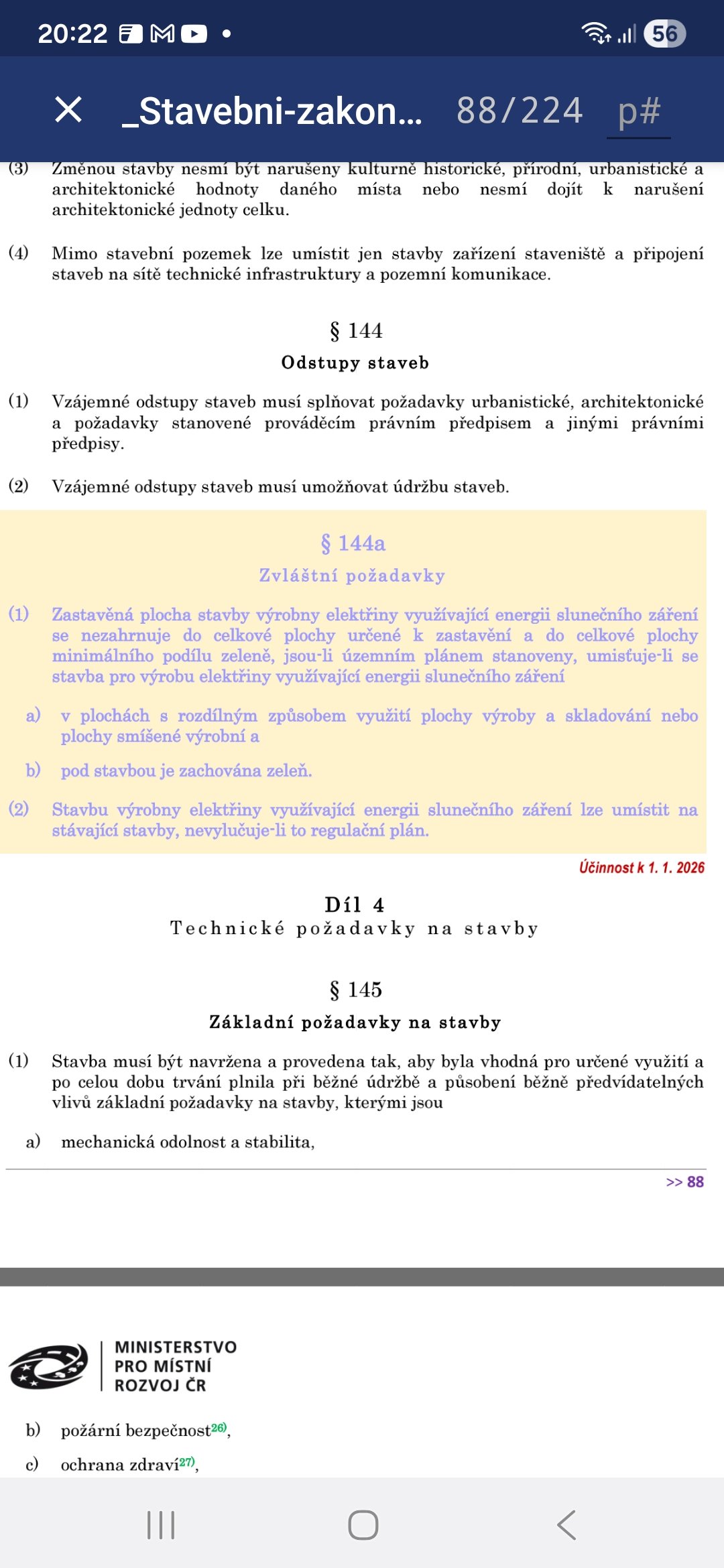

Ještĕ pro doplnění od 1.1.2026 vyšel par 144 a bod b https://mmr.gov.cz/cs/ministerstvo/stav ... 49-2025-sb
Drobné stavby jsou na konci.
