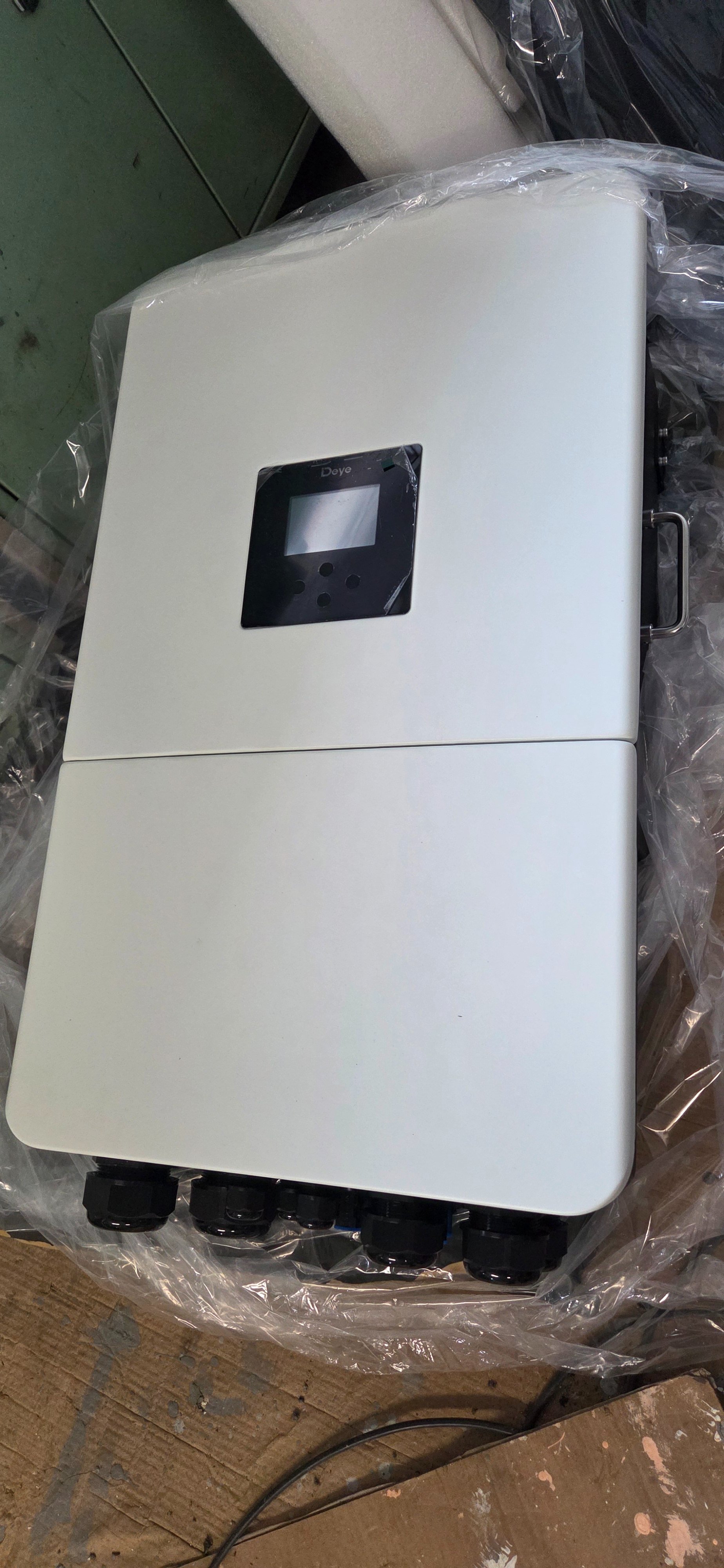

Dorazila 15kW obluda na výšku má 80cm.Misto 4 mĕničů budu mít jeden..a zůstanou mi 2 mppt od victronu.Instalace se výrazně zjednodušši.Kdybych zavřel oči, opraví to šikovný elektrikář.
