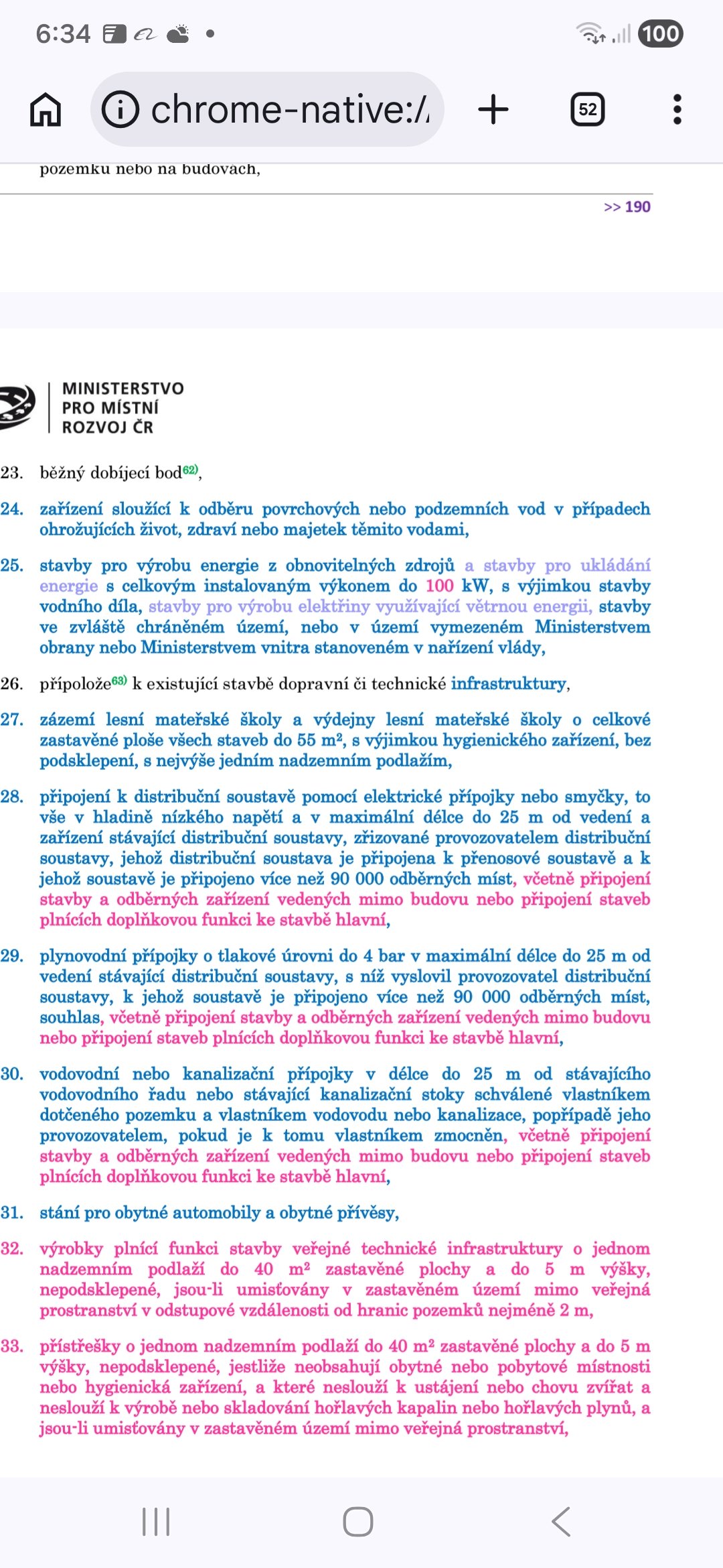

Občas mám dotazy na stavbu solárniho plotu a legislativu.Tady je odkaz na Metodickou příručku MMR a specifikace drobných staveb z března 2025.
Z této příručky jsem čerpal než jsem se do stavby pustil:
https://mmr.gov.cz/cs/ministerstvo/stav ... 83-2021-sb

Ono se to celé bude nakonec točit na tom, jestli dotyčné zařízení je garáž nebo moštárna plot nebo elektrárna. Je velmi pravděpodobné, že při případné správní žalobě dospěje soud k názoru, že plot, který je zároveň i elektrárnou, musí splňovat požadavky stavebního zákona na obojí.

Přečti si dobře poslední bod v tom odkazu zelené tabulce.pismeno f
Nikde.se tam nepíše, že obnovitelný zdroj lze umístit pouze na budovu.I plot je stavba a o žádném odstupu se tam nemluví.
Mĕ.základy i sloupky zůstaly

Ještĕ pro doplnění od 1.1.2026 vyšel par 144 a bod b https://mmr.gov.cz/cs/ministerstvo/stav ... 49-2025-sb
Drobné stavby jsou na konci.

Ne, to se tam skutečně nepíše. Jen už to pak nemusí být uznáno jako drobná stavba, která nepodléhá povolování (a také jako drobná stavba, kterou lze realizovat svépomocí).Franta2776 píše: ned dub 12, 2026 7:43 pmPřečti si dobře poslední bod v tom odkazu zelené tabulce.pismeno f
Ale jinak díky, přinutil jsem se do toho zákona znovu podívat a tohle mne vyloženě potěšilo (zejména proto, že se tam nehovoří o odstupu 2 metry od hranice pozemku):
Drobnými stavbami jsou
a) stavby nebo zařízení a jejich údržba, a to:
33. přístřešky o jednom nadzemním podlaží do 40 m2 zastavěné plochy a do 5 m
výšky, nepodsklepené, jestliže neobsahují obytné nebo pobytové místnosti
nebo hygienická zařízení, a které neslouží k ustájení nebo chovu zvířat a
neslouží k výrobě nebo skladování hořlavých kapalin nebo hořlavých plynů, a
jsou-li umisťovány v zastavěném území mimo veřejná prostranství,
- Příspěvky: 5697
- Reputace:583
Re: Pokus o malou elektrárnu v garáži
Pokud je to plot do 2 m výšky je to drobná stavba.Bod 25
Seznam:drobných staveb.Pokud je zdroj do 100kW nejsou žádné odstupy od hranic pozemku podle stavebniho zakona a je to bez povolení drobná stavba.Takže plot do 100kW je OK. Do 120V to není ani vyhrazené zařízeni.
Pozor na jiné zákony např: 1)rozhledový trojůhelnik v křižovatce(mĕ vychází) 2)oslňení řidičů panely musí u cesty mít ARC, staré panely to nemají 3) spalné teplo kvůli odstupu je malé, dřevěný plot je na tom hůř.Proto nesmí být panely na dřevníku na hranici pozemku.
