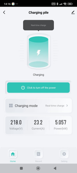

No ty čínské jsou pod Tuya. Stejně jako miliony dalších zařízení po celém světě. A reaguje to svižně. V aplikaci Smart Life to v mobilu vypadá nějak takto (aktuálně dobíjím 1f/24A): Ale proč bych to dělal z jejich aplikace, když to lépe mohu dělat rovnou lokálně z HA, kde to mám pod integrací Tuya Local. Do HA jsem přidal aplikaci Tailscale (VPN), takže mám vzdálený přístup z celého světa: A elektromobil rovněž sleduji z HA přes integraci MG SAIC: Vše potřebné je tak na jednom místě.
Kupoval jsem na https://www.aliexpress.com/item/1005009734246620.html
a https://www.aliexpress.com/item/1005008269654068.html

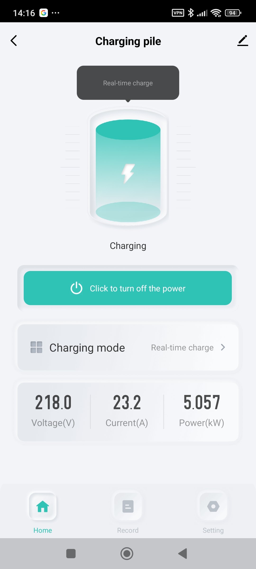

Re: Wallbox

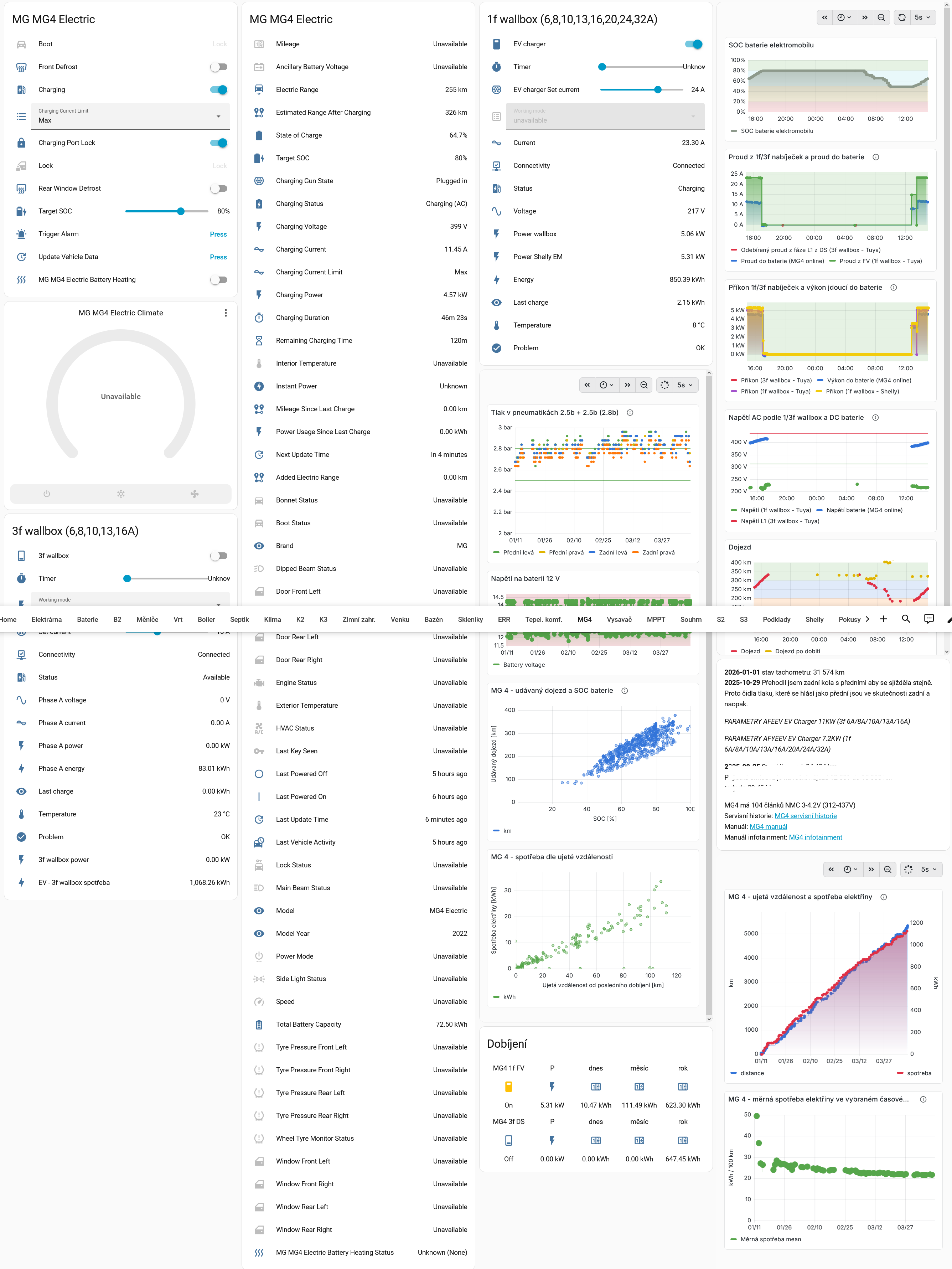

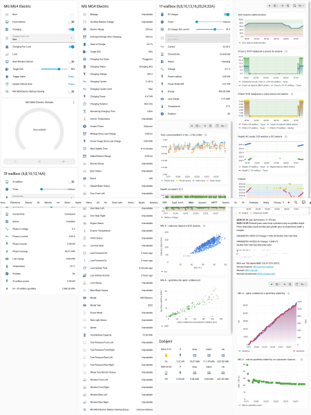

Ten obrázek z integrace mám tady pár příspěvků zpět: download/file.php?id=52897&mode=view
1. V HA to komunikuje lokálně pod integrací Tuya Local, kde je vše potřebné.
2. V HA pod integrací Tuya (ta je přes cloud) to neumí nic jen zapnout/vypnout.
3. Mimo HA v mobilu v aplikaci pro tuya SmartLife to má vše potřebné.
Já mám ty nabíječky 2. Jedna je 1f /max.32A a tu do auta strčím, když je dost slunce, protože jede z fotovoltaiky. Druhá je 3f/ max.16A a tu do auta strčím v zimě, protože jede z DS a spustí se když mám levný tarif.
Oživení (instalace) těch ostatních věcí je i tady v samostatných tématech (integrace Tuya, Tuya Local a aplikace Taiscale).
V HA sleduji asi toto:

S wb jsem zacatecnik, tak omluva za hloupe otazky.
Takze pokud nebudu resit 1f/3f , budu mit treba jen 3f tak tuto nabijecku integruju do HA pomoci tuya Local
V HA si budu pomoci automatiky hlidat SOC FVE baterky a pokud budu v rozmezi 80 - 100% zapnu WB. Na obrazku vidím i posuvnik pro nabijeci proud. S tim taky umí HA hýbat? Prakticky si v HA vymyslím algoritmus jaky budu potřebovat. Ale předpokládám ze caste zapinani a vypinani WB neni dobre, ze?
V HA mam TUYA cloud pro termostat. TUYA kocal v integracich nevidím, to je custom komponent?

Super dashboardrva píše: pát dub 10, 2026 2:50 pmTen obrázek z integrace mám tady pár příspěvků zpět: download/file.php?id=52897&mode=view

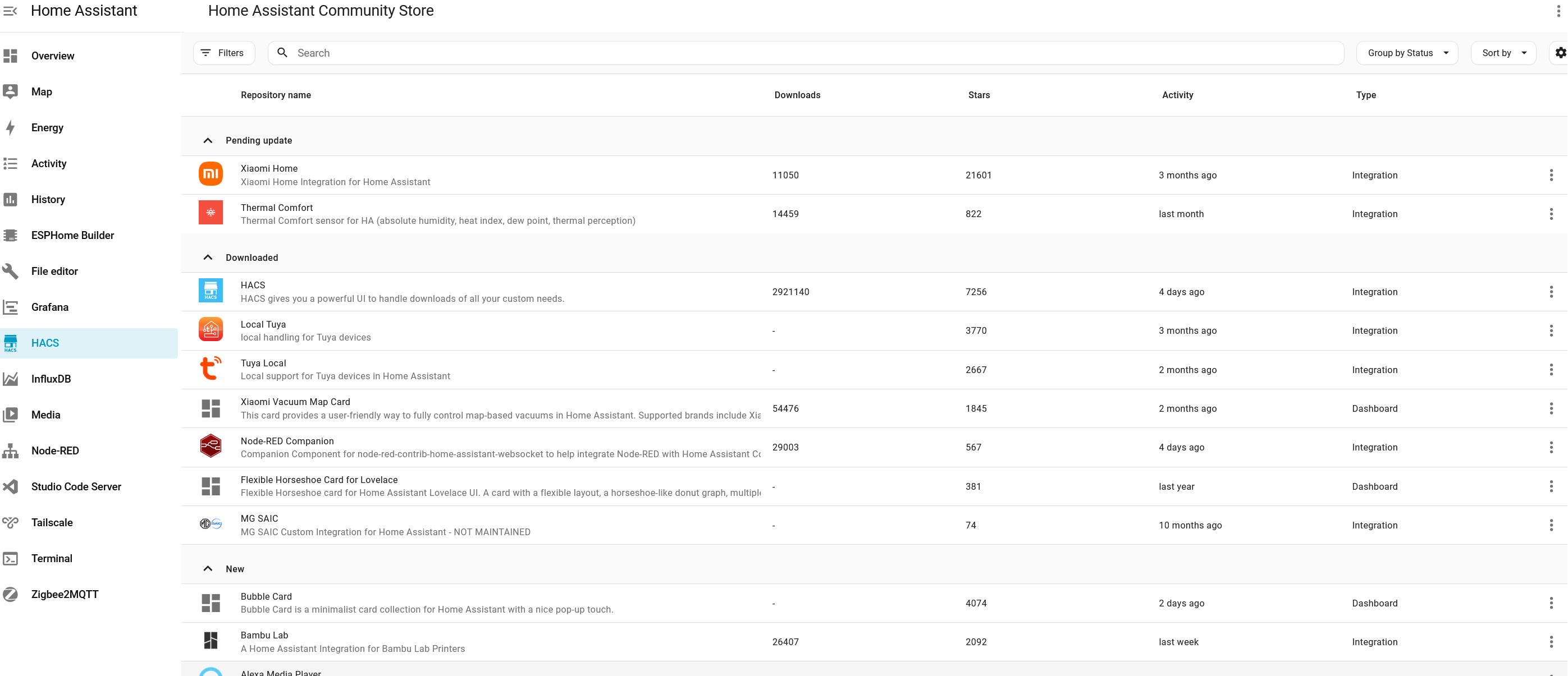

Obvykle si nainstaluješ integraci HACS a v ní pak už všechny ostatní integrace. Dobíjecí proud jde samozřejmě z HA nastavit. Není to v 1A krocích, ale ve vybrané řadě, kterou daná nabíječka dovede. Možná je to podle nějakého standardu. Když nastavím špatně, tak nabíječka automaticky vybere nejbližší nižší proud. V automatizaci to zatím nemám potřebu používat, ale chce to dělat jednotlivé kroky s časovým odstupem (odhaduji alespoň 10s).Zdenek Vojc píše: pát dub 10, 2026 3:04 pmTUYA local v integracich nevidím, to je custom komponent?

Díky. Nahrál jsem ji do custom components a instaloval. Pomocí cloud asistenta našla termostat. Tak asi funguje jak má.
