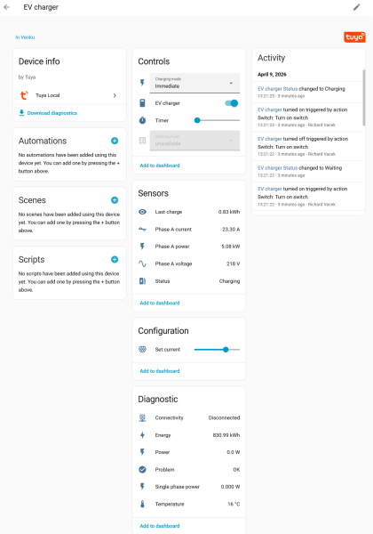

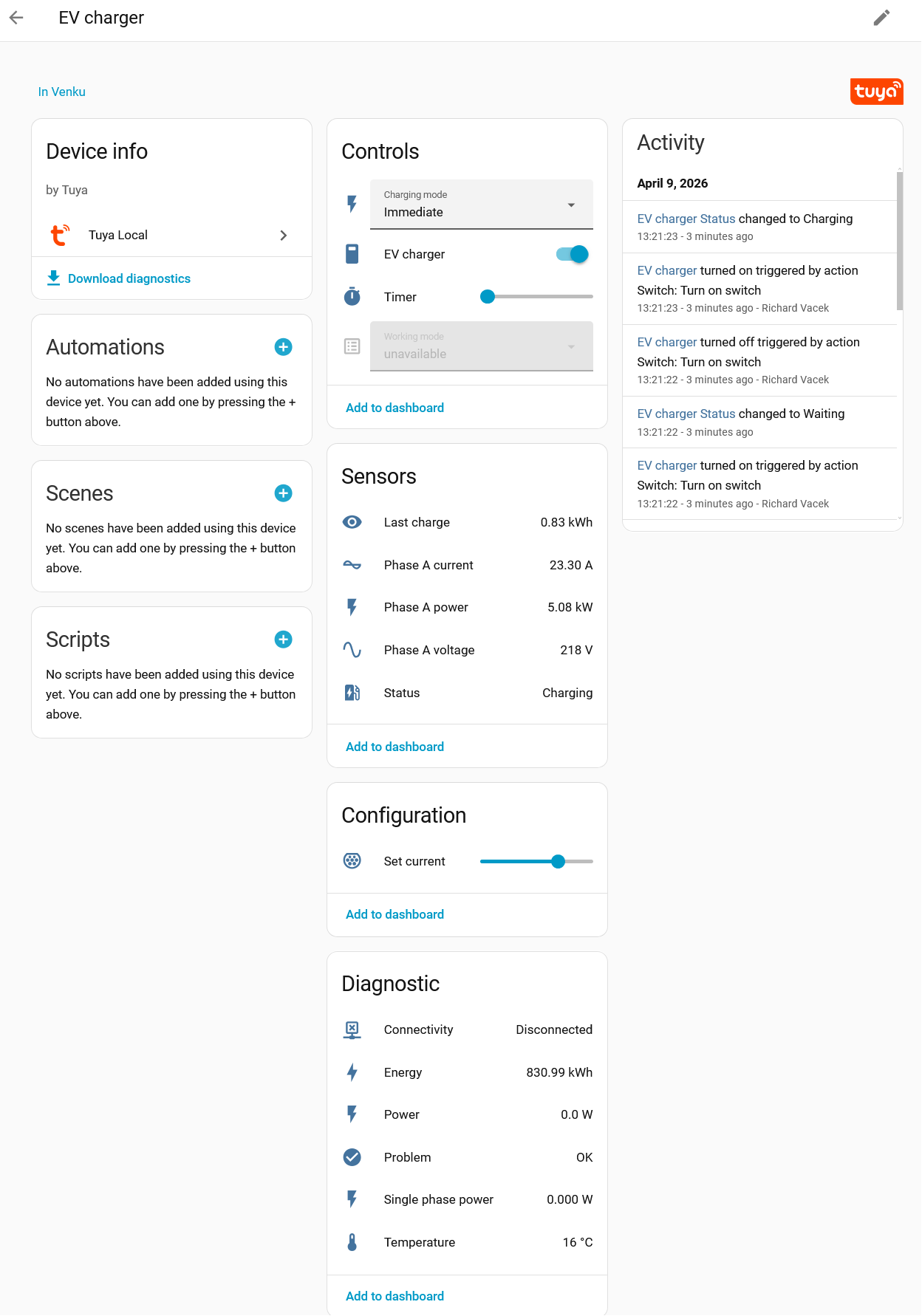

Ten obrázek z integrace mám tady pár příspěvků zpět: download/file.php?id=52897&mode=view
1. V HA to komunikuje lokálně pod integrací Tuya Local, kde je vše potřebné.
2. V HA pod integrací Tuya (ta je přes cloud) to neumí nic jen zapnout/vypnout.
3. Mimo HA v mobilu v aplikaci pro tuya SmartLife to má vše potřebné.
Já mám ty nabíječky 2. Jedna je 1f /max.32A a tu do auta strčím, když je dost slunce, protože jede z fotovoltaiky. Druhá je 3f/ max.16A a tu do auta strčím v zimě, protože jede z DS a spustí se když mám levný tarif.
Oživení (instalace) těch ostatních věcí je i tady v samostatných tématech (integrace Tuya, Tuya Local a aplikace Taiscale).
V HA sleduji asi toto:
Naposledy upravil(a) rva dne pát dub 10, 2026 3:02 pm, celkem upraveno 1 x.

Re: Wallbox
Super dashboardrva píše: pát dub 10, 2026 2:50 pmTen obrázek z integrace mám tady pár příspěvků zpět: download/file.php?id=52897&mode=view
