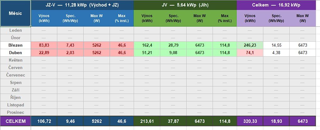

Zdarec, fve jede skoro měsíc a tak mám prní data: (díky Migel za inspiraci.)
a tím jsem zjistil že musím dokoupit 3 MPPT regl - string Východ + Jihozápad je méně účinnější jak jeden string na JV. A tak je rozdělím.
pořád čekám až mi firma koupí stykače na stykačomat. Pak můžu připojit i starou část domu. To si pak Myslím že bude ještě zajímavější.
