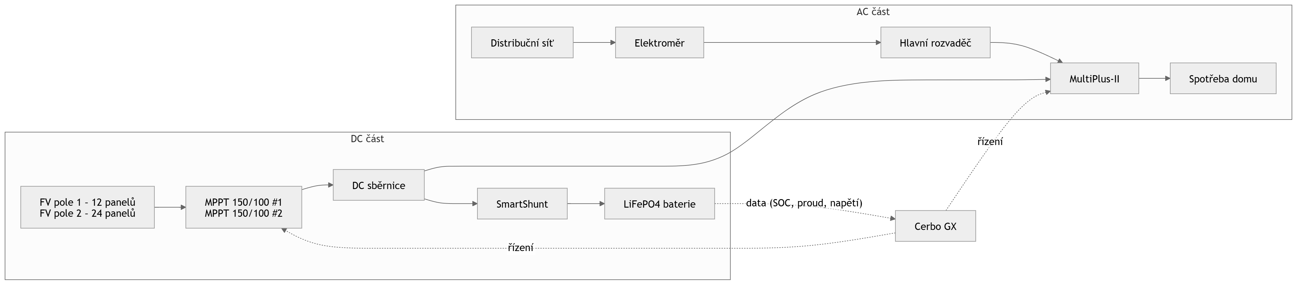

Projekt Nemrátova FVE představuje instalaci 33 solárních panelů o výkonu 470 W na střechu novostavby v Podkrkonoších. Systém využívá baterie Lifepo4 pro ukládání energie a inteligentní řízení ohřevu TUV v čtyřbytovém domě. Diskuze zahrnuje plánování, technické detaily a možnosti automatizace přepínání mezi solární energií a distribuční sítí pro maximální efektivitu a komfort.

Co vy na to?
