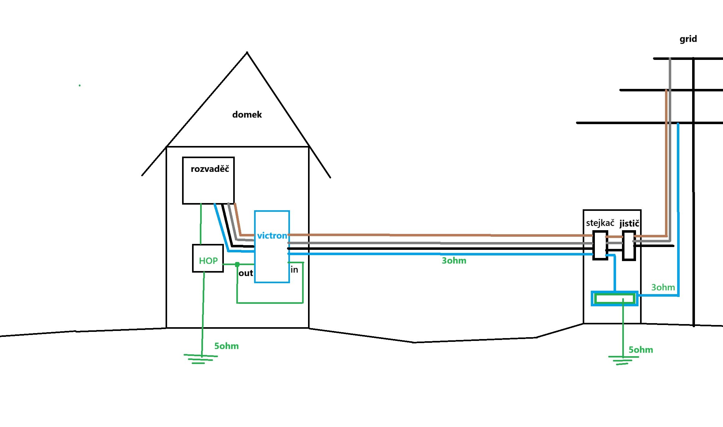

Jaká je vzdálenost viz. obrázek, mezi přípojným místem a rozváděčem? A jaký kabel je použit. Jak vypadají zemnící tyče, rozměr, typ,přidaný aditivní zemitý obal okolo ní pro zlepšení odporu, jak vypadá zemina do které jsou tyče instalovány, kontaktní délka a hlavně povrch mezi kovem a zeminou, stáří a jaký kov případně pokovení. Také vzdálenost od objektů aby nebyly tyče v suchu.lemra79 píše: pát dub 03, 2026 8:21 amS tou imtedanci u ostrovniho menice to bude slozitejsi. Vychazim z toho, ze meridlo zatizi L proti PE a meri ubytek napeti, z toho vyjde impedancni smyčka.
Pokud měření ukazuje na obou vyšší hodnotu než má PEN z DS, jde asi o to, že nestačí jen zarazit tyč a hotovo. Toto je určitě otázkou na instalatéry zemnění a problematika odporu zemin do kterých se instaluje.

ano barák má hromosvod instalovaný odbornou firmou, normálně prošel revizí měření, tyče tu nejsou protože je tu špatné podloží (písek skály), to by vůbec nefungovalo, jsou tu všade pásoviny jak okolo domu, tak pod domem (betonem) tak i od domu do různých směrů, prostě hodně železa v zemigupa píše: pát dub 03, 2026 9:43 amJaká je vzdálenost viz. obrázek, mezi přípojným místem a rozváděčem? A jaký kabel je použit. Jak vypadají zemnící tyče, rozměr, typ,přidaný aditivní zemitý obal okolo ní pro zlepšení odporu, jak vypadá zemina do které jsou tyče instalovány, kontaktní délka a hlavně povrch mezi kovem a zeminou, stáří a jaký kov případně pokovení. Také vzdálenost od objektů aby nebyly tyče v suchu.lemra79 píše: pát dub 03, 2026 8:21 amS tou imtedanci u ostrovniho menice to bude slozitejsi. Vychazim z toho, ze meridlo zatizi L proti PE a meri ubytek napeti, z toho vyjde impedancni smyčka.
Také není jasné jestli barák má hromosvod.
jako pokud by to GRID vedení bylo v zemi tak jako vůbec nemám problém s tím na PEN nešahat a nechat ho tam na tvrdo...
jinak dle mého celý problém revize v čistém ostrovu není to, že by byla špatná zem, ale že je špatné to proti čemu se to měří tedy fáze z Multiplusu II

Priznavam, ze neznam problematiku tohoto vlakna. No a tobe dle revize v ostrove nevychazi impedancni smycka nebo zemni odpor? Prolina se tady vic veci dohromady. Pochopil jsem to tak, ze nevychazi impedancni smycka v ostrove a v DS vychazi.

Na obrazku vyse je mezi domkem a stykacem u PEN vodice 3 ohm, to je strasne moc. To ma CYA6 mm2 na kilometru.
Edit: cely ten obrazek je naky nestandardni, musim si o nem v predchozi diskuzi neco precist.

To bude zřejmě zapříčiněno skalistým složením půdního sendviče. Kdysi jsem viděl tento problém u Trieste-Barcola, měli zemnící bod veřejný a před baráky u silnice uprostřed skály a naní. Tam je ale slaný prostředí, takže mnohem lepší podmínky než zřejmě zde.Na obrazku vyse je mezi domkem a stykacem u PEN vodice 3 ohm, to je strasne moc.

A jak je propojen N z multiplusu se zemí? Jinak leze na OUT AC z 3xMP proti zemi 3x 2x115V pokud je ten N vývod z měniče nepřizemněn.jinak dle mého celý problém revize v čistém ostrovu není to, že by byla špatná zem, ale že je špatné to proti čemu se to měří tedy fáze z Multiplusu II

nene pardon není to odpor vodiče, je to jako že jsem chtěl naznačit že je tam přivedeno 3 ohmy z DS na tom PENu

A cerna faze je v luftu a vede do zeme (viz obrazek)?

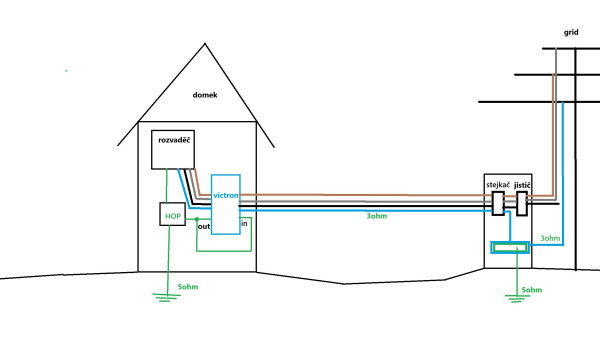

To lukas okoun: Zkus tím, že ten obrázek přemaluješ tak, jak to ve skutečnosti je, včetně barev drátů. Když čtu tvoje příspěvky, tak mi přijde, že tě teleportovali z roku 1960. Tehdy se doporučovalo zřizovat samostatný uzemnění pro hromosvod a samostatný pro přípojku, a mít mezi nimi min. 5m vzdálenost. Ale to už je víc než 60 let, tj. od té doby už prošly 3 generace elektrikářů, tak nechápu, kdo tě tímhle nakazil. Žeby praděda
Uvedení na stejný potenciál je standart už od r. 1955 (ČSN 33 2000-x) přepětovky souběžně, a v souvislosti s bleskem od r. 2006 (ČSN EN 62 305-x). Když není výrazná potřeba tyhle základní věci nijak zásadně měnit víc než 30 let (ano, jsou nové edice norem, ale pořád na stejném základu, jenom míň přehledně napsané), tak to asi odpovídá současnému stavu poznání, a když tys to vymyslel jinak, tak jsi buďto úplně mimo, nebo zneuznaný genius, to už já nedokážu posoudit.
