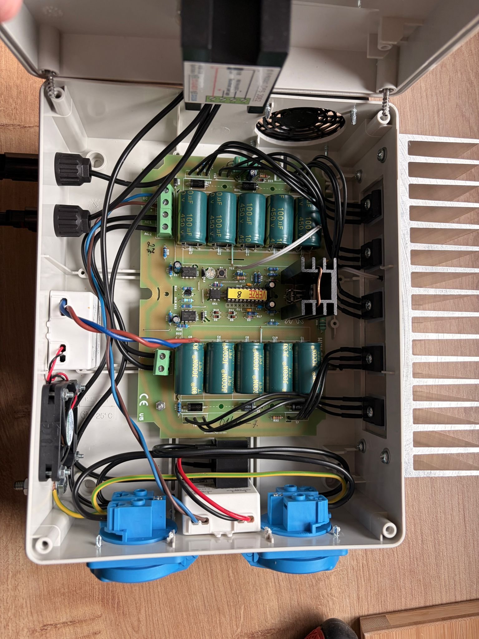

Taky mě ten Regulátor - tak jak je v tý bedně - připomíná více jiných Regulátorů pro ohřev vody, které jsem měl tu čest poznat - jen ne BEL.
Je to opravdu BEL ? Můžeš to vyfotit uvnitř ?
Ptám se proto, že 340V na prázdno v zimě sice BEL zvládne, ale většina ostatních už ne.
V zimě - za ideálních podmínek - to umí udělat na panelech i 360V-370V a to je pro některé již za hranicí.
Ale třeba se jen stal nějaký překlep, rozdíl mezi pracovním napětí a napětí na prázdno nebývá zas až tak velký - nebo alespoň já tady mám 5 různých panelů a je to k sobě vždy blíž, než píšeš Ty... 😉

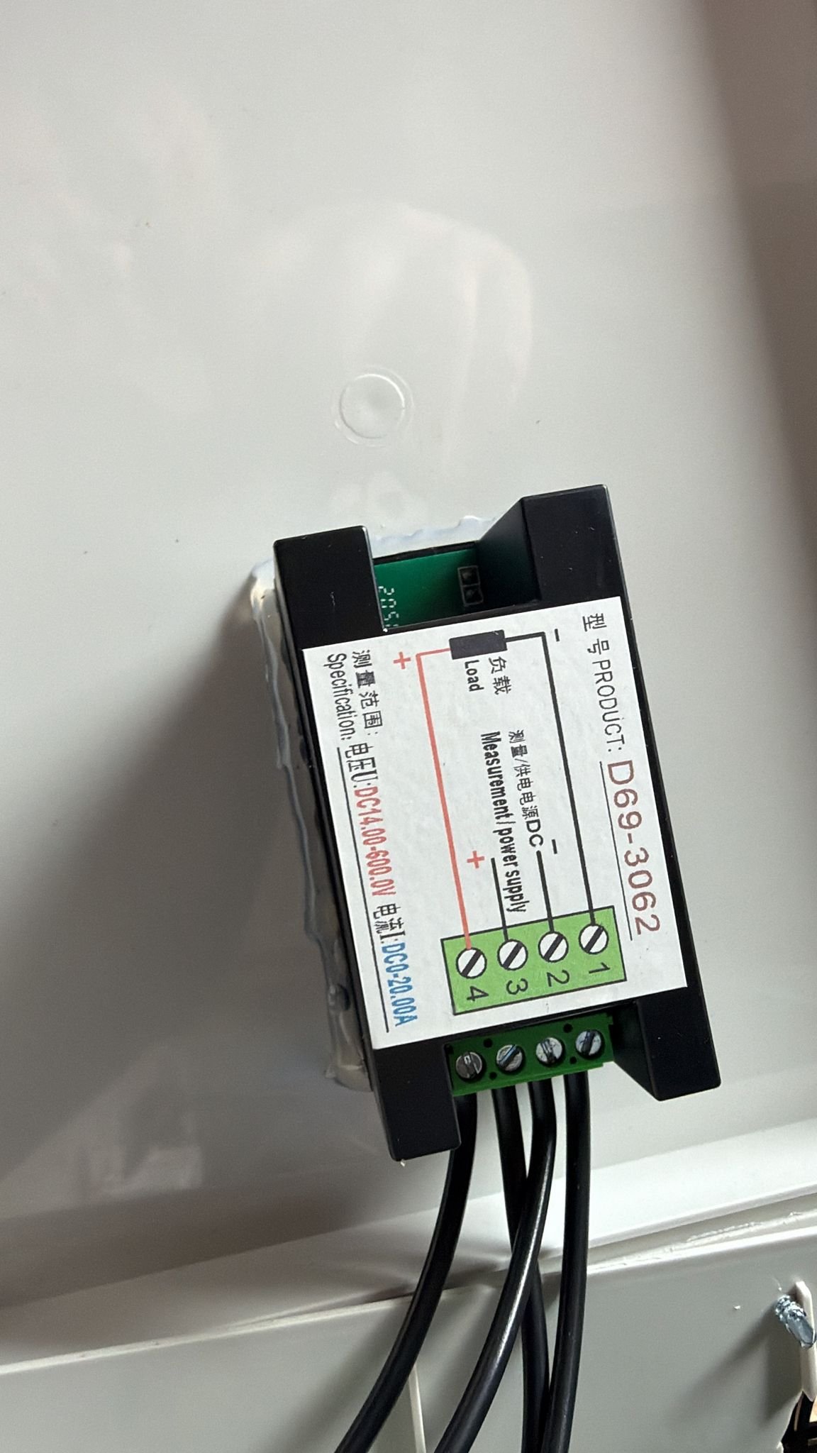

Poslední věc je měření D69 na obrázku zabudované do deklu - je upravené ? Pokud ano můžeš ho vyfotit po otevření ze spodu ? Díky

Podla autora je to vytuningovany Bel ,vacsi chladic ,ventilator, ... , mal by v spicke zvladat max.390V,prikladam foto.
Panely su Munchen MSMD450M6-72 450 , tak snad som to vycital spravne
Vytuněný asi je, OK a napětí je v pohodě i na zimu 😉
Ten DC měřák nevypadá jako upravený asi Tě čeká později úprava, bez úpravy to spadne vždy do chyby, ale třeba vytunil autor uvnitř i to.
Průchod PLUSU skrz měření není ideální, terminály 3 a 4 jsou jen slabě proletované - propojené - stačí tenký kabel s PLUSEM pro měření a napájení displeje a podsvícení a jinak skrz to PLUS vůbec netahat.
