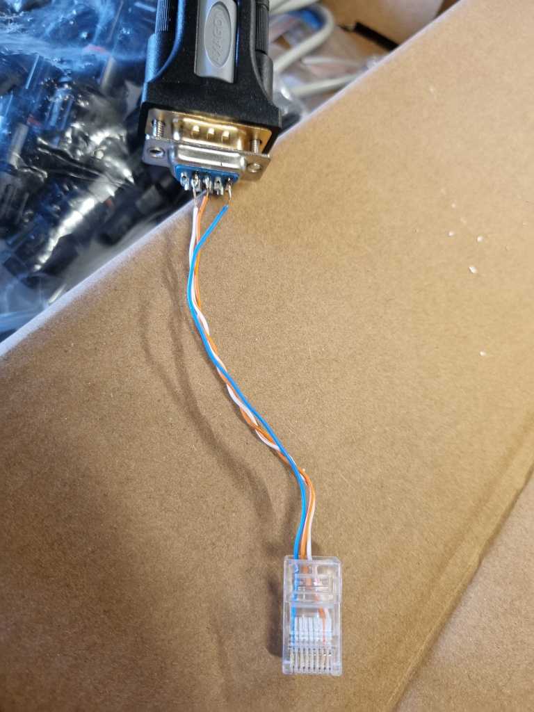

Re: Poloostrov do 4KWp /2015
Vyzkoušený mám tenhle, originál Voltronic, rovnou RJ45 do střídače:
https://www.aliexpress.com/item/1005007504153777.html
A taky tenhle z Alzy. K tomu potřebuješ ten propoj mezi DB-9 a RJ-45. Přehazovat jsem nic nemusel, piny byly správně.
https://www.alza.cz/axagon-ads-1pqn-adv ... 779496.htm
Akorát pamatuju, myslím, že to bylo u toho Axagonu, že se jednou úplně kousnul a nepřenášel nic. Taky jsem zkoušel loopback s minicomem v linuxu, nic se nevracelo. Musel jsem na chvíli odpojit oba konce, aby se vzpamatoval. Od té doby zase funguje.
Zapojení pro jistotu viz. foto:
3.6kWp @ Siton 210 SMD

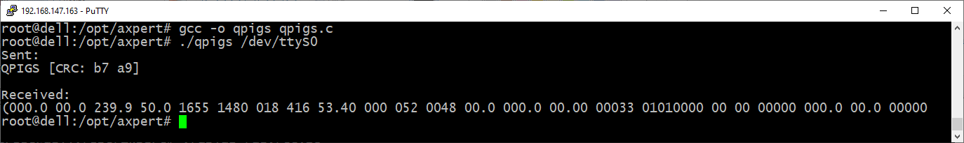

Na linuxu můžeš zkusit tohle, to mám ověřený, že funguje. U Windows bych si nebyl jistej ničím
https://raw.githubusercontent.com/solar ... ls/qpigs.c

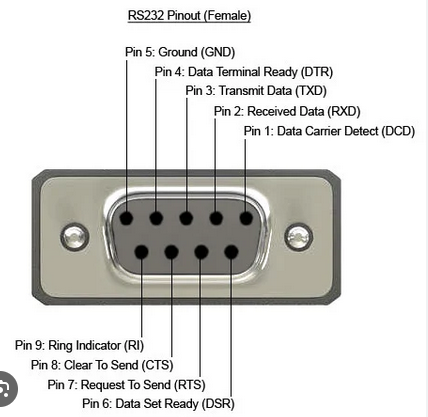

Tak mě zkus navést zatím:Mex píše: stř bře 18, 2026 9:16 pmNo, pokud se tady jako velké vítězství bere to, že se velkém boji povedlo rozjet loop-back spojením Tx a Rx na samotném převodníku, tak kdo ví, jestli je problém opravdu v Číňanech...
-origo kabel od měniče na převodník schválený i zdejším členem=0
-origo kabel překřížen dle reálně odzkoušeného zapojení na převodník=0
-origo kabel koncovka samice DE9 uřezaná pryč a přesně zapojené kabely z 1/2/8 navedené na převodník jak mají být=0
-mezi tím bylo zjištěno loop-back spojením Tx a Rx na samotném převodníku že neposílá, proto pochybnost o převodníku,to se ale vyvrátilo následným zjištěním vyhrazení převodníku pro jiný program,tak kill,odpojení a znova=ok úspěch posílá.
-mezi tím zjišťování jak to vlastně je s RJ45 z měniče a zapojení pinů, porovnáváno na několika modelech Voltronic všetně EASUN =ok 1-RX/2-TX/8-GND
-ověřování RS232/RS485 napětím,naměřeno přes 13VDC= ok RS232
-nastavení práv na ttyUSB0,ověření=ok
-nastavení parametrů 2400/1/none.......=ok
-instalace origo WatchPower z CD u měniče a peripetie s připojením=0
-instalace dalších dvou verzí,včetně wiewPowerPro a peripetie s připojením=0
To samé na notebook č2 s windows12=0
Programy nikdy komunikaci nespojily, v nastavení programů com a ttyUSB0 vždy byla a nastavení na 2400/1/none vždy proběhlo,ale spojení nikdy.
Už opravdu nevím kudma jít tak jsem koupil druhý doporučený převodník a budu doufat ,že to konečně propojím.
