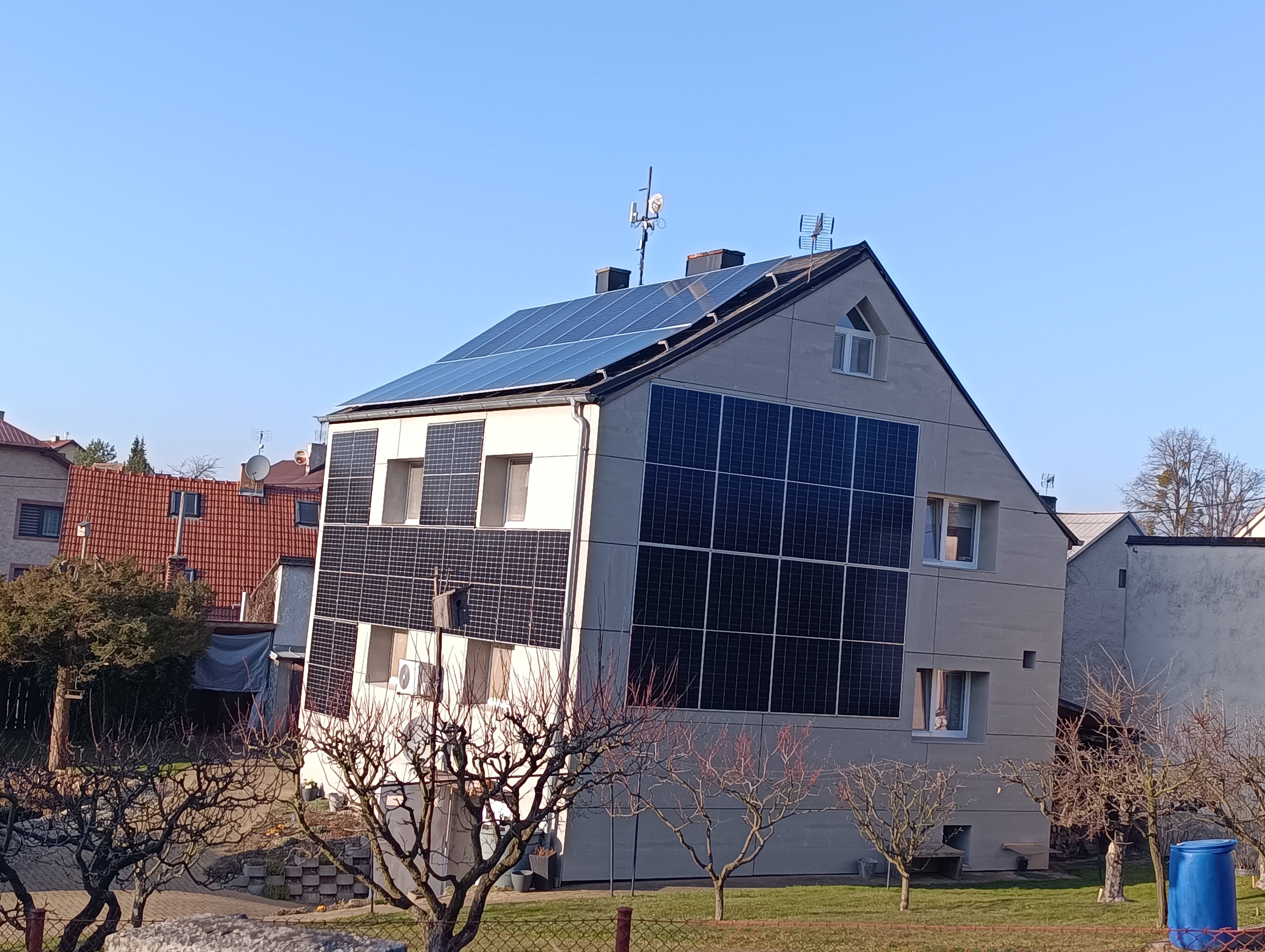

Tak a je to tady zase,zase málo panelů,takže jsem právě dovezl 16ks Jinko 590Wp bifacial za 32 000Kč a jdu měnit za mé prvotní panely z prvních stran tohoto vlákna.Jedná se o 20ks poly. Chaori 230Wp,které ani po těch 11 letech neztratili svůj výkon a jsou stále plusové ,protože dělají stále přes 5300W v ideálních dnech.Celá potíž je ,že mi soused nedovolil postavit stěnu panelů u hranice pozemku,kde mám krásný dlouhý jih.Tak padlo rozhodnutí a jdu měnit střechu.Při jednom už zruším ten starý náklon a nové Jinka budu dávat na stojato dva za sebou a osm vedle sebe jako ucelenou plochu,tak ať z toho jde sundat sníh. Výškově je do sebe zaklesnu dvěma čepy do předvrtaných děr a tím je pomyslně spojím (na volno). Získám tím o skoro 5kWp více na stejné ploše ,takže bude něco přes 21kWp celkově.
Měl bych dotaz jestli se dá získat z těch bifaciálů něco za pomoci odrazu z 20cm od krytiny? Odpověď nejspíš už znám,ale i tak se ptám jestli s tím někdo nelaboroval. Budu totiž muset přesunovat a měnit konzoly a tak bych tam klidně nějakou střešní bílou fólii ještě pod ně dal.Ale musí to mít smysl.

Tak jsem dneska sundal tu střechu a udělal pořádky s mechem. Zkoušel někdo u bifaciálu na 20cm odrazovat prošlé světlo? Budu sundávat a předělávat konzoly tak bych pod to mohl něco dát (bílá střešní fólie). Asi tuším že výsledek bude - cena a práce se střešní folií,ale jen ze zvědavosti jestli to na takovém kousku dává smysl. Jsem línej dávat dva panely na provizorní šikmou plochu s a bez fólie,baterku a regl a měřit
,tak jen jestli to už někdo nedělal.
JInak jsem se rozhodl pro 212VDC a čtyři stringy na 2 MPPT vstupy do 2x 5.5kWp a max 40A,Myslím si že ten proud je v probouzení a uspávání důležitější než 424VDC. Panel má otevřených 53VDC/14.03A. A taky v případě poruchy těch 2MPPT vstupů se dá samostatně koupit do 250VDC spousta reglů a jet dál.A taky nemám rád dlouhé oblouky a spálenou kůži

V celoroční výrobě to je prakticky nula. Ta vzdálenost od podkladu je moc malá.
Můžeš udělat test s jedním panelem, třeba dát na přední stranu pár vrstev kartonu, ať si uděláš názor na výkon zadní strany sám, ve tvých podmínkách.

JJ nebudu to řešit, konzoly přesunuté, teď ještě zkrátit a navrtat díry na úchyty a pak tělocvik.

Tak jo už to fičí,dneska jsem to tam naházel:
