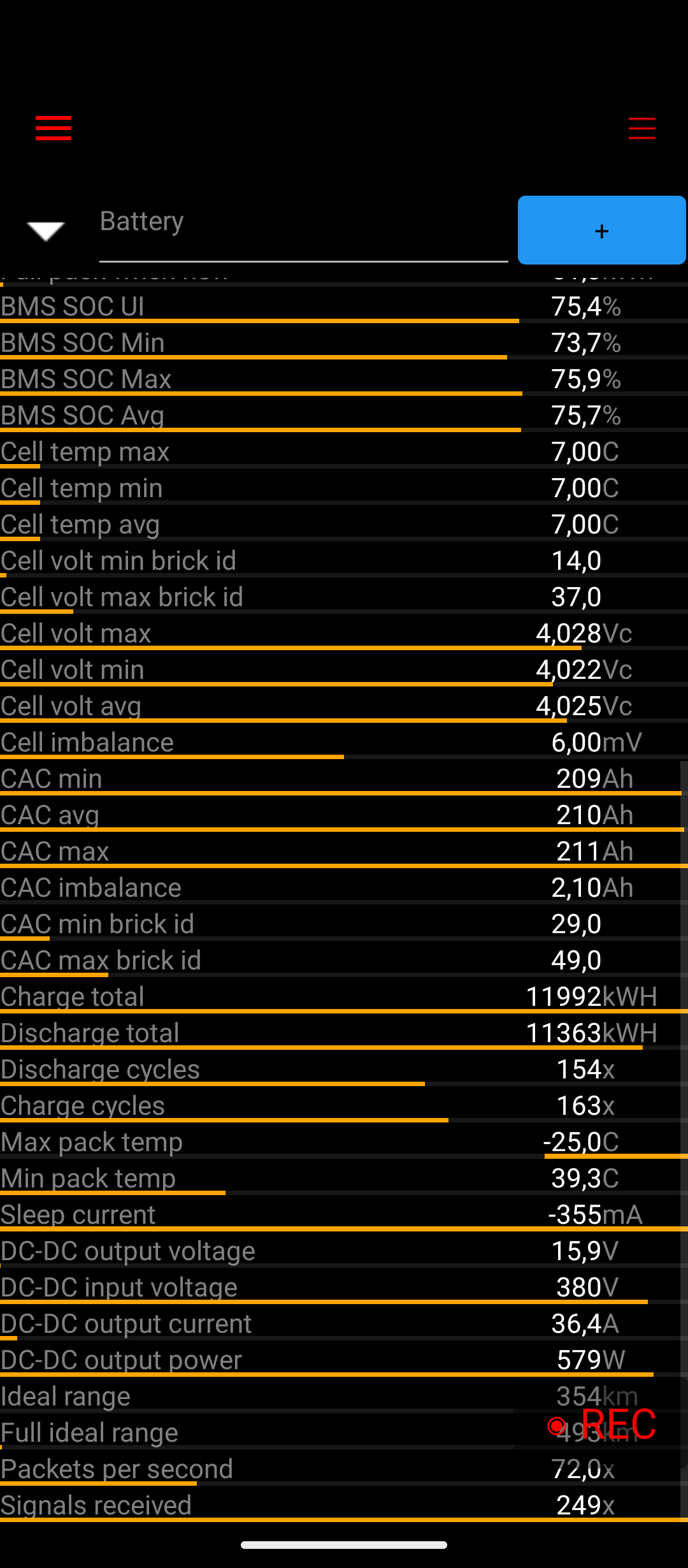

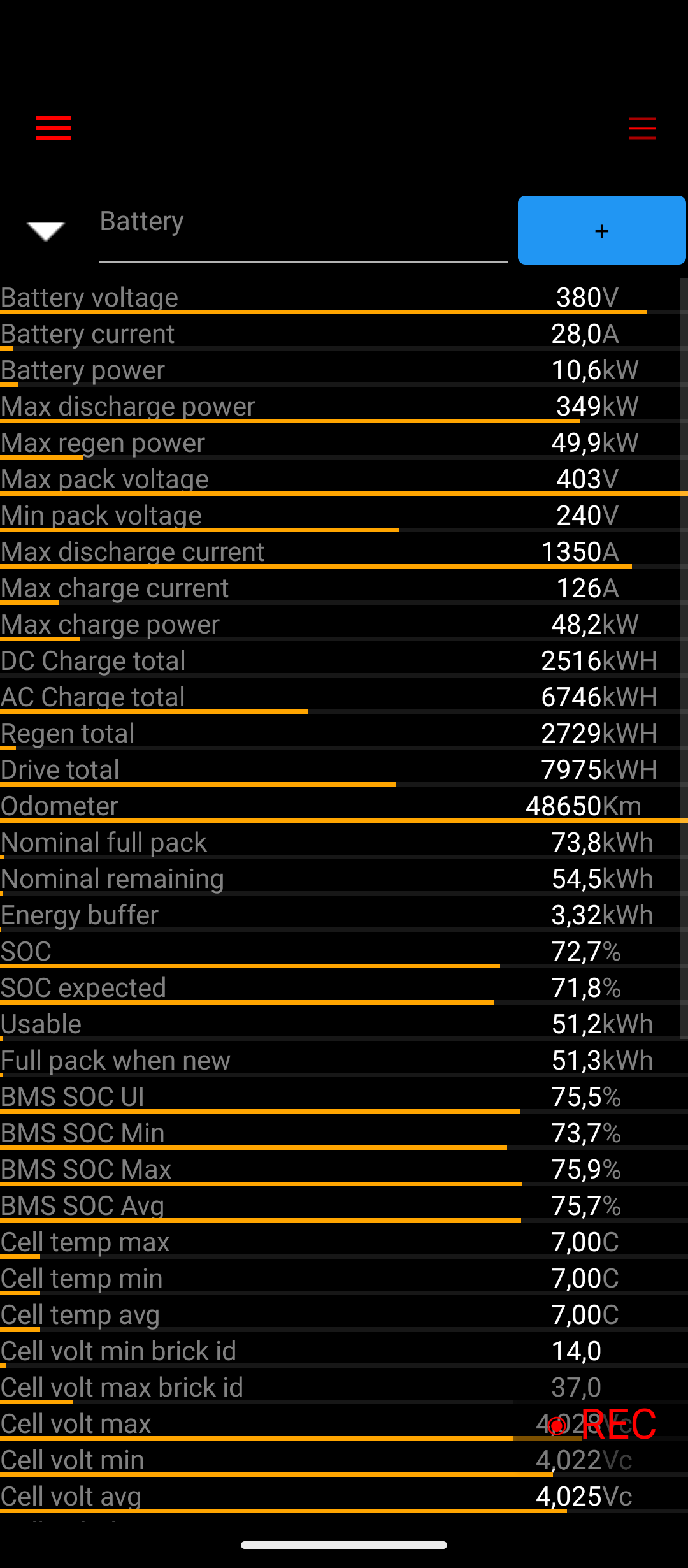

Zase aktualizace degradace baterky na Tesle Y 2023 LR(4x4) po třech letech provozu. Stav nové baterky byl 78.8kWh s tím že se používalo jen 75kWh. Nynější stav je 73.8kWh,tedy 5kWh ubylo po 49 000km Takže po třech letech provozu kdy baterka degraduje nejrychleji dojedu o 30km méně. Na 100% dobití ukazuje info 500km a na 80% 400km což v teplejším období není problém překonat. Mám měřenou spotřebu po dobu dvou let a je stabilní na 15.2kWh/100km. Úplně celková spotřeba nabité energie do auta na ujeté km je včetně ztrát a výhřevů s klimatizováním počas kempování,či parkování 24.6kWh. Fajn je rozbalancování za jízdy mezi články do 6mV. SOH tedy 93.7% ,měřeno při jízdě kdy bylo venku -7°C a články měly +7 a auto parkovalo přez šichtu venku:
