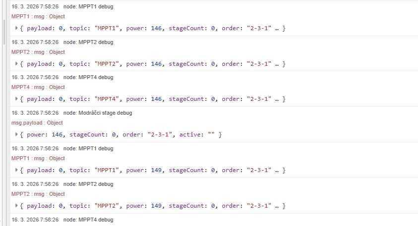

Vytěžování na 1 rele - pokus první - je to takhle dobře ?
Pokud půjde i přes spotřeby do baterky víc než 70A zapne vytěžování, zároveň se zapne, pokud dosáhne SOC 100% - je to správně - co jsem vytvořil s paní umělou ?
Vypne to pokles proudu do baterky pod 10A po dobu 30s - kvůli mrakům taková malá pojistka... A nebo pokles SOC pod 97%

A ráno pak i varianta ke které směřuji = testovací verze která spouští 4 rele všech 4 MPPT postupně přímo na 55V spirály s odstupem času a vždy tak aby po odečtení aktuální spotřeby - šlo něco do baterky - ale se startem již na 75% SOC a volnějšími podmínkami, aby vytěžování nevypnula ani třeba rychlovarná konvice ale pouze dlouhodobější úbytek výkonu (mraky-počasí)
A taky okamžitému spuštění - pokud půjde nečekaně do baterky moc = nad 90A pak bez ohledu na SOC - HNED pustit na/při/ 90/91/92/93A do baterky.
Systém zapínání a hlavní vytěžování je tak nad 75% SOC, a každá spirála je pod 12A a zapne se první nad 25A (do baterky) druhá 26A třetí 27A a čtvrtá 28A....
Pozor - velké usíli mě například dalo - učící se AI vysvětlit - že to není nárus o 1A - ALE o 12A předchozí spirály + 1A = ve skutečnosti o cca 13A na každou spirálu = stále s dostatečnou rezervou aby šlo něco dál do baterky...
Předchozí verze kterou nechám běžet je na AC 2000W vytěžování nyní a dvě rele cerba - tohle je test 4 rele na MPPT
První čtvrtfinále by pak měl být polo-finální výsledek
kde už by i naostro mohlo jet 6 spirál 55V ze 6 použitelných relé
A tady jen pro zajímavost dávám shrnutí toho - o čem jsem se s tou umělou bytostí bavil a ona toto shrnula a postavila z toho kostru mojí představy, která je zatím jen v mojí hlavě :

Plán mám hotový - nový plán na zítra. Spojím oba kabely dohromady = velké zátěže + malé zátěže a CT sondy budou snímat oba najednou.
Řiznu kabel sondy a propojím na rele Vitron = všechny tři modrásky.
Pokud AC OUT překročí 3600W připne se Modráč 1 s max 1850W a sníží výkon MP2 na cca 1800W - pokud i pak vyleze AC OUT přes 3650W zapne se Modráč 2 a totéž platí i pro Modráč 3.
Ta relé se budou každý den střídat (nápad Migela) takže po 3 dnech 1-2-3 / 2-3-1 / 3-1-2 a pak zas od začátku 1-2-3......
Modrásci naběhají každý přibližně to samé za delší časový úsek - opotřebení zhruba stejné - logika z Nodered
Stejně se pak budou i Modrásci vypínat když běží 3 a výkon MP2 klesne pod 1800 W na 30 s → vypne se třetí, když běží 2 a výkon MP2 klesne pod 1700 W na 30 s → vypne se druhý a když běží už jen Modráč 1 a výkon MP2 na AC OUT klesne pod 1600 W na 30 s → vypne se i Modráč 1...
Nodered se mě zvětšuje a běží
(samozřejmě bych to bez pomoci AI nezvládl ani náhodou...

Edit plánu - kabel ,,malé zátěže" zůstane oddělený a k dispozici do budoucna.... (už nyní vím jak)
Jednodušší verze úpravy je ta, že doma v rozvaděči přehodím nyní ze svorky ,,malé zátěže" do svorky ,,velké zátěže" a vše zůstane jinak kabelově jak je, jen ten slabší kabel nebude nyní využitý - ale zůstane pod proudem - nebo jen vypnu jistič ve FV-cimře....
Ověření funkce taky proběhlo dobře - zapnutím dvou 2kW spirál v bojleru na chvilku = tím jsem překročil 3600W a seplo relé ,,dnes" prvního MPPT.
Funkce změny pořadí z prvního 1 - 2 - 3 taky proběhla dobře dnes o půlnoci - z výpisu je vidět, že dnes jsou v pořadí 2 - 3 - 1 -
= maká to jak má
