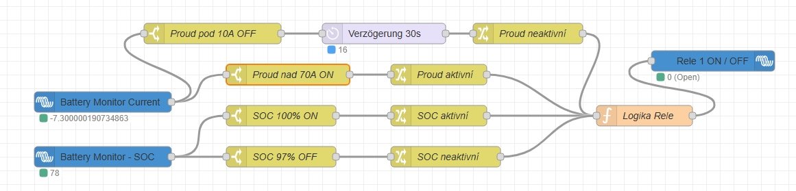

Vytěžování na 1 rele - pokus první - je to takhle dobře ?
Pokud půjde i přes spotřeby do baterky víc než 70A zapne vytěžování, zároveň se zapne, pokud dosáhne SOC 100% - je to správně - co jsem vytvořil s paní umělou ?
Vypne to pokles proudu do baterky pod 10A po dobu 30s - kvůli mrakům taková malá pojistka... A nebo pokles SOC pod 97%

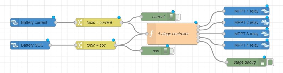

A ráno pak i varianta ke které směřuji = testovací verze která spouští 4 rele všech 4 MPPT postupně přímo na 55V spirály s odstupem času a vždy tak aby po odečtení aktuální spotřeby - šlo něco do baterky - ale se startem již na 75% SOC a volnějšími podmínkami, aby vytěžování nevypnula ani třeba rychlovarná konvice ale pouze dlouhodobější úbytek výkonu (mraky-počasí)
A taky okamžitému spuštění - pokud půjde nečekaně do baterky moc = nad 90A pak bez ohledu na SOC - HNED pustit na/při/ 90/91/92/93A do baterky.
Systém zapínání a hlavní vytěžování je tak nad 75% SOC, a každá spirála je pod 12A a zapne se první nad 25A (do baterky) druhá 26A třetí 27A a čtvrtá 28A....
Pozor - velké usíli mě například dalo - učící se AI vysvětlit - že to není nárus o 1A - ALE o 12A předchozí spirály + 1A = ve skutečnosti o cca 13A na každou spirálu = stále s dostatečnou rezervou aby šlo něco dál do baterky...
Předchozí verze kterou nechám běžet je na AC 2000W vytěžování nyní a dvě rele cerba - tohle je test 4 rele na MPPT
První čtvrtfinále by pak měl být polo-finální výsledek
kde už by i naostro mohlo jet 6 spirál 55V ze 6 použitelných relé
A tady jen pro zajímavost dávám shrnutí toho - o čem jsem se s tou umělou bytostí bavil a ona toto shrnula a postavila z toho kostru mojí představy, která je zatím jen v mojí hlavě :
