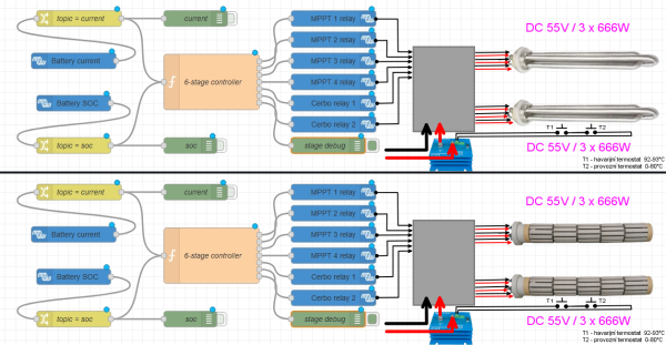

Vytěžování na 1 rele - pokus první - je to takhle dobře ?
Pokud půjde i přes spotřeby do baterky víc než 70A zapne vytěžování, zároveň se zapne, pokud dosáhne SOC 100% - je to správně - co jsem vytvořil s paní umělou ?
Vypne to pokles proudu do baterky pod 10A po dobu 30s - kvůli mrakům taková malá pojistka... A nebo pokles SOC pod 97%

A ráno pak i varianta ke které směřuji = testovací verze která spouští 4 rele všech 4 MPPT postupně přímo na 55V spirály s odstupem času a vždy tak aby po odečtení aktuální spotřeby - šlo něco do baterky - ale se startem již na 75% SOC a volnějšími podmínkami, aby vytěžování nevypnula ani třeba rychlovarná konvice ale pouze dlouhodobější úbytek výkonu (mraky-počasí)
A taky okamžitému spuštění - pokud půjde nečekaně do baterky moc = nad 90A pak bez ohledu na SOC - HNED pustit na/při/ 90/91/92/93A do baterky.
Systém zapínání a hlavní vytěžování je tak nad 75% SOC, a každá spirála je pod 12A a zapne se první nad 25A (do baterky) druhá 26A třetí 27A a čtvrtá 28A....
Pozor - velké usíli mě například dalo - učící se AI vysvětlit - že to není nárus o 1A - ALE o 12A předchozí spirály + 1A = ve skutečnosti o cca 13A na každou spirálu = stále s dostatečnou rezervou aby šlo něco dál do baterky...
Předchozí verze kterou nechám běžet je na AC 2000W vytěžování nyní a dvě rele cerba - tohle je test 4 rele na MPPT :D
První čtvrtfinále by pak měl být polo-finální výsledek :lol: kde už by i naostro mohlo jet 6 spirál 55V ze 6 použitelných relé :fuuu:

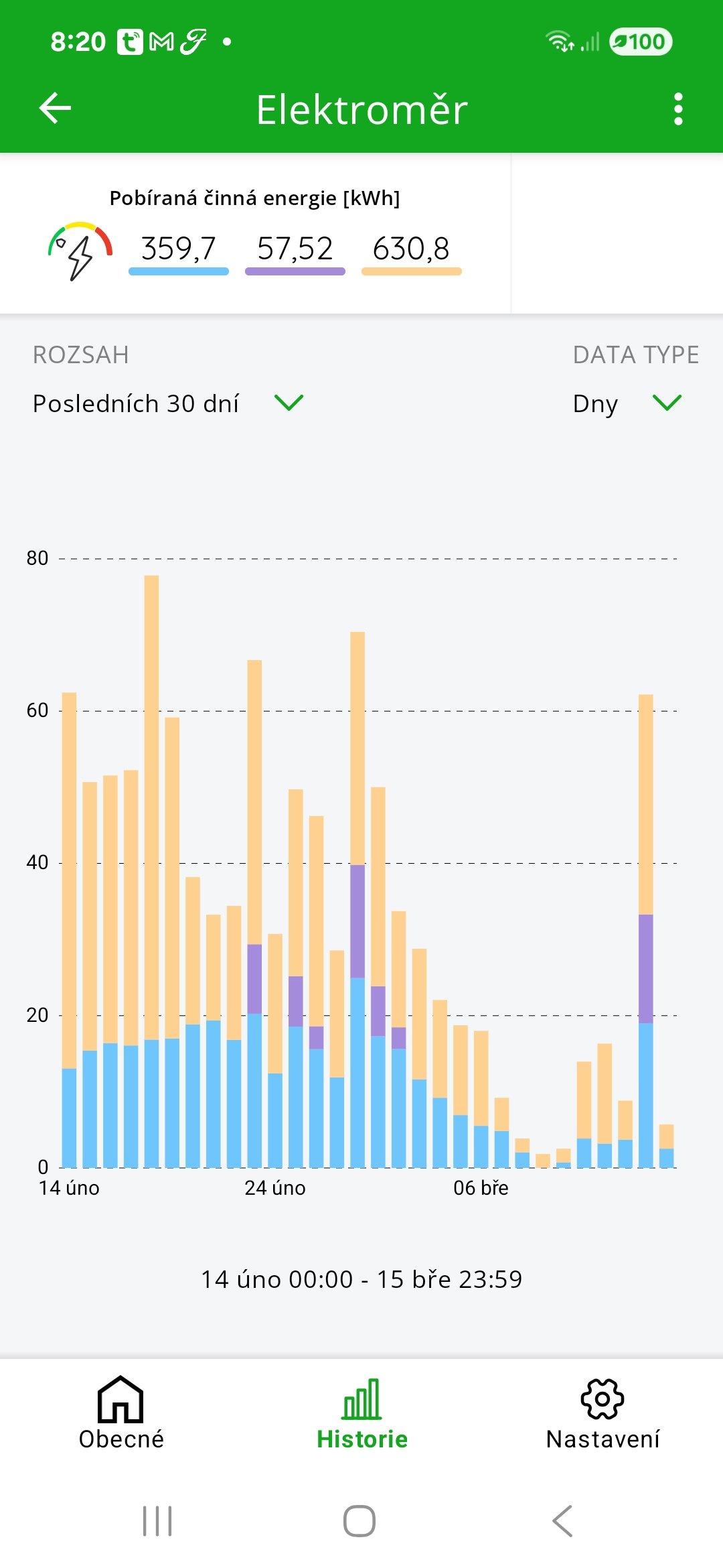

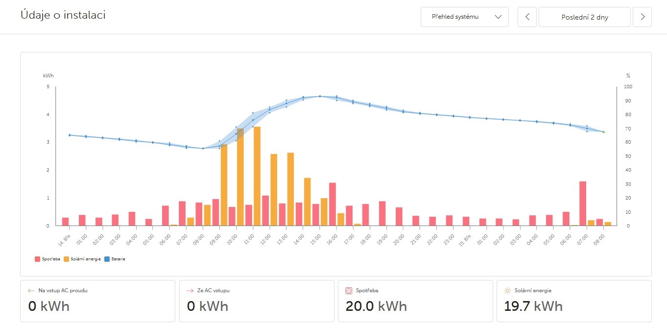

Byl to jen test Tome, v další verzi je to již jinak. Nyní musím ještě dohřívat i z DS - ta výroba nyní nestačí - výkon pod 25-30kWh denně musím i bez auta dotovat z DS.
Včetně auta bych potřeboval denně přes 50kWh a to jen na ježdění ,,okolo komína" o delších cestách ani nemluvím.
Ale ani tak nechci dalších X konverzí a ztrát, což je u toho auta naprosto brutální - pokud to jede z baterky je to dalších nejméně 10% ztrát a už jsme až pod 70% toho co z ty střechy zůstane a zbytečně protopíme.
Nabíjení přímo přes den je o mnoho efektivnější - ALE nyní, při nedostatku - nesmysl - stejně jako nabíjet baterky z DS (pokud to nemám z DS na noční proud za polovinu - což já nemám)
Tohle všechno pouze nyní testuju a chystám to a plánuju - na období hojnosti, s větším počtem panelů a výroby 😃
Momentálně je to prostě málo - domácnost to sice udrží - ale vodu sem musel ohřívat z DS = mááálo panelů... :D:lol:
Pokud nemusím, na elektroměr na DS se raději nedívám, je mě z něj pak špatně :lol::lol::lol:
Včera zas bojler a auto :dontknow: . :fuuu: to auto v tom dělá pěknou rotiku
(ale vím že jsem nemusel platit silniční daň/ dálniční známku / máme skoro všude parkování zadara + ušetřená škvára oproti naftě... atd - ale ten pohled na elektroměr je prostě hnus :shock: )
Tak takhle nějak to bude u mě vypadat :) už mám v regálku nachystané i 2 x BatteryProtect 48/100 akorát to bude 3 x suchá do TPK a 1 x mokrá doprostřed ;)
Čas ukáže jestli přidat externí relé k Victronu a skoky budou po těch 600W nebo tak jak to je, 1 x rele pro 2 spirály - se skoky po 1200W :fuuu:

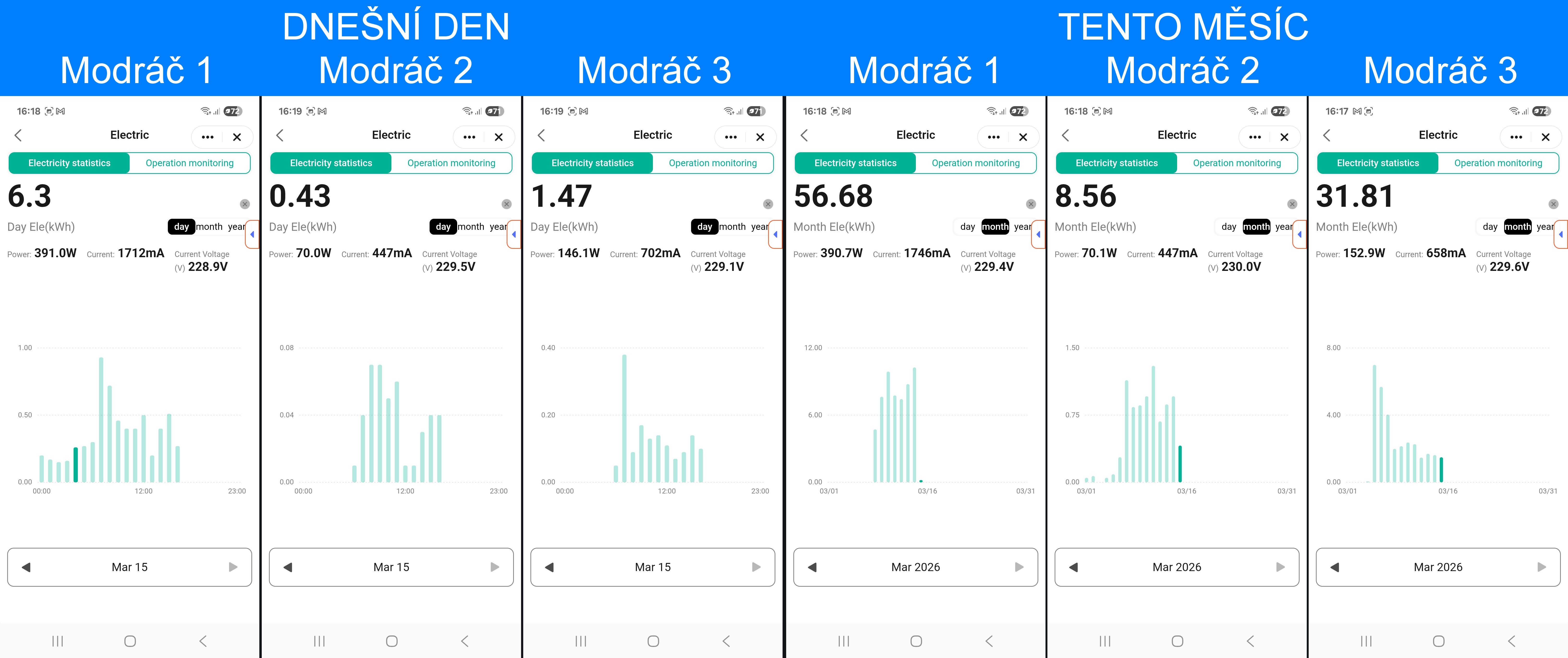

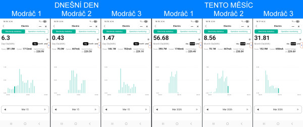

Nekonečné téma Modrásek.
Dříve byl podíl každého kusu u nás přibližně stejný cca 33% na každého - i když jsem nikdy nechápal proč v různé časy vyrábí každý jinak...
Ale bylo to tak +/- stejný.
Například : Pokud natočili / vyrobily všechny tři dohromady 100kWh - tak na každém samostatně bylo +/- 33kWh
V prosinci (asi - nevím přesně kdy - všiml jsem si náhodou) jeden odešel a šel na reklamaci. Je tam nyní úplně nový kus.
Původní CT-sonda Modráska č.1 zůstala jak byla - Modráč č.1 je ten úplně nový.
Ale změnila se ta výroba a podíl každého kusu - při pomáhání Multiplusům s velkými zátěžemi.
Na každém mám smart-zásuvku Tuya, měřím je tím a na noc automaticky vypínám.
Nenapadá někoho proč ? Nějaká idea nebo směr ?
Nešlo by jednu CT-Sondu použít pro všechny 3 společně ? Třeba ? Aby opotřebení a zatížení bylo zase shodné jako dřív ?

Nevím, co a proč ti to proudové trafo měří.
Ale můžeš se zapojit do vedlejšího vlákna, kde borec řeší neřešitelné chování jeho proudového trafa na stejném typu měniče, které mu měří kraviny.
Třeba to tvoje taky měří blbě.
Jedno trafo pro víc měničů asi použít nepůjde, řekl bych. Určitě ne jednoduše.
To proudové trafo musí být galvanicky oddělené od daného měniče.
Kdybys je nějak propojil (třeba že by jedno CT napájelo vstupy všech 3 měničů v sérii), tak bys už nesplnil tu podmínku galvanického oddělení.

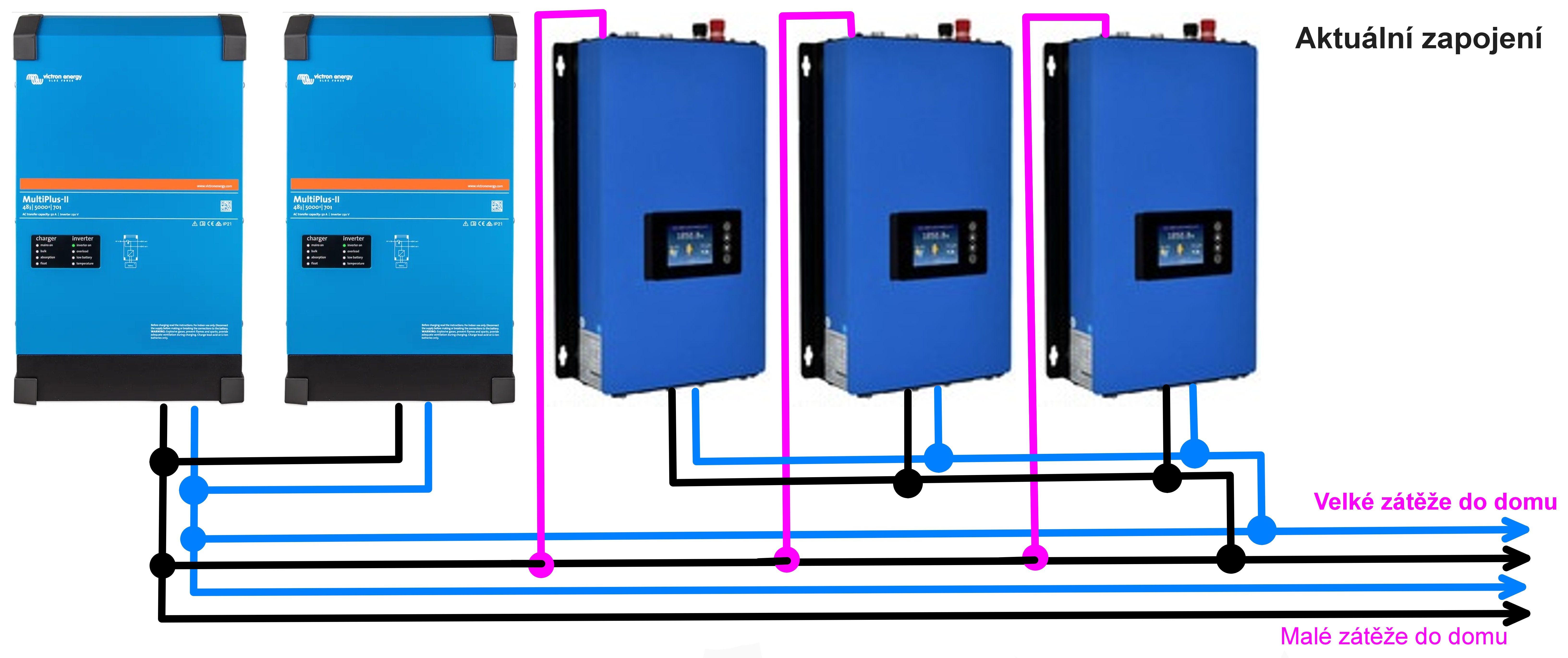

Ano, už jsem to tam měl napsané ,,vedle" ale pak jsem se rozmyslel a nechtěl mu to plevelit, názory a odpovědi by se křížili.
Trafa zůstala stejná - měnil se jen jeden měnič - dříve jeli +/- stejně i když kolísalo který kolik v daný okamžik vyráběl, výsledek za týden nebo měsíc byl vždy cca stejný v počtu vyrobených kWh - až do tý poruchy měniče.
Takhle to mám zapojené - rychlý schematický obrázek...
Do baráku mě jdou dva kabely, jeden na malé zátěže a druhý na velké zátěže.
Pro malé zátěže jedou Multiplusy samoté, Modrásci pomáhají na kabelu, na kterém je sporák, bojler, pračka, topení... žrouti :D

Hele jen technická nĕkde jsem četl ,že výkon modráska by mĕl být v ostrovu max 1:1 s Victronem.Nevim jestli to víš.

To je podminka, kdyz se tim ac couplingem nabiji baterie - logicky musi umet multiplus nabijet baterku takovym vykonem, ktery mu dodaji ty pripojene menice za nim. Kdyz se to na nabijeni nepouziva (mate to na doplneni vykonu), tak tohle neni potreba pocitat, obzvlaste, kdyz tam mate CT na srovnani nuly - ty modrasky nabijet nikdy nebudou.

Jaké máte nakonfigurované podmínky pro zamezení přetoku? Jak se vypnou modrásci když přepíná AC ignore. Myslím z relé + ignore AC, z multiplusu. Modrásci mají spínač On-OFF? Díky za zprávu.
Jj je to tak.Já topim, jezdim, svítim.Celý březen jsem se všim v ostrovu a mám za první polovinu mĕsíce na solárni stranĕ výrobu cca 1000kWh to je 66kWh dennĕ.

NOVĚ i ohřev vody FV/DS...

Plán mám hotový - nový plán na zítra. Spojím oba kabely dohromady = velké zátěže + malé zátěže a CT sondy budou snímat oba najednou.
Řiznu kabel sondy a propojím na rele Vitron = všechny tři modrásky.
Pokud AC OUT překročí 3600W připne se Modráč 1 s max 1850W a sníží výkon MP2 na cca 1800W - pokud i pak vyleze AC OUT přes 3650W zapne se Modráč 2 a totéž platí i pro Modráč 3.
Ta relé se budou každý den střídat (nápad Migela) takže po 3 dnech 1-2-3 / 2-3-1 / 3-1-2 a pak zas od začátku 1-2-3......
Modrásci naběhají každý přibližně to samé za delší časový úsek - opotřebení zhruba stejné - logika z Nodered
Stejně se pak budou i Modrásci vypínat když běží 3 a výkon MP2 klesne pod 1800 W na 30 s → vypne se třetí, když běží 2 a výkon MP2 klesne pod 1700 W na 30 s → vypne se druhý a když běží už jen Modráč 1 a výkon MP2 na AC OUT klesne pod 1600 W na 30 s → vypne se i Modráč 1...
Nodered se mě zvětšuje a běží :yes: (samozřejmě bych to bez pomoci AI nezvládl ani náhodou... 😉)
Snímek obrazovky_15-3-2026_234415_753580-nodered.proxyrelay8.victronenergy.com.jpeg

Edit plánu - kabel ,,malé zátěže" zůstane oddělený a k dispozici do budoucna.... (už nyní vím jak)
Jednodušší verze úpravy je ta, že doma v rozvaděči přehodím nyní ze svorky ,,malé zátěže" do svorky ,,velké zátěže" a vše zůstane jinak kabelově jak je, jen ten slabší kabel nebude nyní využitý - ale zůstane pod proudem - nebo jen vypnu jistič ve FV-cimře....
Ověření funkce taky proběhlo dobře - zapnutím dvou 2kW spirál v bojleru na chvilku = tím jsem překročil 3600W a seplo relé ,,dnes" prvního MPPT.
Funkce změny pořadí z prvního 1 - 2 - 3 taky proběhla dobře dnes o půlnoci - z výpisu je vidět, že dnes jsou v pořadí 2 - 3 - 1 - :D = maká to jak má
Snímek obrazovky_16-3-2026_75854_753580-nodered.proxyrelay7.victronenergy.com.jpeg
