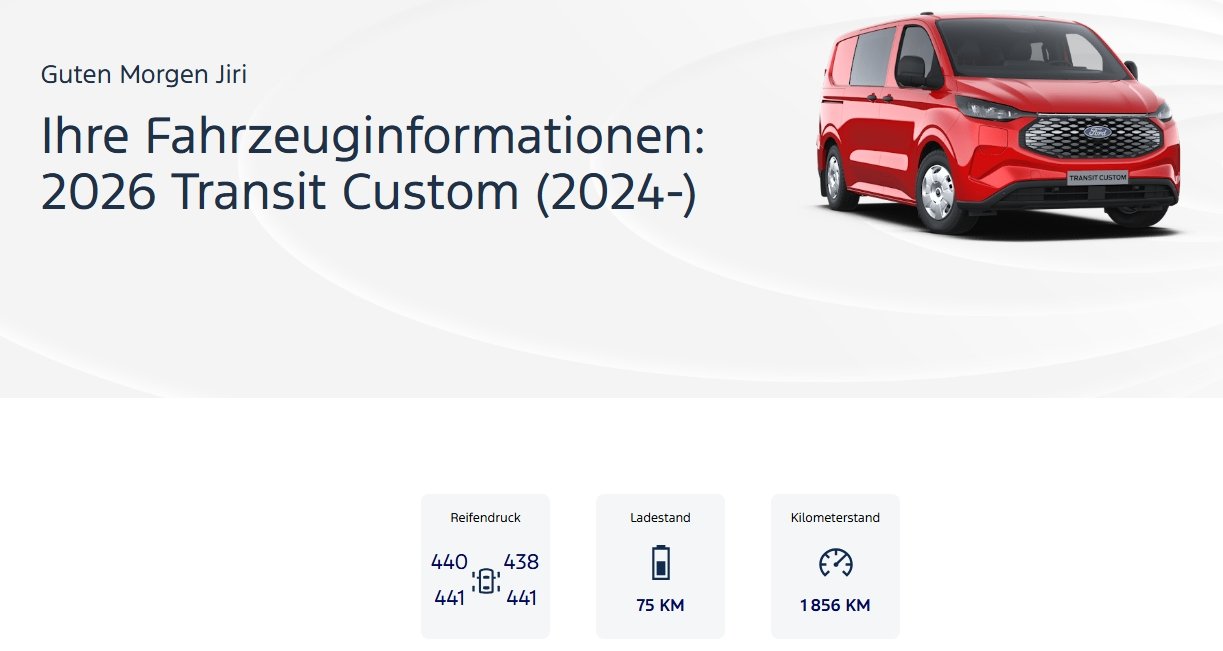

Tady funguje nabíjení bez auta, mohu jen v aplikaci pro auto nastavit to maximum a pak se to samo přestane nabíjet a čeká (ideálně třeba těch 80%)Franta2776 píše: úte bře 03, 2026 8:13 amVečer se nabijeni samo uspí a ráno samo spustí a reguluje.Co jsem četl na Face, tak nĕkterý auta prý i Tesla to neumožñuje.Każdé nabijeni se prý musi ručnĕ potvrdit.
BMW funguje bez problémů.O nic se nestarám.Tak ať nejsi zklamaný.
ALE - NESMÍ se vypnout - ve stylu ON-OFF - pak to hodí na autě chybu (jako třeba dnes, když se odpojili měniče)
Pokud to vypne auto (třeba na těch 80%) je vše OK.
Pokud jde jen snížit výkon nabíjení - při poklesu SOC - třeba jen nepatrně - ale něco tam jde (třeba 1A) tak to auto nevyhodnotí jako chybu.
Ráno už pak klasika, pokud je připojená nabíječka (nebo i když není - je tam ta volba) tak pustit ohřev max. 15min před odjezdem a tam je pak i ta volba - pouze při zapnuté nabíječce nebo kdykoliv - ale pouze za předpokladu - že se předtím vypnulo nabíjení ze strany auta - třeba na těch 80% nebo tam stále něco málo jde.
Pokud se vypnula jako dnes - auto zůstane v chybovém hlášení a dokud to nevytáhnu - nepustí se znova ani nabíjení.
FRANTO prosím Tě - jaké tam jsou možnosti u toho Victron Wallbox - co vše jde nastavit - kromě rozmezí SOC ?
Zatím nejdelší čidla sem našel 15m - ale to je pořád málo a bojím se to bastlovat - že se tím změní odpor, nebo rušení - ale stejně pak ten ohřev bude fungovat jinak a honit už budu vodu - tedy některé wifi čidla zmizí i sama tím vývojem
