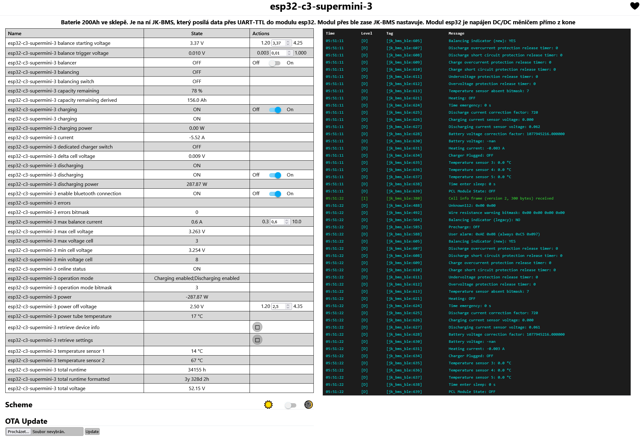

1. Nainstaluješ si na počítač esphome,
2. stáhneš vhodný soubor *.yaml ve kterém dosadíš MAC adresu tvého kusu esp32 a třeba i jméno a heslo tvé wifiny
3. v esphome zkompiluješ daný *.yaml a výsledný binární soubor *.bin pošleš do modulu (buď přes usb nebo wifi).
V každém kroku pro tebe bude pár zádrhelů, když je zvládneš, tak ve webovském prohlížeči uvidíš třeba něco takového:
