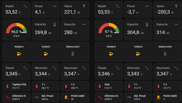

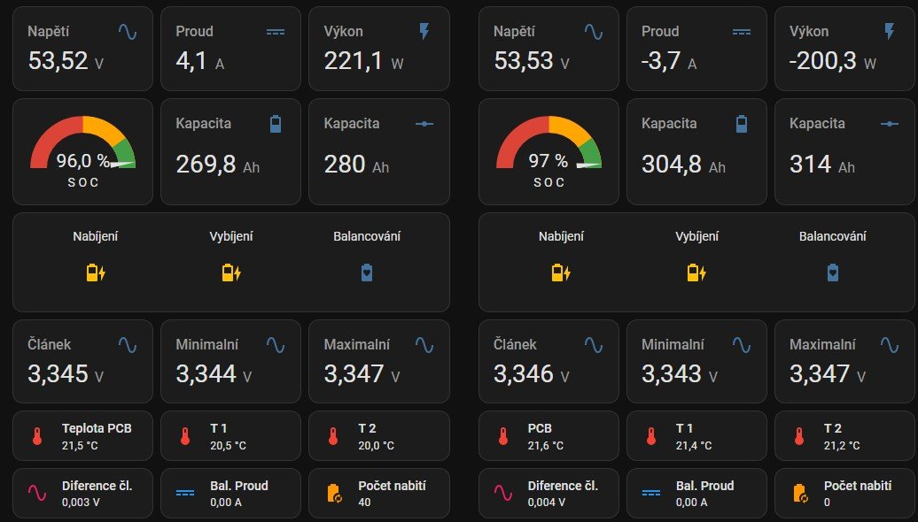

Včera jsem spojil obě baterie paralelně s bus sběrnicí. Obě mají stejně dlouhé kabely. Dneska když se dívám na reálné hodnoty nabíjení a vybíjení tak vidím rozdílné hodnoty na obou BMS u baterii. Znamená to že baterie mají aktuálně rozdílné SOC?
