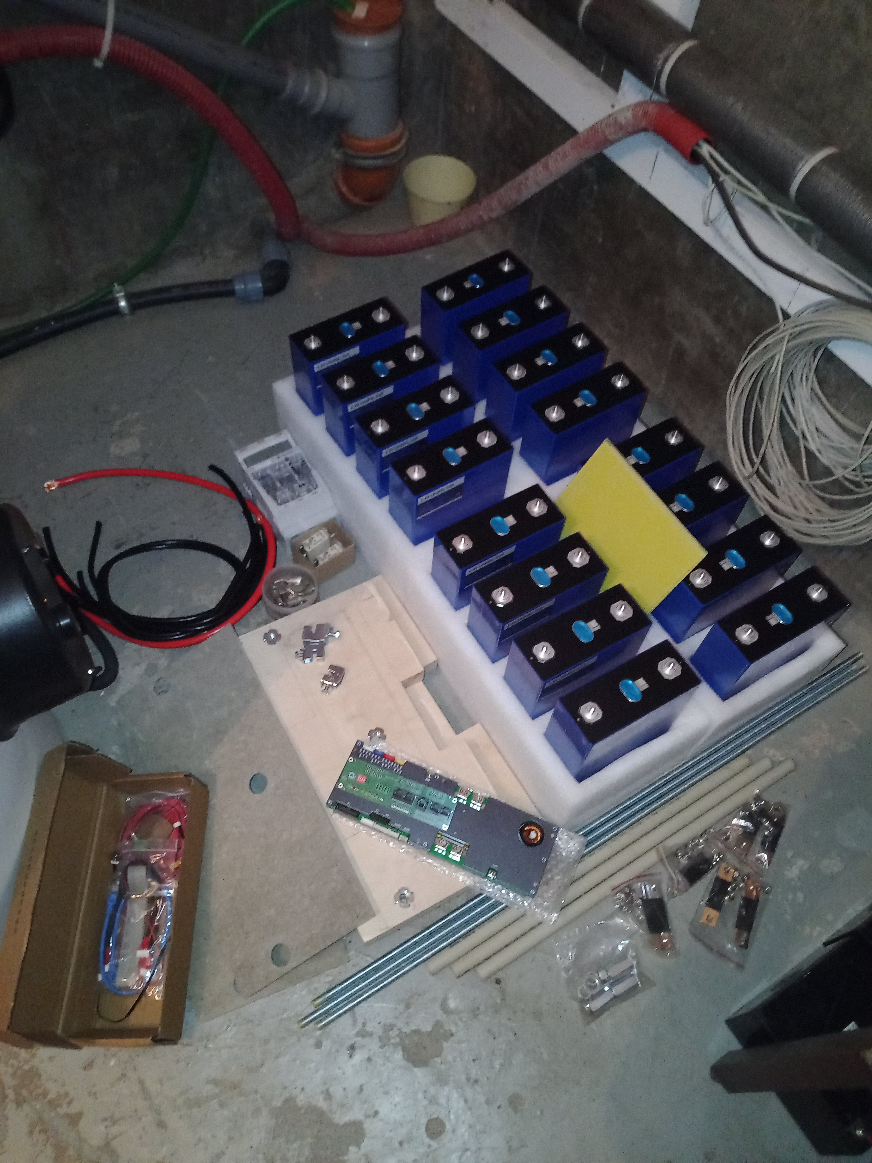

Konečně mám všechny potřebné komponenty na sestavení baterie č. 2. Už ji jen sestavit... :repair:
