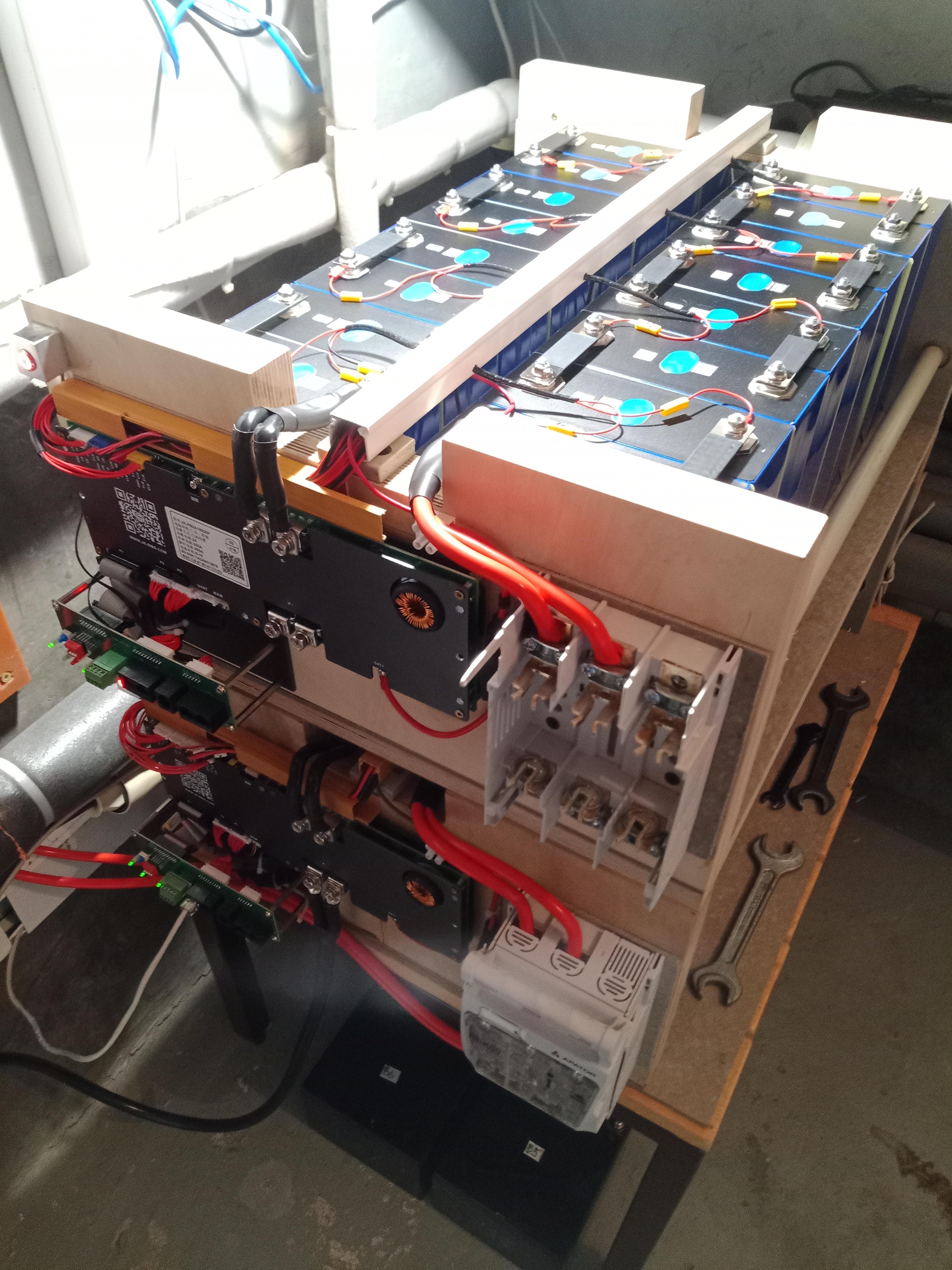

Konečně mám všechny potřebné komponenty na sestavení baterie č. 2. Už ji jen sestavit...

přesně tak. Teď jsem zjistil, že mi chybí lisovací oka 35/8. Ale dnes do toho není co dát.
U těch beden je na uzemnění nachystaná M6 lisovací matka, což mi přišlo nedostatečný, tak jsem z boku nalisoval ještě M8, to už je trochu rozumnější na 35mm2 drát...
P.S. Jestli se vám zdá, že jsem ani nenechal umý tpodlahu než jsem to tam dal, tak to je vodní kámen - tam cca 20 let kapal boiler, máme tak vápenitou vodu. A že bych to chtěl čistit kyselinou, tak tolik mě to zas nebere...

tohle je z Nkon.nl, 280Ah rept 33ks i s dopravou 1700E. Chtěl jsem MB31, ale zrovna nikde nebyly, a měl jsem obavy, že po novým roce bude hůř.
Bedny jsou z Ali, pod 10kKč za kus. To EEL je dost předražený. A ty jiný koncovky na + a -+ tu cenu fakt nevyváží, když stejně na BMS jsou dva M6 šroubky na tenkým plíšku... Do tohohle jsem skládal baterky pro synovce: https://www.aliexpress.com/item/1005006827900134.html
a co nechápu, tak vevýsledku jedna ta bedna vyšla na 8.5kKč. Sice je tam ten menší displej, ale co. Ostatně ani ten co je na eel není "nejvíc nejlepší" -
https://www.aliexpress.com/item/1005009020663987.html tenhle ti zobrazí i ostaní bedny, pokud je naroubovanej na master BMS. Pasuje do díry pro ten s rámečkem, má zezadu oboustranku na přilepení.

ono je preorder a preorder. https://www.nkon.nl/en/rept-cb84-345ah- ... ade-a.html je za 14 dní, to je u nás na eshopu popsaný jako "zboží v externím skladu" Já to měl taky jako preorder, a ani mi nevadilo, že jsem čekal skoro 2 měsíce, aspoň jsem na to nachystal místo, dorazily bedny a vůbec. Už je to složený, jenom v těch baterkách není nic víc, než elektrika, co přišla z číny, a moc se nepředali...

Tož - sestaveno - oživeno... Už jen, aby bylo z čeho
nabíjet...
