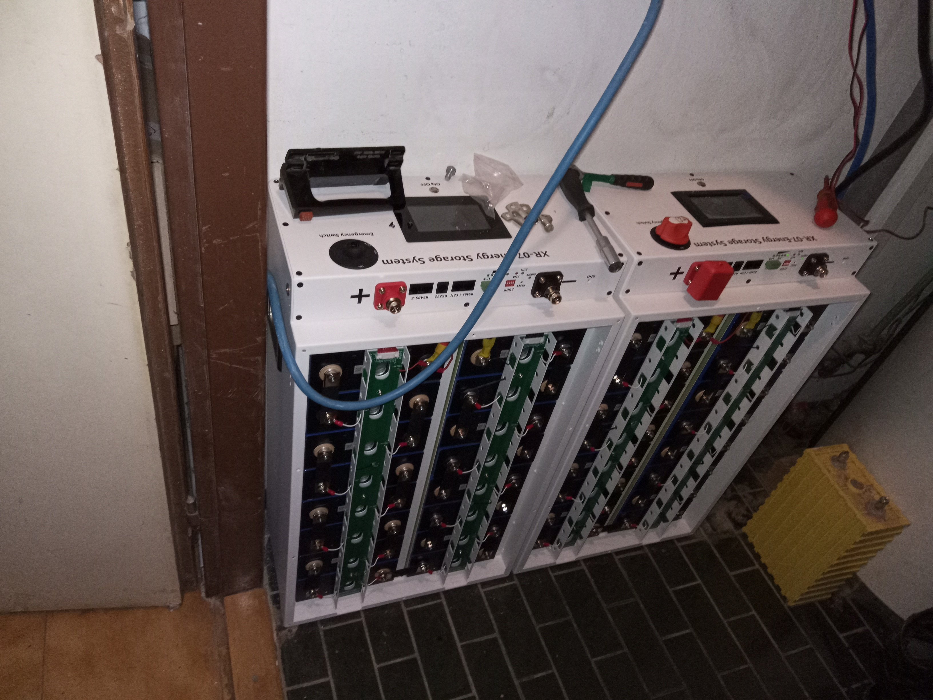

Konečně mám všechny potřebné komponenty na sestavení baterie č. 2. Už ji jen sestavit...

přesně tak. Teď jsem zjistil, že mi chybí lisovací oka 35/8. Ale dnes do toho není co dát. U těch beden je na uzemnění nachystaná M6 lisovací matka, což mi přišlo nedostatečný, tak jsem z boku nalisoval ještě M8, to už je trochu rozumnější na 35mm2 drát...
P.S. Jestli se vám zdá, že jsem ani nenechal umý tpodlahu než jsem to tam dal, tak to je vodní kámen - tam cca 20 let kapal boiler, máme tak vápenitou vodu. A že bych to chtěl čistit kyselinou, tak tolik mě to zas nebere...

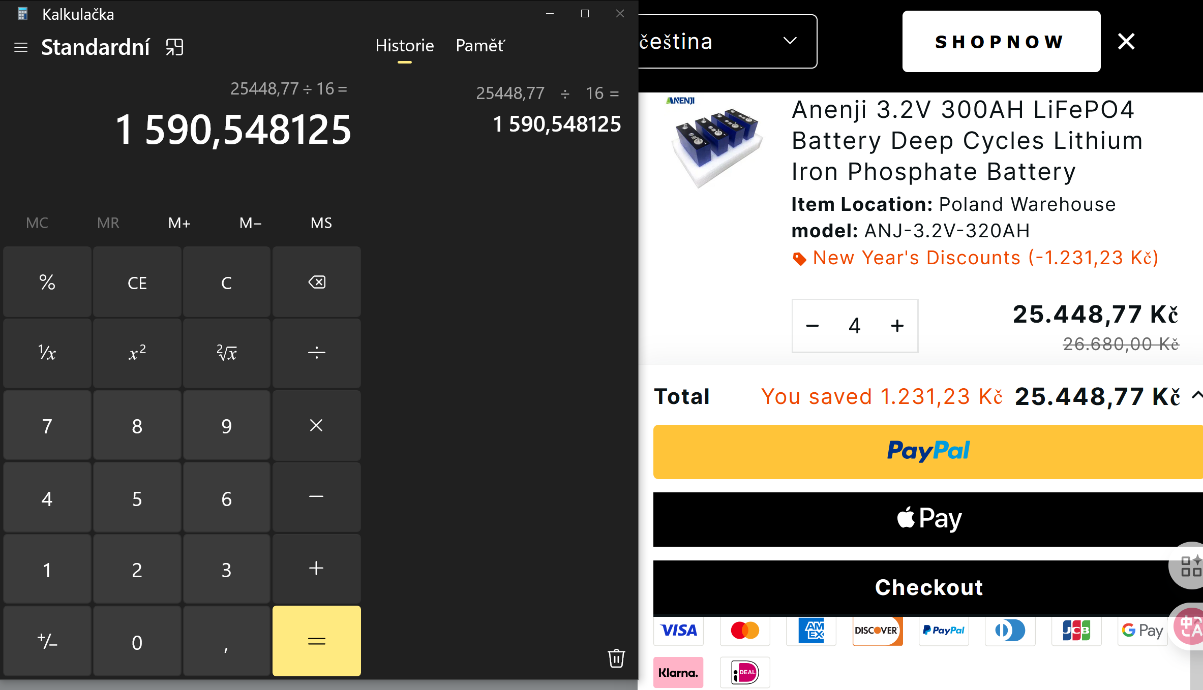

Aktuální cena u Anenji.

Tož - sestaveno - oživeno... Už jen, aby bylo z čeho
nabíjet...

Pěkné, jakým průřezem to do těch Apatorů vedeš? 2*35?

2x 25mm2 plus pol přes adaptor a 50mm2 na mínus sběrnici

Včera jsem spojil obě baterie paralelně s bus sběrnicí. Obě mají stejně dlouhé kabely. Dneska když se dívám na reálné hodnoty nabíjení a vybíjení tak vidím rozdílné hodnoty na obou BMS u baterii. Znamená to že baterie mají aktuálně rozdílné SOC?
