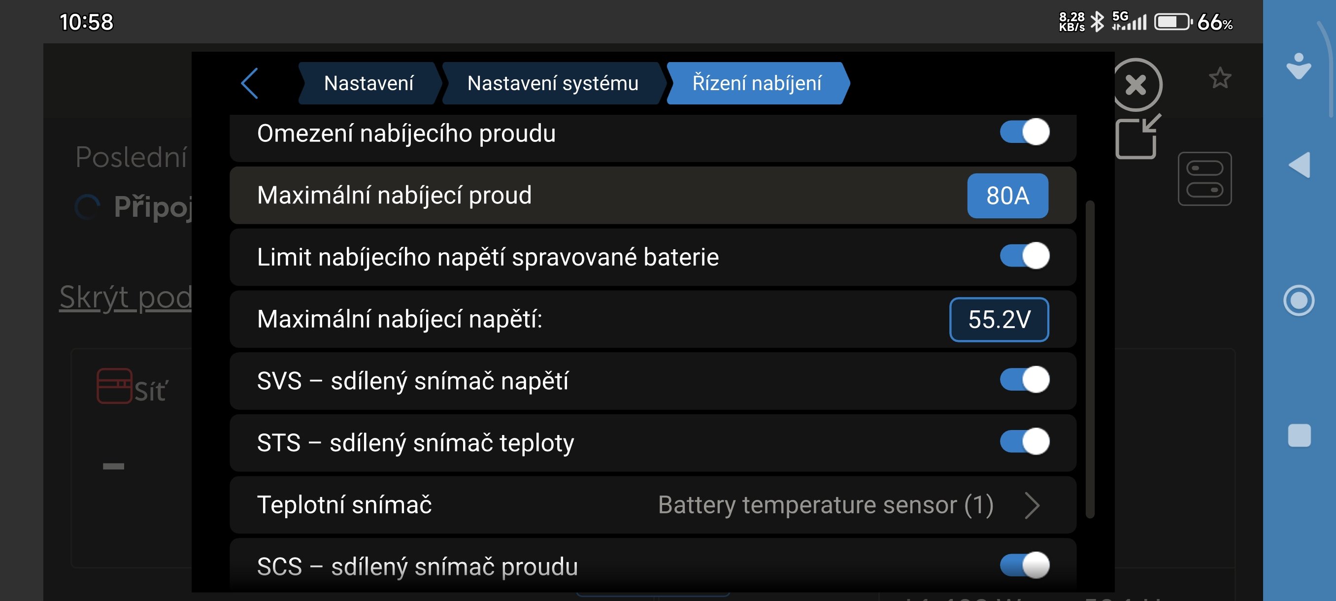

leoshavla
- Příspěvky: 396
- Reputace: 63
Re: JK PB2A16S20P a CATL MB30 306Ah jaké správné hodnoty?
Takže to máš nastavené nějak takto , to omezení proudu funguje, ale napětí to bere co je nastavené v MPPT Master, BMS taky nemám datově zapojenou.
