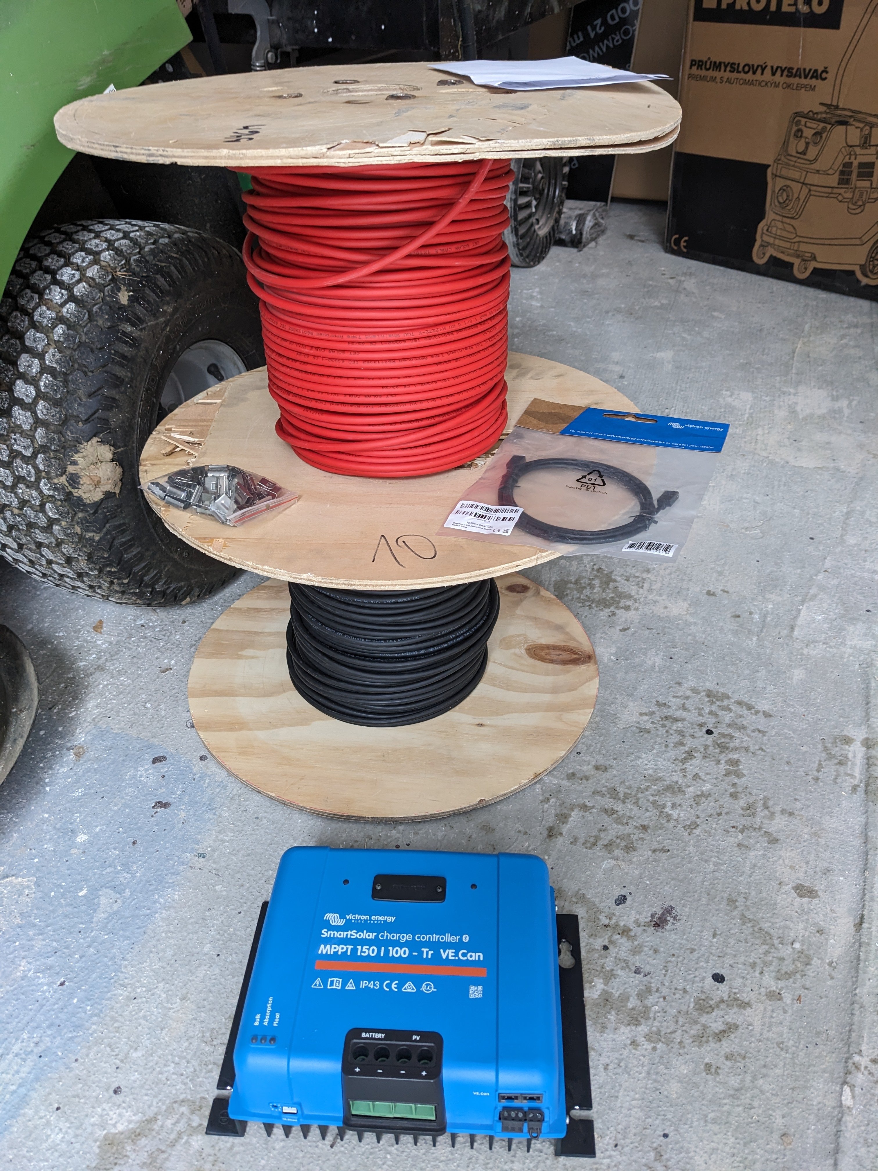

Re: Horalova FVE
Minulý týden přišel regulátor z bazoše, dnes 2x100m 10mm2 z ABCtechu. Agrofotovoltaika se začíná pomaličku rýsovat.
ElektroEzs
- Příspěvky: 2743
- Reputace: 92
- Lokalita: okolí Teplic
- Výkon panelů [Wp]: 8340
Re: Horalova FVE
Driv byli kabely kazdou chvili na bazosi a posledni dobou nic moc
Me privezl typek 500m 6mm2 z Krkonos az domu to se mi povedlo snad poprvy ze mi to nekdo privezl
- Příspěvky: 8229
- Reputace: 1032
Re: Horalova FVE
10mm2 solarkabel? proč?
