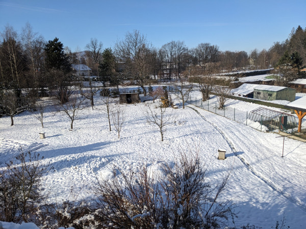

Dnes jsem si udělal fotku zahrady ve 12:15 a začínám uvažovat o řadě svislých panelů okolo plotu.

Re: Horalova FVE
Ten sused so skleníkom sa ti určite poďakuje.
- Příspěvky: 3745
- Reputace: 817
Re: Horalova FVE
Tam dá dva bifaciály, poohoda

Re: Horalova FVE
Jestli je budu dávat i před skleník, tak samozřejmě po domluvě a s řádným odstupem, výborné sousedské vztahy se zásadně nenarušují.

Re: Horalova FVE
Většina půjde na zahradu s velkým sklonem cca 70 - 80°, hlavně pro prodloužení nabíjecí sezóny auta na jaře a na podzim, možná ještě zbude na přitápění v dubnu.

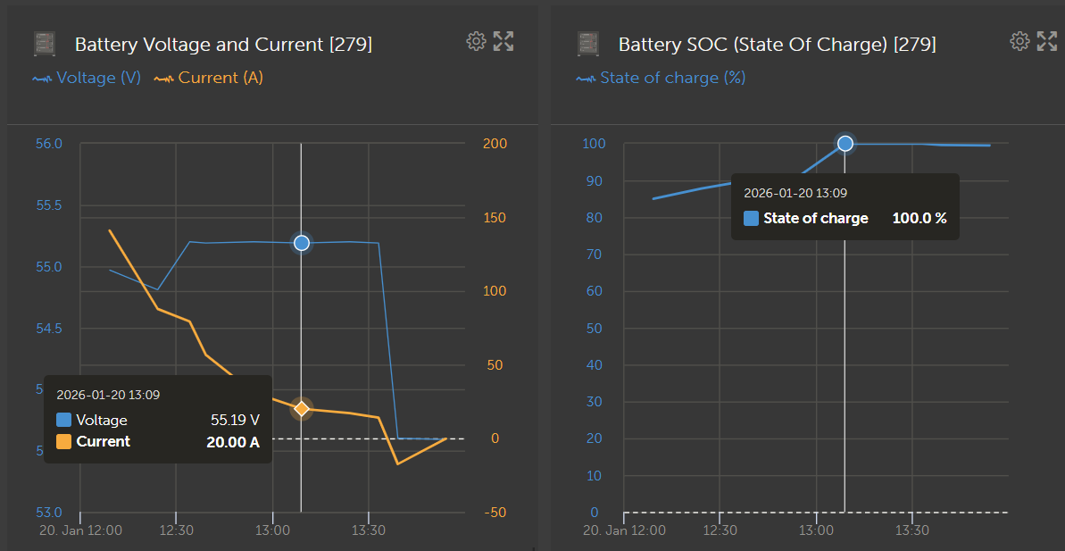

Re: Horalova FVE
Včera, po 4 slunných dnech jsem konečně nabil baterky.
Poslední plné nabití bylo asi 1.11.
Jestli správně chápu včerejší grafy, tak skutečný SoC po 2,5 měsících bez synchronizace byl o 10% vyšší, než ukazoval SmartShunt.
To považuji za velice dobrý výsledek a do nastavení resetu SoC nebudu rýpat.
