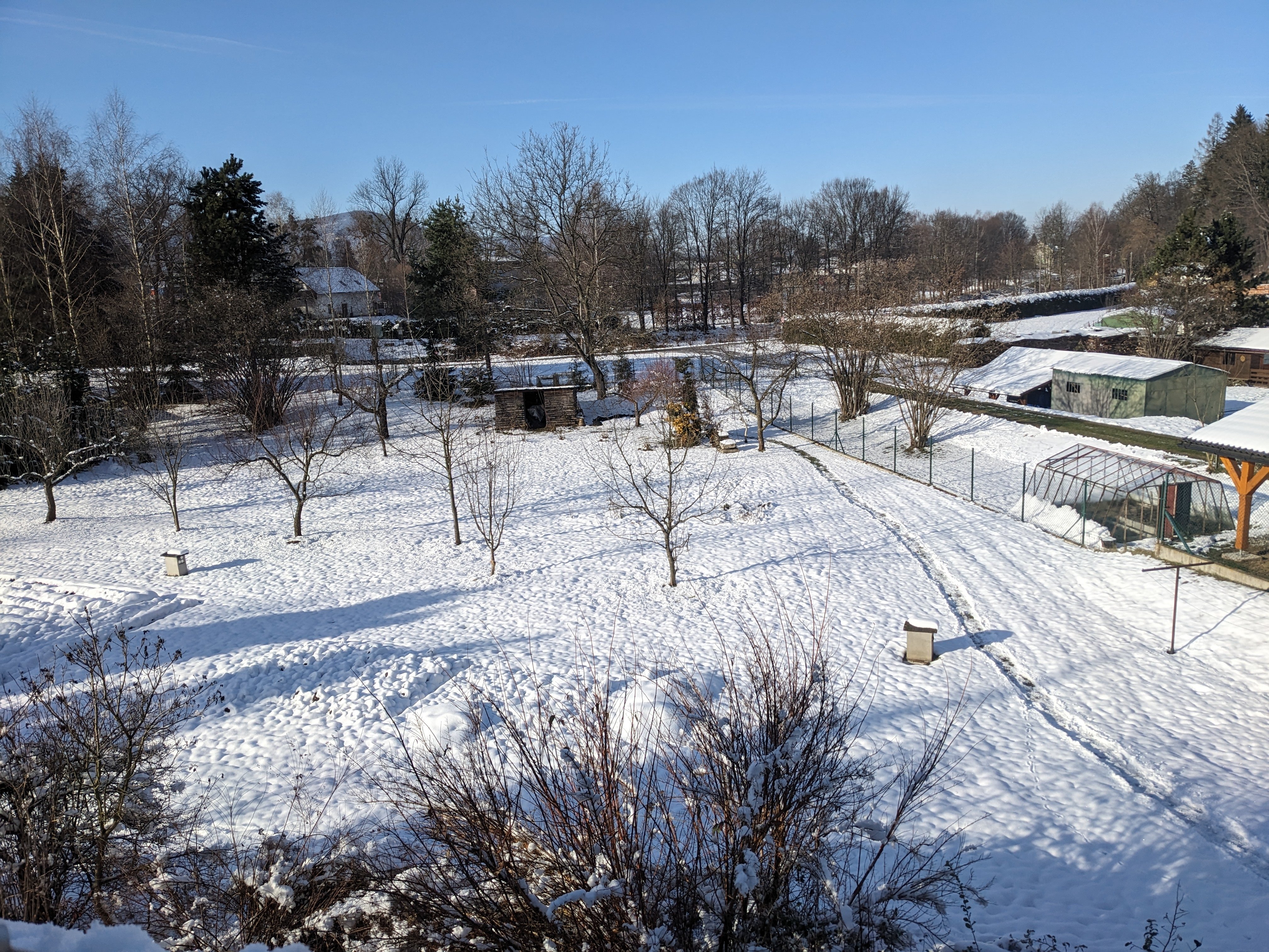

Dnes jsem si udělal fotku zahrady ve 12:15 a začínám uvažovat o řadě svislých panelů okolo plotu. ::pv:: ::pv:: ::pv:: ::pv:: :uh:

Ten sused so skleníkom sa ti určite poďakuje.

Tam dá dva bifaciály, poohoda 😎

Jestli je budu dávat i před skleník, tak samozřejmě po domluvě a s řádným odstupem, výborné sousedské vztahy se zásadně nenarušují.

A stromy porostou... pokud tedy o ně stojíš. Což předpokládám, že ano, když už si je vysadil...

Ale jen ty staré odrůdy. Moderní fajnovky šlechtěnce ne a ještě kapou do dvaceti let věku 😢
