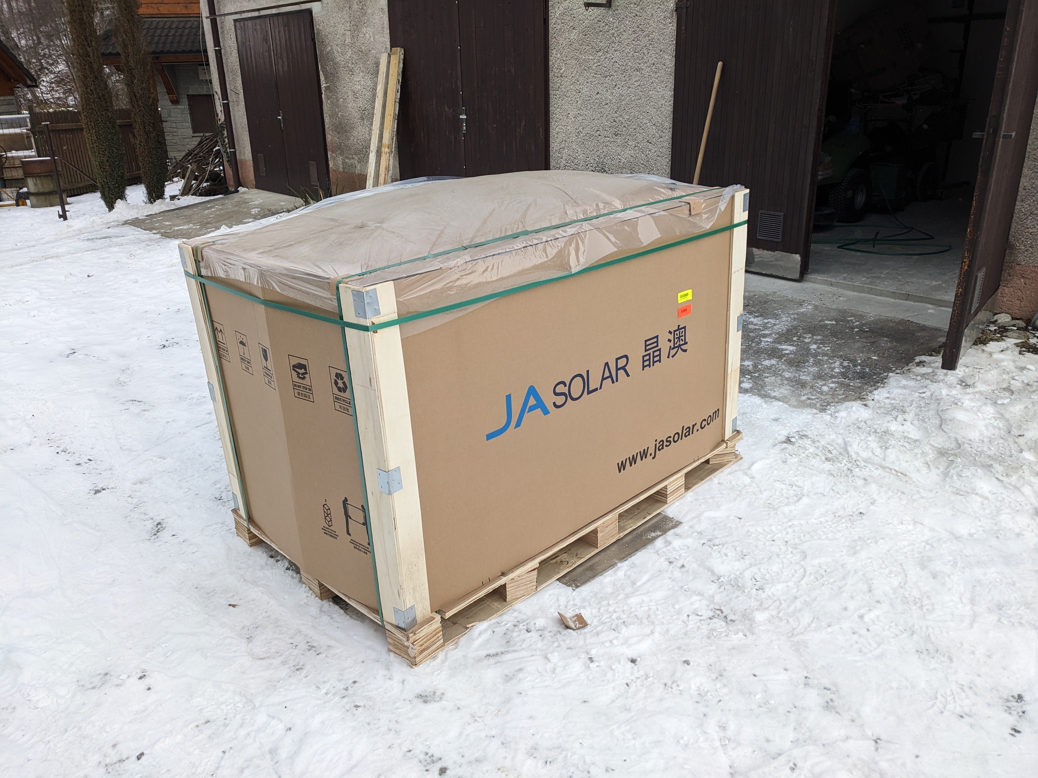

Koncem ledna budeme slavit 32. výročí svatby, tak dnes přivezl DB Schenker dáreček. 30ks bifaciálů JA Solar JAM60D20-380/MB, nad nebude moje drahá naštvaná, že jich není 32.
https://www.eshopelektronika.cz/fotovol ... aleta-30ks
36 300,- + recyklační poplatek 1669,80,-, doprava zdarma, celkem 37 970,-.
V létě zase nebude žádné opalování, ale práce.

Ta solaritýda je často nevyléčitelná.
- skybor
- Příspěvky: 1523
Re: Horalova FVE
Nojo, virus solaritídy začal asi taky mutovat a po první vlně vyléčení přicházejí další a další vlny opět se probouzející "nemoci". Většinou se první příznaky objevují s příchodem podzimního zamračeného a invezního počasí
. Jinak samozřejmě gratuluji k výročí i ke krásnému daru.

Vsetko dobre prajem, vela lasky a porozumenia!pibi píše: stř led 07, 2026 11:38 pmKoncem ledna budeme slavit 32. výročí svatby, tak dnes přivezl DB Schenker dáreček.....
....V létě zase nebude žádné opalování, ale práce.
Ale sak tie panely pojdu na strechu nie pod strechu, ze by si sa neopalil...

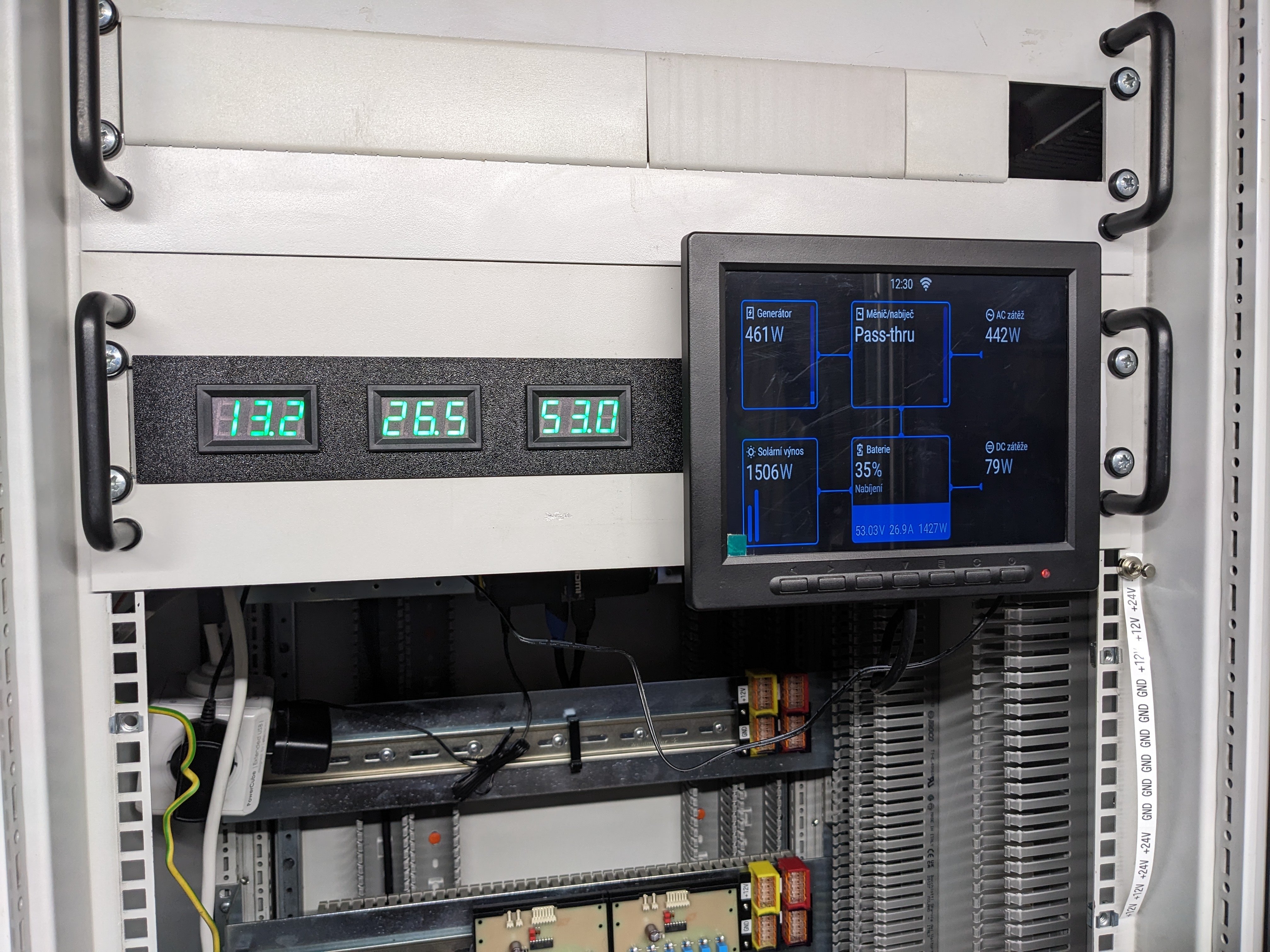

Re: Horalova FVE
Pomalu osazuju monitoring a řízení do nových racků, 3D tiskárna nezahálí. Nejnavštěvovanější weby v lednu - thingiverse, makerworld, printables. Cívku černého PETG už jsem vypotřeboval.
