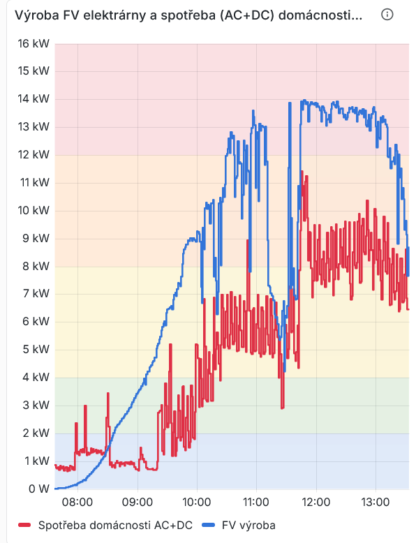

Mohu se zeptat, co znamená to Vytěžování? Mám za to, že pokud mám v plánu nabíjet bojler, tak ho nabiju co jde tak jako tak. Tak proč zmiňovat to vytěžování? Je v tom jiná logika?
- Příspěvky: 3562
- Reputace: 751
Re: Návrh poloostrovnej FVE pre začínajúceho nadšenca do FVE
Vyťažovanie je o tom, že napr. ohrev bojleru sa zapne skôr ako budú do plna nabité batérie. Na to je potrebné mať prehľad o SoC batérie a predpokladané solárne zisky na deň. Ale áno, pre spokojnú domácnosť treba napr. teplú vodu mať vždy k dispozícii a nikoho manželku neobmedzovať

díky, nicméně furt nechápu, proč to nazývat takto? Setkal jsem se třeba s prioritou užití, nebo nabití. Tedy že se nejprve nabije TUV, pak AN, pak do západu slunce baterie. Někdo si dá baterii jako první, nebo druhou, podle toho, co upřednostňuje jeho domácnost. Jestli si někdo začne nabíjet TUV v průběhu nabíjení baterie, tak proč by to mělo být vytěžování? To slovo si asociuju s policajty jak vytěžují nějaké svědky
Taky jsem se setkal se slovem Vytěžovač. Je to tedy zařízení, které mi sleduje stav baterie/teploty v bojleru a dokáže energii přesměrovat podle nějaké logiky do baterie/bojleru?

Vše záleží od velikosti elektrárny. U větší je vhodné zapínat vytěžovače s předstihem, ale tak, aby na noc byly baterie pokud možno dostatečně nabité (nejen kvůli možnému výpadku na straně distributora). Reguluje se tím i proud do baterie aby nebyl moc vysoký - podle proudu bývá vhodné ty vytěžovače zapínat a vypínat. A tím se omezí i množství nevyužité energie, které by zůstalo na střeše. Dnes to třeba vypadá takto:
A proč "vytěžovače"? Třeba proto, že slouží k vytížení maxima elektřiny z elektrárny. Je-li slunečno, zapne se třeba ohřev druhého boileru, nebo podlahové topení. Není-li dostatek, ohřeje se jen jeden boiler od distributora a podlahové topení se nezapne.
XKrement
"A proč "vytěžovače"? Třeba proto, že slouží k vytížení maxima elektřiny z elektrárny. Je-li slunečno, zapne se třeba ohřev druhého boileru, nebo podlahové topení. Není-li dostatek, ohřeje se jen jeden boiler od distributora a podlahové topení se nezapne."
A neřeší toto střídač?
Jak to může řešit? Ten buď jede nebo nejede. A když jede, tak ho nezajímá, jestli svítí nebo nesvítí.
Ta asociace s policií a svědkem je naprosto správná. Dostat co nejvíce informací ze svědka. Tady chceš dostat co nejvíce energie ze slunka.
Takže vytěžování.
Úplně stejně, jako vytěžování souprav, také chceš odvézt co nejvíce nákladu co nejmenším počtem souprav.
Tedy chceš dostat co nejvíce z těch panelů na střeše. A protože nesvítí lineárně, tak musíš vytěžovat každičký paprsek. Tak si naplánuješ vaření, pečení, praní, sušení, cokoliv, co "žere", tak na tu dobu, kdy svítí. A nejlépe tak, abys ještě stihl dobít baterii před tím, než přestane svítit.
nejsem ještě tak daleko, abych měl nastudováno co která komponenta a která značka či typ přesně dělá. Teď jsem u toho vytěžovače. Obecně jsem měl za to, že střídač má několik výstupů. Třeba pro baterii, domácnost, bojler, AN. Levnější střídač má třeba jeden dva výstupy a nějaké dražší jich mají více. A že ten střídač se dá nějak naprogramovat kdy do kterého výstupu má poslat
Ak chceš zapínať len bojler tak áno, dá sa to riešiť cez striedač napr. u Victron alebo Deye. Ak chceš však niečo sofistikovanejšie už na to treba nadradený systém.XKrement píše: čtv led 22, 2026 3:50 pm"A proč "vytěžovače"? Třeba proto, že slouží k vytížení maxima elektřiny z elektrárny. Je-li slunečno, zapne se třeba ohřev druhého boileru, nebo podlahové topení. Není-li dostatek, ohřeje se jen jeden boiler od distributora a podlahové topení se nezapne."
