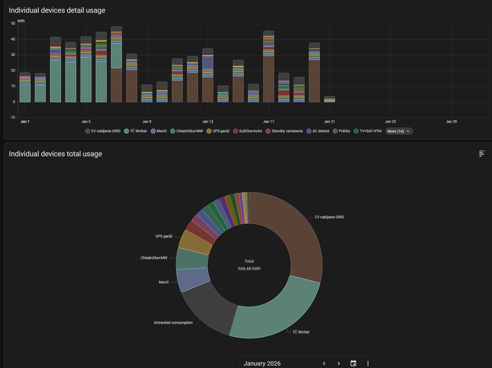

Ja mám doma ghetto meranie odberu zo siete (fototranzistor počítajúci bliknutie LED na elmeri) a na vybrané jednotlivé vetvy alebo zariadenia mám buď zigbee zásuvky (zaberá miesto), alebo Shelly Mini PM Gen3, TČ má vlastný elmer s RS485, v HA potom pekne vidím kde je aký odber a aká spotreba za časový interval.
