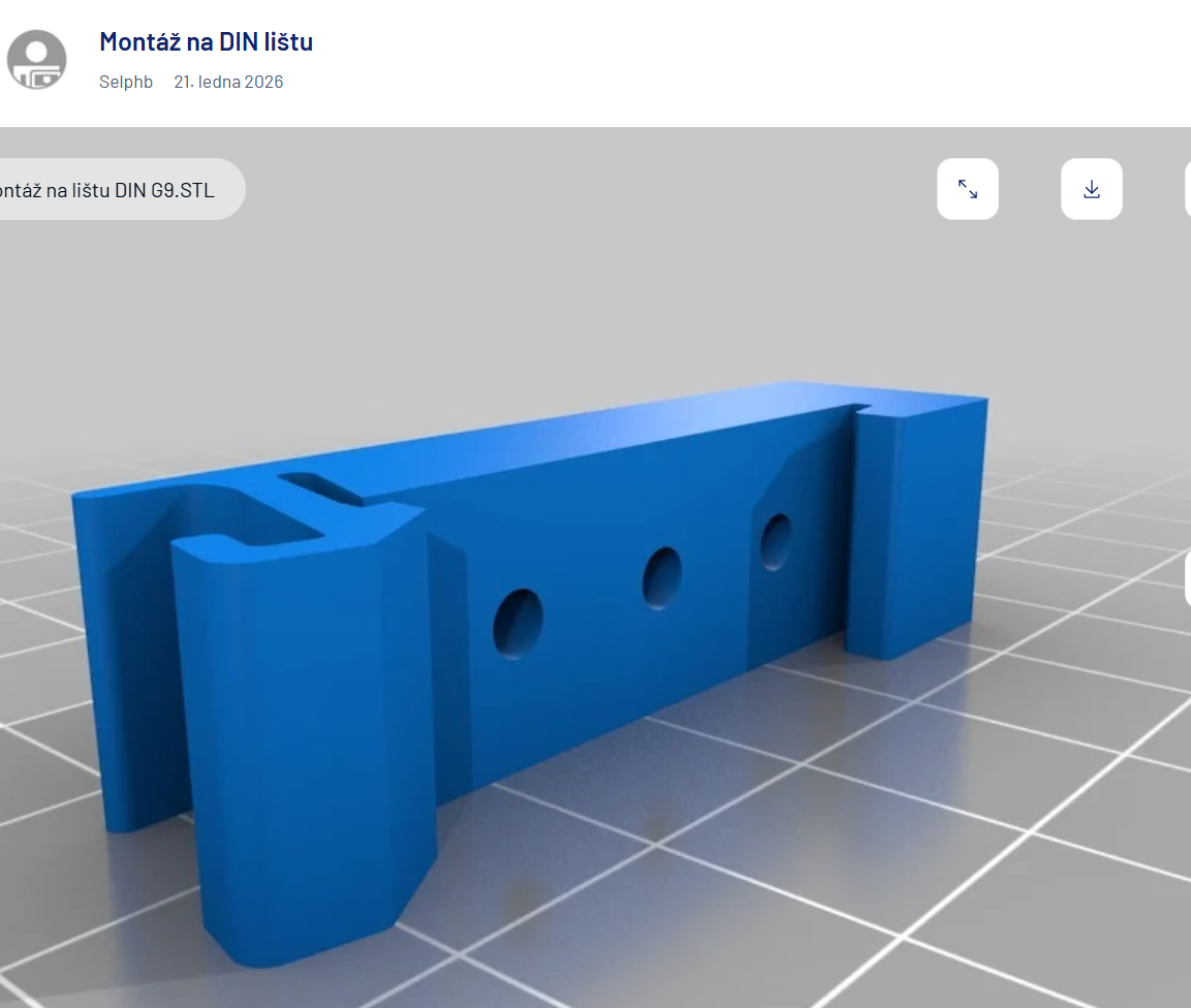

A ešte jedno, to sa určite použije 😉
https://www.thingiverse.com/thing:7228724

Může být i PETG, nebo také ne?
Je ABS dostatečně pružné i na takový držák?

PETG muze byt, pokud tam nemas neco do bude dost topit. S ABS jsem nemel nikdy problem, kdyz jsem delal cokoliv na DIN listu

ASA je na tom podobne jak ABS ale nekrouti se tak. Dela se i samozhasliva
