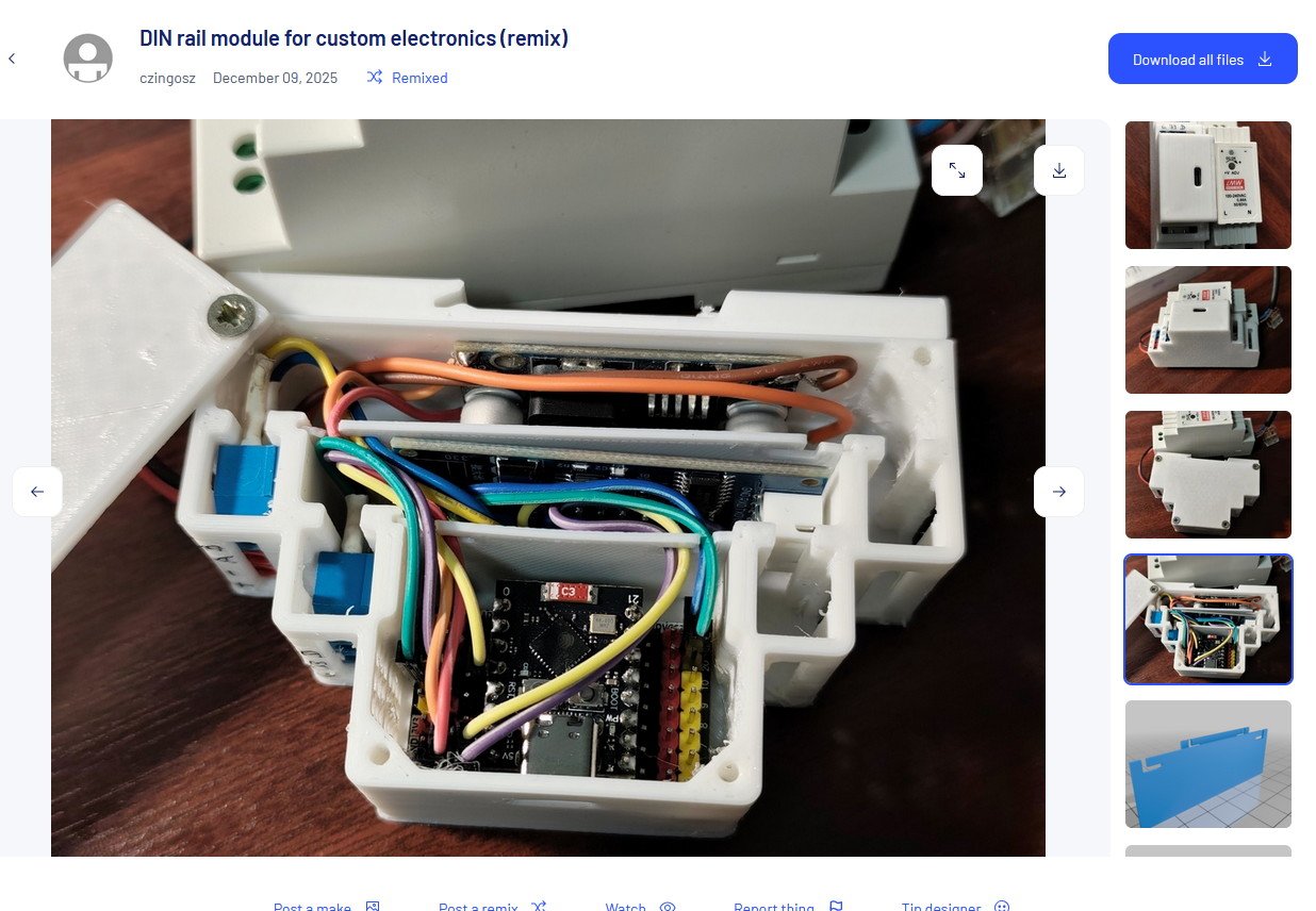

Tohle jsem delal pro tepelko k bazenu je dost plna ta krabicka ale neprijde mi ze by to topilo moc
Je to PLA
Naposledy upravil(a) ElektroEzs dne čtv led 22, 2026 8:40 am, celkem upraveno 1 x.

Esp bere asi 0,25W takze timhle to fakt neroztopisElektroEzs píše: čtv led 22, 2026 8:39 amTohle jsem delal pro tepelko k bazenu je dost plna ta krabicka ale neprijde mi ze by to topilo mocJe to PLA

Radšej si mal vymodelovať stĺpiky s otvorom na vruty a nie lepiť toElektroEzs píše: čtv led 22, 2026 8:39 amTohle jsem delal pro tepelko k bazenu je dost plna ta krabicka ale neprijde mi ze by to topilo mocJe to PLA

To jsem mohl ale nechtel jsem se s tim sr…
