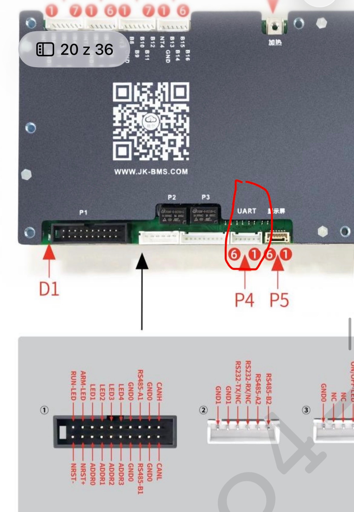

Ahoj netusi nekdo co je za typ konektoru pro UART? Diky

JST-XH-6 ? Jen tipuju podle fotky..

Tenhle ma pojistku zezadu na zmacknuti

zmer roztec pinu. Muze to byt JST HY 2.0

Vyzera to ako Jst 1,25mm

p4 má rozteč 2mm neměřil jsem, ale p4 je menší než P2 a p3 je stejná rozteč jako p4) a p5 asi 1.25mm ( fakt je to malušenký). Je to celkem úlet, že na jedné BMS jsou 3 nebo snad 4 typy konektorů. U těch čínskejch si nikdy nejsem jist co je JST PH, JST XH, a nebo HY...

On to neni ulet, ale zamer. Aby to nekdo nepopletl. V tom LG chem nebyl jediny stejny konektor treba.

Roztec 2mm

Diky to vypada ze je on:-)

strana 22 a 23, specifikace konektorů

V pdf pisou HY2.0-6P tak to tak asi bude. Vypada to tak. Mam to doma asi taky tak to pak taky muzy zkusit

Jo tohle sedí, kupováno na Alíku náhradní dráty. Vcetně pinů

Tak bms prisla, hraju si s tim, i k victronu se mi to povedlo pripojit ruznyma zpusobama. Konektor ale nemam, tak to nezkusim ale bude to ono: HY2.0-6P
