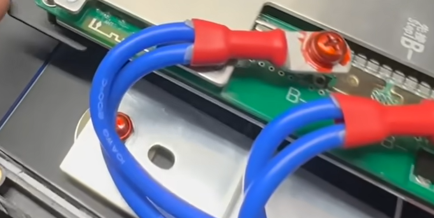

Re: Jak si postavit LiFePO4 - Co si myslíte o tomto
2x10AWG aby se neřeklo se silným silikonem, takže asi málo na 1C vybíjení 300A. Potom testovat při 3°C také není pravé ořechové. Edit: šroubek, no asi když si něco koupím takového, tak s tím zahrkám, lépe asi vše rozeberu a předělám ale prostě s bonusovka zdarma
. Ale zapověděl jsem tyto v podstatě jeté nebo staré baterie.
Je to 4x 10awg. A BMS je 200A. Kdyz jsou to silikonove vodice, pri privreni oka to jde. Rozhodne lepsi nez ta druha
A kam by si trvale tahal 300A??
- Příspěvky: 3665
- Reputace: 169
15A na straně 230V? Při měniči 12VDC/230VAC
Franta2776
- Příspěvky: 5497
- Reputace: 544
To potom jo

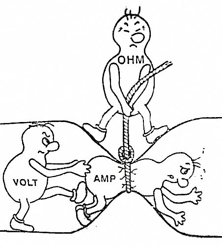

Říkám to furt: Voltové jsou kámoši, Ampérové jsou tlustí, otravní, zákeřní a smrdí.
Za mě v případě trvalé a dlouhodobé zátěže (kdy se uplatní kumulativní ohřev kabeláže) dimenzuju měď na max. 5A na mm2.
Pokud v té bedně byla kabeláž 10 AVG (v těch nesmyslných historických jednotkách), což je v normálních jednotkách nějakých 5.5mm2, tak to je podle mě tak do 25-30A trvalého zatížení, krátkodobě špičkově řekněme dvojnásobek.
Číňance, co to montovala, prostě někdo čmajznul klíče.
A tak to mohla utáhnout jen svou malou ženskou rukou.
Ten borec v tom videu se nedá poslouchat.
Má celou dobu tak excitovaný a exaltovaný hlas, jako by právě zjistil něco zcela neočekávaného a byl děsně šokovaný (po celou dobu videa).
Jinak to teplo, vznikající vevnitř, se nemohlo nikam ztratit.
Tak když to testoval, musel už na první pohled i zvenku poznat, že něco není v pořádku.
Co jsem si všiml, tak utažené to bylo možná dobře, ale matky byly fixované v plastu, který buď roztál, nebo se polámal. Tím pádem to bylo celé povolené. (již tam nebyla ta meziplocha plastu)
to mi pripomenulo jeden obrázok kresleného ohmovho zákonaMex píše: sob led 10, 2026 9:37 pmŘíkám to furt: Voltové jsou kámoši, Ampérové jsou tlustí, otravní, zákeřní a smrdí.
