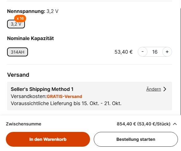

Mě se zobrazuje takhle - nevím jestli v ČR jinak - a ta cena za 16ks s dopravou je super
