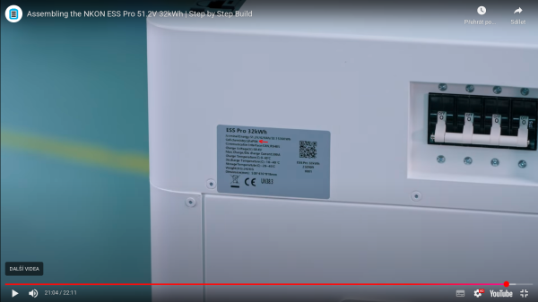

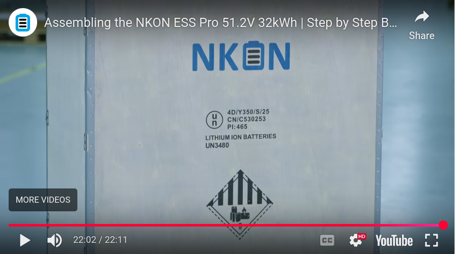

Přesně tak aneb každý článek LiFePO4 je vlastně Lithium Ion, ale ne každý Lithium Ion je LiFePO4.
Ten nápis obsahuje formulaci „LITHIUM ION BATTERIES“ což je obecný termín zahrnující celou řadů různých chemických složení lithiových článků jako například:

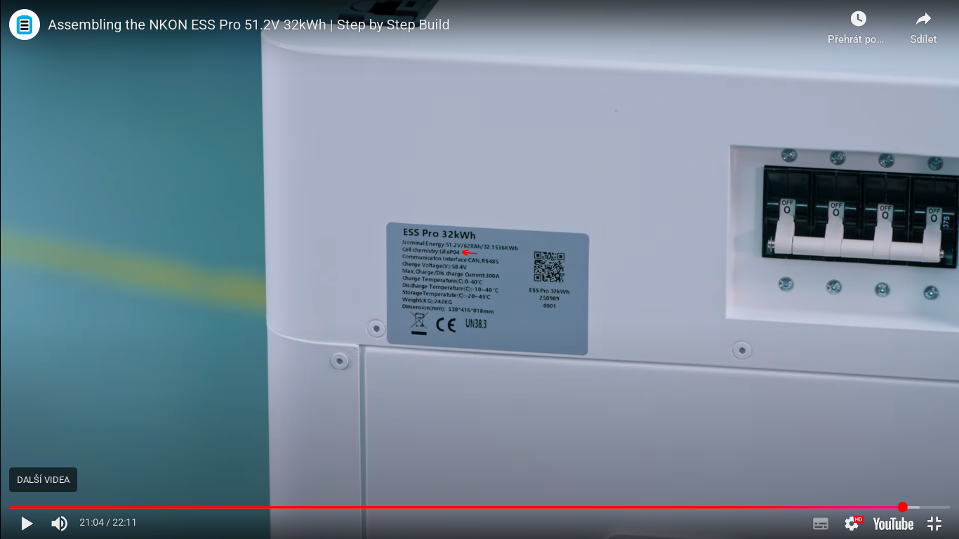

Ohledně chemického složení článků je potřeba se podívat na ten stříbrný štítek co tam nalepili v čase okolo 21:04 na videu viz přiložený obrázek a na něm je uvedeno "Cell chemistry: LiFePO4".

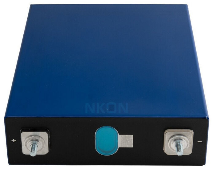

Uz som tu niekde pisal, ze s tymto typom baterii skusenosti nemam. Takze ked som na strankach nkon.nl videl toto rozdelenie: tak som si logicky domyslel, ze su to rozne typy baterii, ktore maju "trochu" ine chemicke zlozenie a vlastnosti a teda vyzaduju "trochu" ine zaobchadzanie.
Teraz som si ale nie isty, ze kedze v EV mam LiION bateriu, ci mam tam clanky nejake take: alebo clanky nejake taketo: Doteraz som sa snazil nabijat bateriu EV do cca 80% (pri teplotach nad cca +5˚C) a vybijat do cca 30%.
Snad som nerobil nieco velmi zle.

Jestli je článek cylindrický (váleček) nebo prismatický (kostka), neříká nic o chemii. Jaký tvar tvůrce EV použil, se dá většinou dohledat, ale většinou jsou to prismatické články. Tesla používá cylindrické. Jestli je použitý LiFePO4 nebo "normální" LiIon baterie, je pak vždy, nebo mělo by být, uvedené. Souvisí s tím pak, jak má uživatel s autem zacházet.
Pokud máte v autě LiIon, tak jak je většinou vnímány, je nabíjení do 80 % v pořádku. Ale občas bych to do 100 % nabíjel, aby se baterie mohly vybalancovat. Balancing se totiž většinou v EV dělá jen při plném nabití.
U LFP pak nabíjet do 100 % častěji, nejen kvůli balancingu, ale i kalibraci dojezdu ... resetu SOC.
