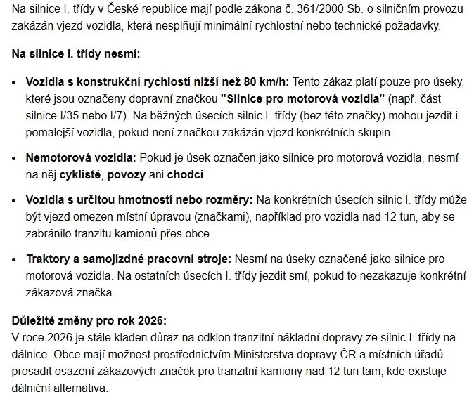

V Česku se to nazývá - silnice 1.třídy a nejsou to jen dvouproudovky, ale jsou takto označené i hlavní tahy.
V Německu je to stejný, tato auta můžou řídit snad už i od 15. nebo 16.let ale na takto označené silnice nesmí.
Ten motor bude mít nějaký štítek, který bude specifikovat i rozmezí napětí a proud.
Podle toho by neměl být problém si i baterku postavit sám.
