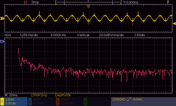

Jo, to je ta "lepší" část. Ale na nuláku žádné PWM ani dolnofrekvenční propust není, ten jde z tranzistorů přes měřicí shunt rovnou na výstupní svorku a přepíná s frekvencí 50Hz. Axpert tam má ještě tlumivku (coupled inductor), přes kterou prochází L i N, ale ta zdaleka nemůže stačit, aby omezila tu proudovou špičku, která tam vznikne vlivem kapacity panelů vůči zemi.kyocera píše: stř lis 26, 2025 4:10 pmNa vstupu od panelů pracuje jeden měnič co dodává napětí DC do baterky to je první kmitočet a pak je modulace sinus PWM a to je druhý kmitočet . Správná skladba filtrů má být vstupní filtr od panelů - potlačení souhlasného rušení , v měniči sinus dolnofrekvenční propust a výstupní filtr na potlačení souhlasného rušení a ještě někdy je tam navíc i sinus filtr .
Pro představu takhle to vypadá u mě (modrá = fáze, žlutá = půlmetrový drát):
Po zvětšeni:
A to měřím v pokoji na stole, ne u střídače.
3.6kWp @ Siton 210 SMD
glottis
- Příspěvky: 3733
- Reputace: 481
- Kapacita baterie [kWh]: 15
Re: Rušení z kombiměniče
zkus FFT jesti to tvuj osciloskop umi
kuba47
- Příspěvky: 127
- Reputace: 23
- Lokalita: Krušné hory
FFT sice má, ale špatně se s tím pracuje a ani tam nevidím to, co bych očekával. Samotný průběh mi v tomto případě řekne víc.

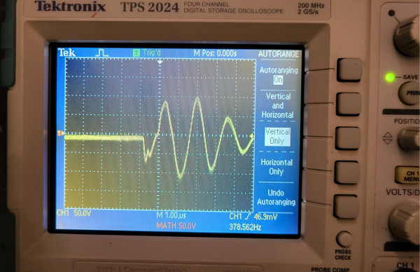

Taky mám "rušeníčko" u Easunu Isolar SMG-III , zatím jsem tam dal na výstup AC tento filtr https://www.aliexpress.com/item/1005009 ... 1802yyqgbZ ale dosud nebyl čas ověřit jak pomohl jestli vůbec.
na osciloskopu mi to bez filtru takhle na výstupu zakmitávalo. Rušení přes DC stranu je asi taky průser , zaslechnul jsem, že na letišti v Praze jim to ruší provoz ŘLP.

To je fáze proti nuláku při průchodu nulou?

jj, teda myslím že se opakuje v nule, snad o víkendu změřím znovu

Jestli to dělá jen při průchodu nulou jedním směrem a druhým ne, je to chyba softwaru. Anern mi to dělal taky. Je tam jeden krátký impulz, který tam být nemá.

Včera jsem se konečně dostal k měření, s potěšením jsem zjistil, že ten můj filtr z Alíku funguje a na výstupu za ním už je čistá sinusovka. Jelo to na cca 2 kW a za filtrem nic.
