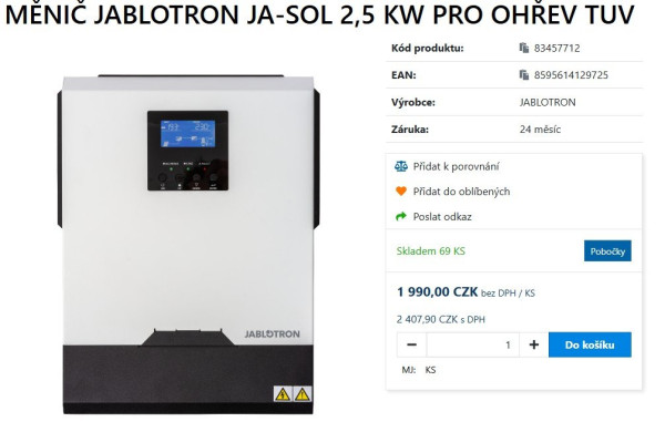

Máte někdo JABLOTRON JA-SOL 2,5 KW? Pro ohřev TUV
Teď jsem ho viděl asi vyprodej 70 ks za 1990,- bez dph — to je levnější jak nějaká stavebnice - co myslite vyplati se to vzit?
https://eshop.elkov.cz/download/6F76757 ... solar.docx manual
K pouhym 5 panelum s Vmp 32V to asi nebude moc idealni co? Ma to cenu? Vic se mi jich nevejde a ohrivat vodu taky nejak moc nepotrebuju a 230V 300W pro bazenovou filtraci z toho asi taky nevymamim (anebo 2 kW pro virivku v plnym slunci)?
A nerozumim tomuhle textu v popisu “ • Použití výhradně s odporovou zátěží v zapojení sady JABLOTRON Solar” vs sinusovy prubeh… “ - jakože to nejde připojit k obyč. bojleru?
a proč píšou sinus když to asi je lichoběžník? Nebo fakt čistej sinus?

Ja se snazim zjistit co je to zac ten JA-SOLAR jestli se to vyplati - bo to je asi vyprodej x let starej model tipuju
Takze kolik by bylo idealnich panelu? Minimalne 6 kousku x415W co? Oni pisou max zatez spiraly 2,2 tak t9 taky nechapu vyrobek 2,5 a pak spirala 2,2 to jako aby to nejelo na max a dele vydrzelo?

Ta cena vypadá lákavě. I když je to 2000 bez DPH, takže s daní nějakých cca 2500 Kč.
Podezřelé je, že Jablotron se k tomu na svých stránkách moc nehlásí.
Má tam dokumentaci kde k čemu, ale k tomuhle zrovna ne.

Jako vyprodej to oznacene neni:
https://eshop.elkov.cz/products/menic-j ... -ohrev-tuv

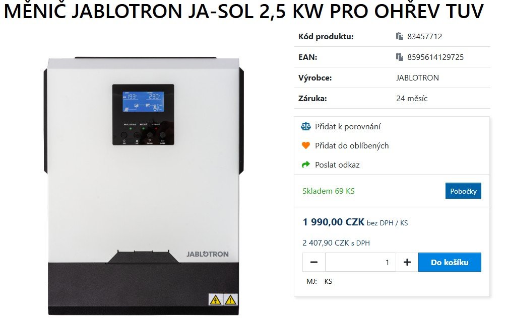

Takže ten výprodej je kachna ? Páč to Kajap nevysvětlil a odkaz nedodal ?Kajap píše: pon lis 17, 2025 2:11 pm
Za ty prachy (myšleno 1990Kč bez DPH (což je asi kachna) ) je jedno, že to není revoluční a bylo by to jedno - i kdyby to bylo předrevoluční.
Opticky zevnějšek je čistá čína, tak mě to zajímalo odkud to je, protože nejlevnější podobný číňan s displejem stojí v nákupu 100Eur ale vypadá opticky jinak.
Takže kopie od jiného výrobce asi... pod křídly Jablotron ? - který kopil kontejner a chce prodávat s nějakým minimálním množstvím prodejcům... asi.

Odkaz jsem dal, je tam cena 1990 bez DPH ...

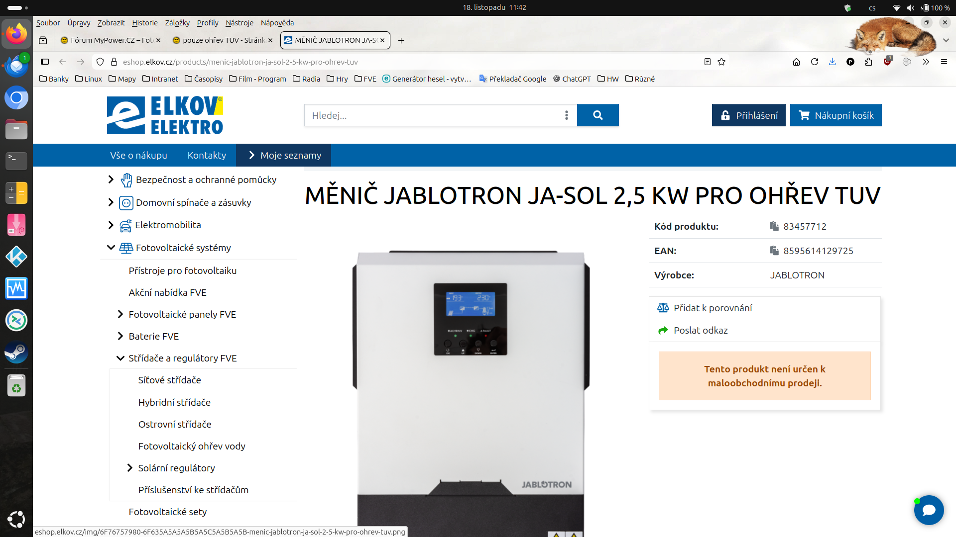

Aha, tak me to nejde zobrazit a ani se registrovat...

Tak já tam taky žádnou cenu nevidím

Musíš mít registraci...

Cenu nevidíš, protože je místo ní poznámka, že výrobek není určen k maloobchodnímu prodeji.
Elkov má obecně dost omezený sortiment, který prodává koncákům z ulice.
Teprve po registraci jako podnikatel a přihlášení vidíš jejich kompletní sortiment.
A tenhle střídač taky patří do této kategorie, pro koncáky neviditelné.
Důvod je podle mě především v dopadu českého zákonodárství. Kdy koncák má právo bez udání důvodu do 14 dnů cokoli vrátit.
Takže oni to prodávají jen "firmám", tedy zákazníkům, od nichž jim toto nebezpečí nehrozí.
