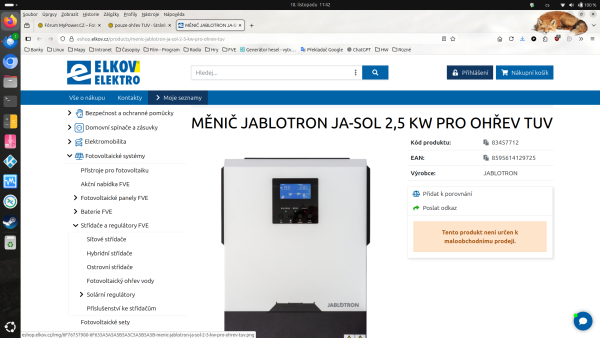

Máte někdo JABLOTRON JA-SOL 2,5 KW? Pro ohřev TUV
Teď jsem ho viděl asi vyprodej 70 ks za 1990,- bez dph — to je levnější jak nějaká stavebnice - co myslite vyplati se to vzit?
https://eshop.elkov.cz/download/6F76757 ... solar.docx manual
K pouhym 5 panelum s Vmp 32V to asi nebude moc idealni co? Ma to cenu? Vic se mi jich nevejde a ohrivat vodu taky nejak moc nepotrebuju a 230V 300W pro bazenovou filtraci z toho asi taky nevymamim (anebo 2 kW pro virivku v plnym slunci)?
A nerozumim tomuhle textu v popisu “ • Použití výhradně s odporovou zátěží v zapojení sady JABLOTRON Solar” vs sinusovy prubeh… “ - jakože to nejde připojit k obyč. bojleru?
a proč píšou sinus když to asi je lichoběžník? Nebo fakt čistej sinus?

Ja se snazim zjistit co je to zac ten JA-SOLAR jestli se to vyplati - bo to je asi vyprodej x let starej model tipuju
Takze kolik by bylo idealnich panelu? Minimalne 6 kousku x415W co? Oni pisou max zatez spiraly 2,2 tak t9 taky nechapu vyrobek 2,5 a pak spirala 2,2 to jako aby to nejelo na max a dele vydrzelo?

Ta cena vypadá lákavě. I když je to 2000 bez DPH, takže s daní nějakých cca 2500 Kč.
Podezřelé je, že Jablotron se k tomu na svých stránkách moc nehlásí.
Má tam dokumentaci kde k čemu, ale k tomuhle zrovna ne.

A kde jsi prosím Tě viděl ten výprodej ?Kajap píše: pon lis 17, 2025 2:11 pm
- Příspěvky: 6416
- Reputace: 876
Re: pouze ohřev TUV
Jako vyprodej to oznacene neni:
https://eshop.elkov.cz/products/menic-j ... -ohrev-tuv

Tak prodava se to i jinde, za 6000,-
Podobne se vyprodavala balkonovka v hornbavhu za stejnou cenu…

Jeden známý z ulice si to koupil. Z Elkovu. Pokud by chtěl slevu, musel by absolvovat placené školení v elkovu. Nakonec mu to prodali bez školení
za cenu přes 6tis.Kč. A jeho hodnocení je to, že se to chová velice podobně jako siton. Žádná cenová nebo technologická revoluce v tom Ja-SOL není.

Revoluci za ty prachy asi nikdo nečeká.
Ale na rozdíl od Sitonu se to asi dá normálně koupit.
Kdežto Siton si musíš postavit sám nebo koupit od nějakého bastlíře, ne?
Navíc proti Sitonu jsou tam značné rozdíly.
Jednak to asi nemá externí napájení, takže to bude živé jen když svítí slunko.
A hlavně to není tak chytré a ovladatelné přes WiFi jako Siton.
Otázkou taky je, jestli to umí limitovat výstupní napětí/výkon, což Siton umí.
Mně osobně by hodně zajímalo, jak je to s chlazením.
Jsou tam 2 ventilátory. Tak jestli jedou furt nebo jen při překročení nějaké teploty.
Pak by bylo zajímavé vědět jaké max. plnění PWM to umí.
A jak to ruší. Tj. jak vypadá výstup.
I když to asi doma nikdo snadno nezměří, snad jedině porovnáním s jiným střídačem.
- Příspěvky: 1795
- Reputace: 250
Re: pouze ohřev TUV
Takže ten výprodej je kachna ? Páč to Kajap nevysvětlil a odkaz nedodal ?Kajap píše: pon lis 17, 2025 2:11 pm
Za ty prachy (myšleno 1990Kč bez DPH (což je asi kachna) ) je jedno, že to není revoluční a bylo by to jedno - i kdyby to bylo předrevoluční.
Opticky zevnějšek je čistá čína, tak mě to zajímalo odkud to je, protože nejlevnější podobný číňan s displejem stojí v nákupu 100Eur ale vypadá opticky jinak.
Takže kopie od jiného výrobce asi... pod křídly Jablotron ? - který kopil kontejner a chce prodávat s nějakým minimálním množstvím prodejcům... asi.
Kajap píše: pon lis 17, 2025 9:19 pmTak prodava se to i jinde, za 6000,-
Balkonovku do toho nepleť - ta stojí i se dvěma panely 450Wp bez DPH už od 180Eur a už má na tom někdo i zisk.
V CZ Hornbachu to nebyl výprodej - ale prodej se 100% rabatem
- Příspěvky: 6416
- Reputace: 876
Re: pouze ohřev TUV
Odkaz jsem dal, je tam cena 1990 bez DPH ...
- Příspěvky: 1795
- Reputace: 250
Re: pouze ohřev TUV
Aha, tak me to nejde zobrazit a ani se registrovat...
Soban
- Příspěvky: 4452
- Reputace: 297
Re: pouze ohřev TUV
Tak já tam taky žádnou cenu nevidím
