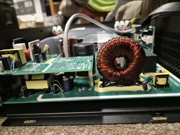

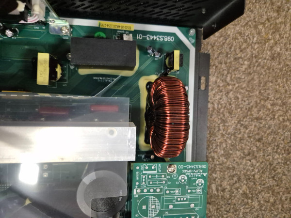

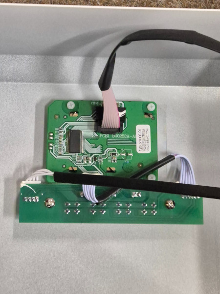

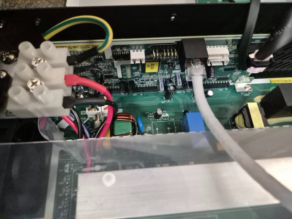

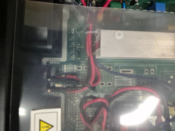

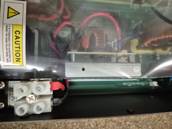

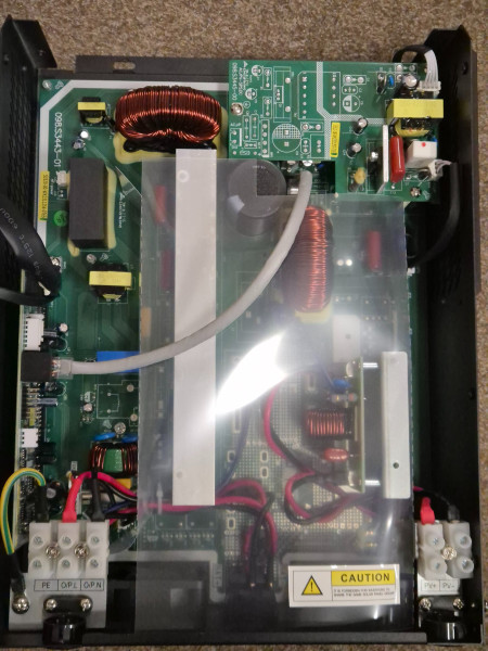

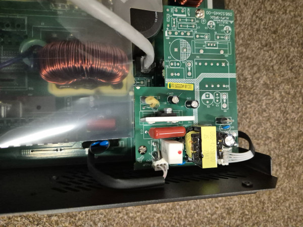

Výstup je čistý sinus, je to v podstatě modifikovaný čínský "axpert" like měnič bez osazených obvodů pro baterky s modifikovaným SW.Mex píše: pon lis 17, 2025 10:50 pmRevoluci za ty prachy asi nikdo nečeká.

Regulace probíhá tak že pokud výkon z MPPT nestačí pro připojenou zátěž, sníží se výstupní napětí a to až na těch deklarovaných 55V AC, topné spirále to nevadí ... Větráky myslím běží proporcionálně dle teploty
