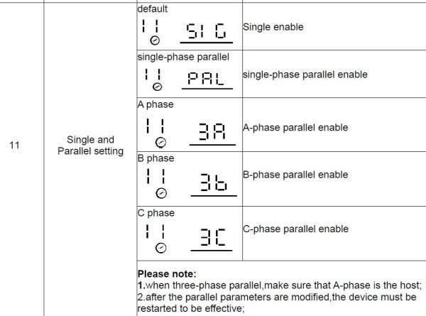

O jedné fázi v menu nic není. Samozřejmě, že to na ní případně zapojím, je tam k tomu pouze tohle. Mám na obou nastaveno PAL.

Jaktože není? Co jsou ty položky 3A, 3B, 3C? To je právě 3f a určení zda je na 1,2 či 3f.
Ale máš tam to PAL to je když se využívá pouze 1f.
A jak to máš propojeno kabely, nemůže nějaký kabel pro komunikaci haprovat? (Spatný kontakt, rušení, co uzemnění přímé propojení obou mezi sebou?)
