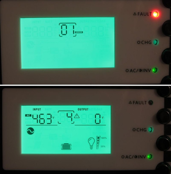

ISolar SMR II 5,5kW ERROR 01
Zdravím. Na druhém měniči, který provozuju v paralelním spojení, se mi po ránu začala objevovat závada 01 – podle manuálu: Bus voltage is too high (Napětí sběrnice je příliš vysoké). Při tom svítí rudě kontrolka FAULT a bzučák přerušovaně pípá. Měnič je přes noc ve vypnutém stavu a zapíná se pomocí externího spínače až v okamžiku, kdy je na panelech dostatečné napětí. Dokud byl měnič zapnutý nepřetržitě, tahle závada se neprojevila, začalo to až v okamžiku, kdy jsem přepnul na „zimní režim“ a vypínání/zapnutí nechal na tom spínači od panelů. Včera ráno se mi podařilo zřejmě podchytit, co tomu předchází. Měnič pípal nepřetržitě a na displeji se střídavě objevovala hláška závada 01 a pak varovný kód 4 viz foto. Předpokládám, že to je právě ta signalizace vysokého napětí sběrnice. Měnič se podle krátkého zahučení ventilátorů jako by snažil rozjet, ale opakovaně padal do té chyby 01 a zkoušel to stále dokola. Nedalo se to žádným způsobem vypnout, nepomohlo odpojit panely, ani měnič vypnout spínačem. Musel jsem ho odpojit od baterek. Pokud tam pár dní před tím po ránu, svítila trvale pouze ta závada 01 a měnič přerušovaně pípal, stačilo ho krátkodobě vypnout/zapnout a normálně naskočil. Dneska odpoledne jsem měnič zkušebně zapnul a naběhnul opět normálně.

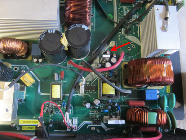

Na první „kouknutí“ jsem zřejmě našel jeden nafouknutý malý kondík. Rozeberu ho komplet a přeměřím všechny, ale chci se optat, nesetkal jste se někdo s takovou závadou?

Mě se to stalo jednou když jsem s ním blbnul a vypínal ho na dálku a zapínal, musel jsem ho vypnout ode všeho chvíli nechat a znovu zapnout.
Podle mě jak se nevybily kondíky na sběrnici tak se zbláznil ten soft start, ale už to neudělal - taky už s ním tak necvičím.
Při odstávce ho vypínám shodit AC IN a pak vypnout vypínačem - v případě potřeby úplného vypnutí odpojit panely.
Samozřejmě mám jiný typ (MUST)
Jinak co u tvého znamená ta chyba 04?

Ona ta 4 není podle toho trojúhelníku s vykřičníkem chyba, ale pouze varování a pod tím je tam uváděno Overload (Přetížení). Pokud je to skutečně chyba 04 tak to je popsáno jako: Bus soft start failure (Selhání měkkého startu sběrnice).

Protože podle té chyby velké napětí na sběrnici bych se spíš přikláněl k tomu selhání toho měkého startu sběrnice.
Asi bych skontroloval ty kondenzátory, na ESR a podezřelé vyměnil, obzvláště pokud ho máš už delší dobu.

Proměřil jsem všechny kondenzátory, které jsem mohl a našel skutečně jako jediný podezřelý ten nafouknutý označený šipkou. Měl mít 220uF/25V, po vypájení jsem naměřil cca 100uF. Dal jsem nový a měnič bez problémů nastartoval na laboratorní zdroj. Ráno se rozeběhl i při externím sepnutí od panelů a fungoval jako před závadou. Snad se tedy zadařilo.

Držím palce. U mě ta vadná oblast vypadala podobně a po týdnu se chyba vrátila. Zatím jsem to podruhé neotvíral. viewtopic.php?p=272533#p272533

Tak pokud se vlezou tak dávat kondíky na větší napětí.

Tak bohužel, závada se po týdnu zopakovala, ráno opět měnič č.2 hlásí 01 error.
Je to zdá se ale mnohem složitější a pokusím se to popsat.
Výchozí stav:
Oba měniči jsou připojené na panely, a ve vypnutém stavu se tváří, že dobíjí akumulátory. Úmyslně píši, že se tak pouze tváří, protože, i když podle grafického symbolu se akumulátor nabíjí, proud do akumulátoru je pod 1A a žádný proud nedetekuje ani měnič, jen napětí na panelech. Ale tento stav trvá už od zakoupení. Proto, tam mám na přívod od panelů zapojený obvod, který mi ty měniče při napětí na panelech zapne.
Zapnu zatím bez zátěže měnič č.1 – po chvíli se na jeho výstupu objeví 220V a měnič začne dobíjet akumulátor. Na LCD je číslo 1 měnič běží sám, vše je OK.
Zapnu stále bez zátěže měnič č.2 – na LCD měniče č.1 i měniče č.2 se objeví číslo 2 (měniče jsou propojené v paralelním režimu) a po chvíli se na jeho výstupu také objeví napětí 220V. Po pár vteřinách, měnič č.1 spustí ventilátor, jako by začal pracovat do zátěže a na měniči č.2 se objeví ten error 01 a měnič začne přerušovaně pískat.
Ještě zajímavější, ale je, že se to chová úplně stejně, pokud změním pořadí zapnutí měničů. To znamená, pokud zapnu jako první měnič č.2 a potom ten měnič č.1, tak se na měniči č.2 opět rozeběhne ventilátor a tentokrát do té chyby spadne měnič č.1.
Protože se to neděje pokaždé, zkoušel jsem to v různých režimech a zdá se, že se to stane v okamžiku, kdy ty měniče jsou skutečně bez zátěže. Pokud je odběr z běžícího měniče alespoň v řádu stovek W, tak se druhý zapnutý měnič rozeběhne a běží bez poruchy.
Vůbec netuším čím, by to mohlo být a kde co hledat. Hledal jsem závadu v měniči č.2, ale když je prohodím při pořadí zapínání, tak se ta závada „přestěhuje“ na měnič č.1.
Výchozí stav:
