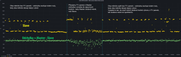

Řekl bych, že když je s baterií, tak přetoky neudělá. Ale jestli připojení distributora problém vyřeší, to netuším.
Kdysi jsem měl problémy s paralelními měniči, tak jsem měřil jak se o výkon rozdělí. A rozdělí si příkon pro spotřebiče rovným dílem jen když nedodávají výkon fv panely.
