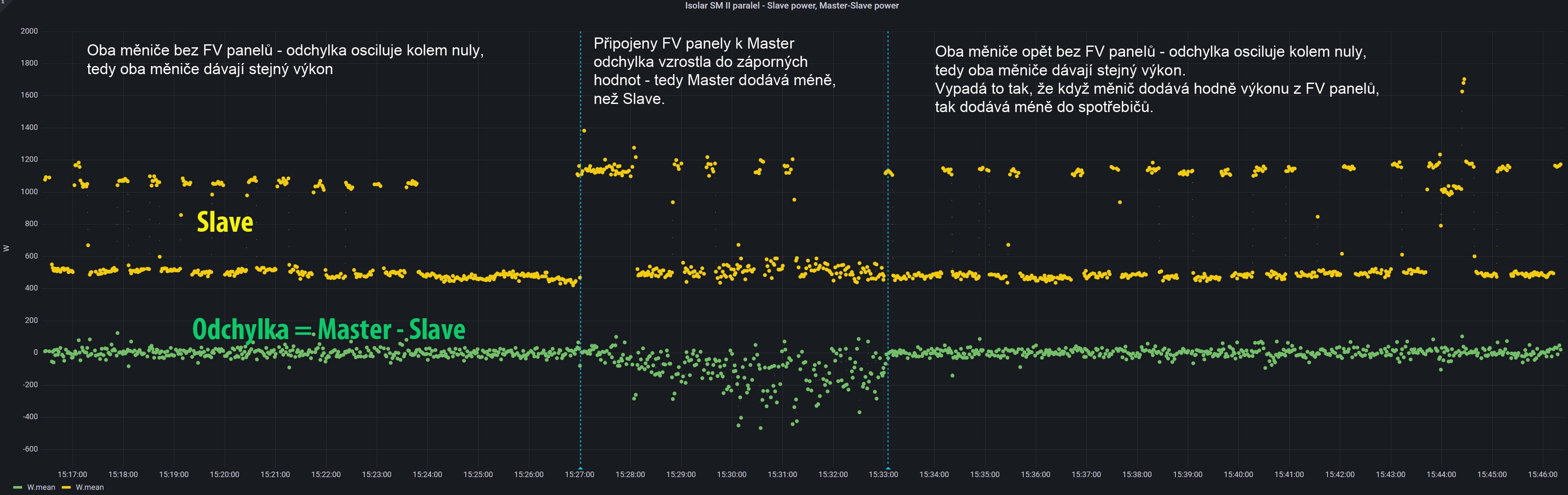

Kdysi jsem měl problémy s paralelními měniči, tak jsem měřil jak se o výkon rozdělí. A rozdělí si příkon pro spotřebiče rovným dílem jen když nedodávají výkon fv panely.
