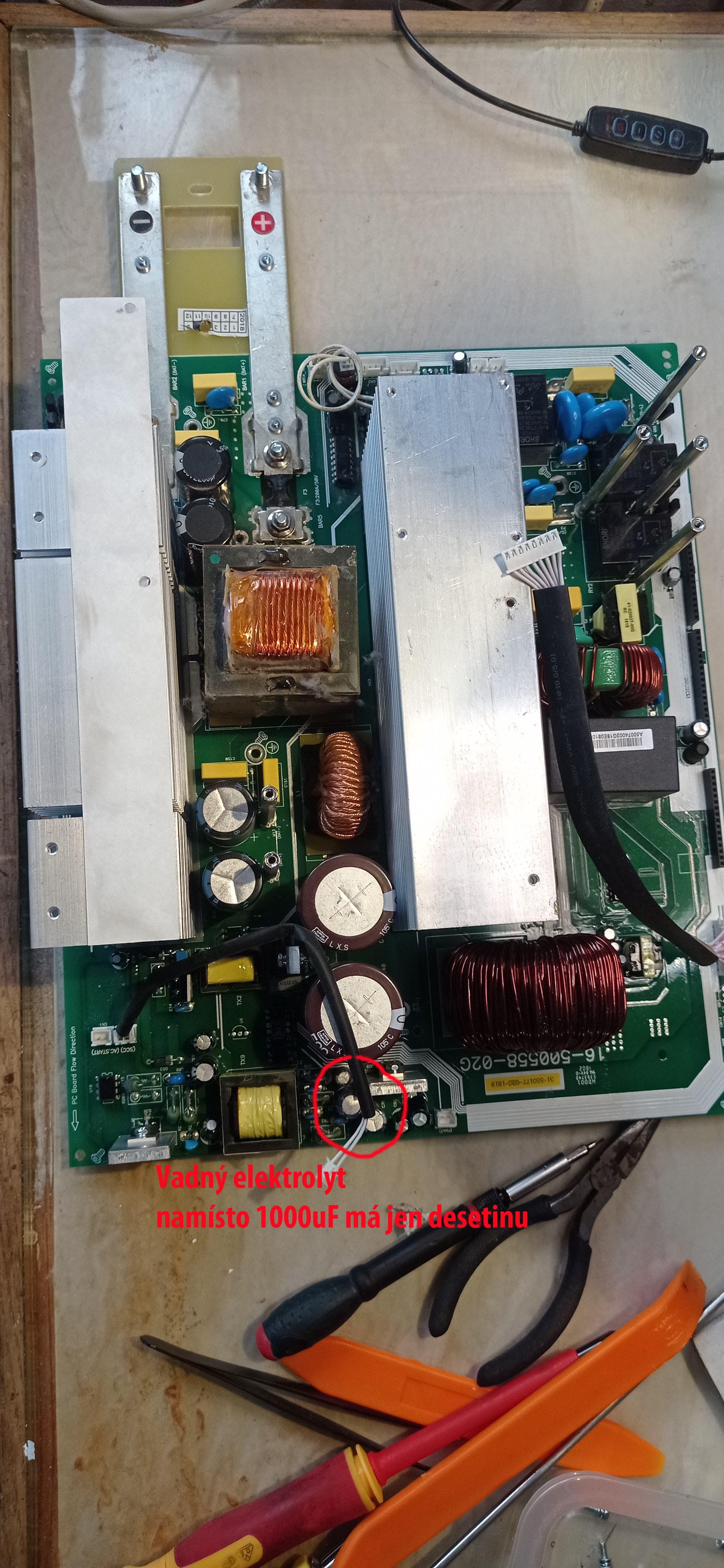

Asi zákon schválnosti. Na jednu kombikrabici PIP 5048MS mám připojené nějaké FV panely a dodává elektřinu pro bazén (filtrace + tepelko). Přes léto jsem ji nechal běžet pořád, ale teď je nějaká tma, tak jsem měnič na noc vypnul a hned nastala závada. Periodicky se snaží naskočit displej, cvakají vnitřní relátka, ale nenaběhne. Sloužil 7 let.
Bude to nějaká hloupost, kompresorem jsem vyfoukal pavouky a kam dohlédnu, tak tam je snad jeden elektrolyt nafouklý. Uvidím, kdy se k opravě dostanu.

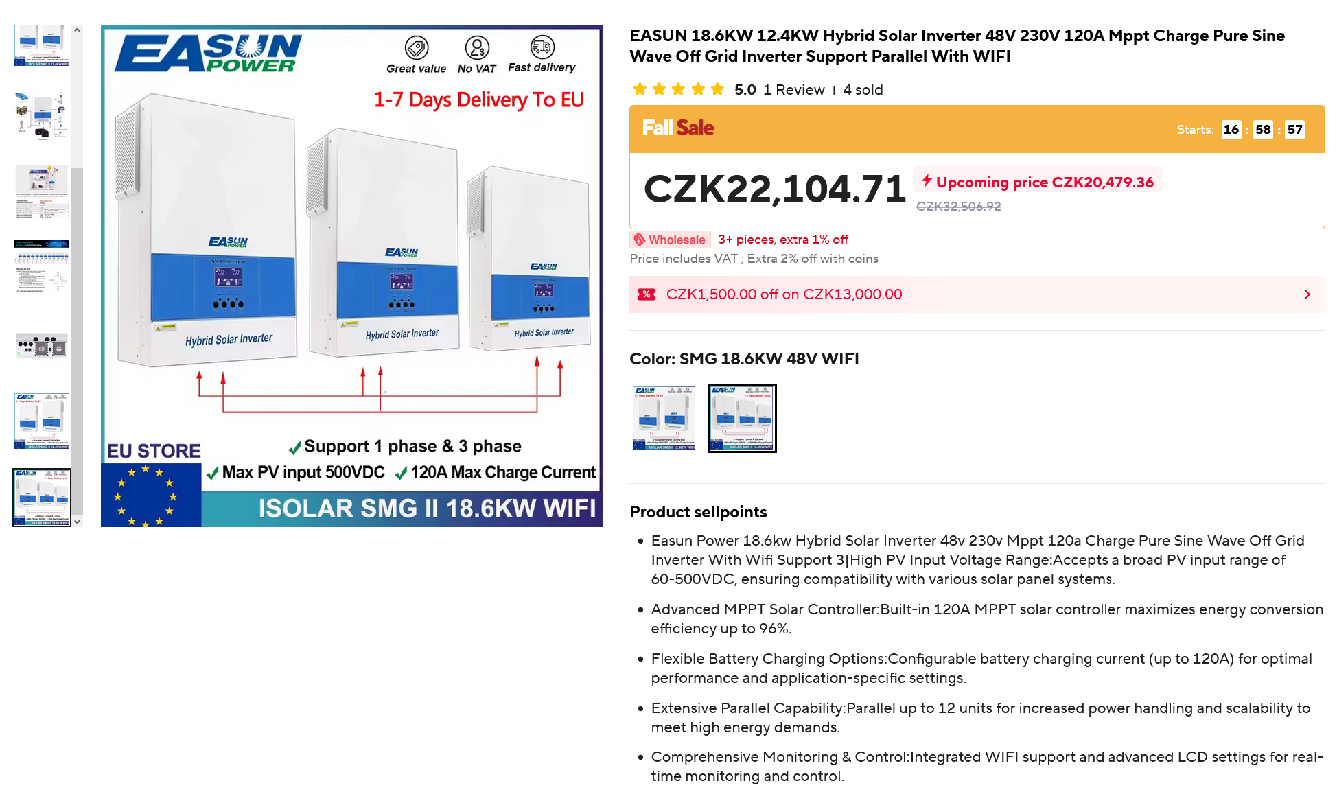

Místo něj jsem zatím hodil rezervní ISolar SMII a přepojil stringy na dvojnásobné napětí (chtělo by to na víc, ale to už bych musel přepojovat pod panely a za deště se mi do toho nechce).
Tím mi ale docházejí rezervní kombibedny "v šuplíku". Fotovoltaika u nás ušetří cca 100 000,- ročně ("díky" drahotě to je stále víc). Stávající ISolar SMII si své už odsloužily (přes 4 roky bez problémů) a lákají mě ISolar SMG II (3x 6.8 kW) a ty stávající nechat v rezervě nebo využívat na nekritické použití.

Re: FVE s podporou z DS
Tak jsem ten PIP rozebral, podezřelý kondenzátor měl místo 1000 uF jen desetinu. Po výměně měnič funguje.
- Pawel
- Příspěvky: 994
- Reputace:75
Taková oprava potěší.
