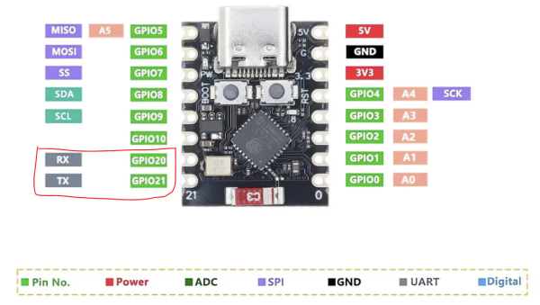

Ano. U předchozích verzí esphome modul "esp32 C3 supermini" komunikoval bez problému s uart na GPIO20 a GPIO21. U těch novějších jsem to musel přepájet na GPIO0 a GPIO1.

To je zvláštne, lebo ja zrovna tie 2 piny používam na BMS adaptéroch aj RS485 hat a bez problémov.

Na BMS adaptérech rovněž používám GPIO20 a 21. Ale tady jsem u 3 měničů ISolar používal GPIO0 a GPIO1 - bez problémů. A u měniče PIP GPIO20 a 21 a když novější verze esphome posílala z měniče nesmysly, tak jsem to přikládal měniči. Ale měnič má poruchu, tak jsem ho vyměnil za čtvrtý ISolar (který je stejný jako ty ostatní tři) a očekával jsem, že komunikace bude fungovat. Nefungovala, tak jsem hledal rozdíly, které byly v používaných gpio.

Nemôže to kolidovať napríklad ak máš zapnutý log/debug? GPIO20/21 sú zrovna UART piny.
