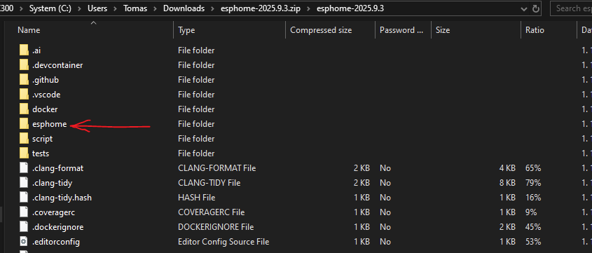

Mne to dnes po update ESPhome (Windows) nechcelo skompilovať posledný projekt ani pod frameworkom arduino, ani esp-idf. Musel som to revertnúť na 2025.9.3. Ak by to niekto riešil, tak treba nahradiť súbory v adresári (upraviť cesty podľa seba):
...so súbormi z release 2025.9.3 .
