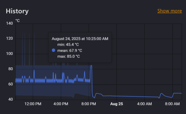

Kdyby nekdo narazil na problem v esphome s vycitanim dallas cidel, kdy jich je vic na sbernici a jsou napajene parasitne, tak nastala nejaka zmena, a cidla to ted vycita jinak a zlobi to. Nahodne to vraci 85C treba, jako na screenu.
Reseni je vypnout automaticke nacitani dat a udelat to casovacem
Kód: Vybrat vše
sensor:
- platform: dallas_temp
address: 0xXXX
update_interval: never
address: 0xYYY
interval:
- interval: 60s
then:
- component.update: sensor1
- delay: 1s
- component.update: sensor2
