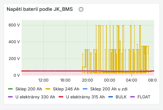

U jednoho zařízení (nejstarší BMS) po update esp ukazoval nesmysly u všech parametrů - namátkou napětí baterie 48V. Všiml jsem si toho až ráno a vrátil tam předchozí verzi.

- Chyba po update .png (32.29 KiB) Zobrazeno 1392 x

Zkompilovaný kód si ukládám pro možnost vrátit se zpět. Teď se mi to hodilo u JK-BMS a ještě jsem zjistil, že z jedné bedny MK Axpert jdou rovněž nesmysly. Po poslání předchozí verze *.bin vše funguje.

U mě určitě ne. Ten samý .yaml jako dříve a u dvou zařízení po update nesmysly. To je snad poprvé kdy k něčemu takovému došlo. Ale vše je jednou poprvé. Aspoň jsem poprvé využil ty zálohy u kterých se zdálo, že je dělám zbytečně. A dělám si je jak pro OTA verzi tak pro připojení přes USB
