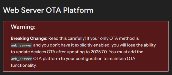

Ahojte, ak používate ESPhome a firmware OTA update (cez sieť, nie cez UART/USB), tak zbystrite!
Ak urobíte update ESPhome na 2025.7, musíte upraviť YAML, inak prídete o možnosť OTA a budete behať s laptopom a USB káblom po všetkých zariadeniach! Treba explicitne pridať aj direktívu pre web_server, aj keď samotný web_server nepoužívate.
Dobrou správou je, že sa znížila spotreba pamäte a zlepšil výkon.
Kód: Vybrat vše
web_server:
port: 80
ota:
- platform: esphome # Your existing OTA method
- platform: web_server # Add this for web-based OTA uploads

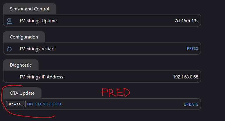

Beriem späť čo som písal o OTA - zle som to pochopil.
OTA cez commandline alebo HA integráciu funguje aj bez web_server komponentu. Ale ak používate web_server, jeho súčasťou bola doteraz aj možnosť FW update cez web rozhranie. V tomto update teda zmizne iba táto možnosť.

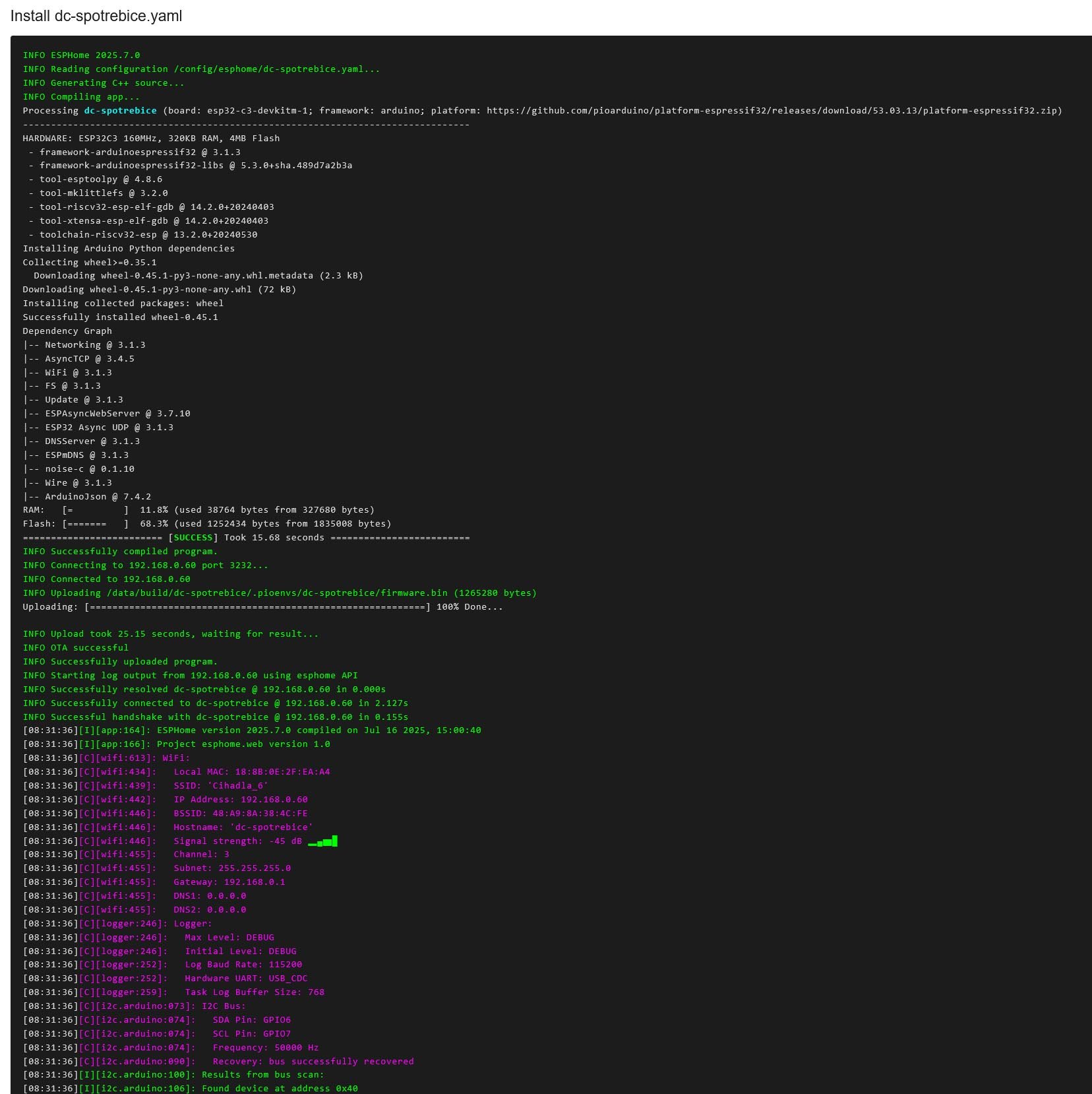

Protože jsem včera dělal update u některých ESPHome zařízení, tak jsem si to s hrůzou zkusil. V yaml mám a s tím OTA funguje: U té lepší správy paměti jse ten včerejší update u dalších zařízení ukončil poté, co kompilace skončila neúspěšně kvůli moc velkému výslednému souboru: Nikdy jsem nepotřebovat toto měnit. Tak nevím, jestli se s tím dá něco dělat.
Update: Koukám, že jsi to upřesnil. Tak OTA používám přes integraci HA, kde to běží.

Tak zrovna tá vec s OTA "postihne" len tých, čo nemajú HA a používajú iba web interface, že Migel

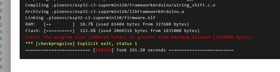

Problém s moc velkým souborem po kompilaci vyřešen dle aktuálního návodu pod chybovou hláškou - tedy přechodem v yaml z framework arduino na esp-idf: U mě zabírá stále větší místo databáze influxDB - přes 16 GB. Proto jsem si dle návodu v sekci "senzor" přidal senzor, který tuto velikost zobrazuje.
Kód: Vybrat vše
esp32:
board: mhetesp32minikit # deska vypadá jako tento typ, na sobě má "Live mini kit ESP32"
framework:
# type: arduino
type: esp-idf Kód: Vybrat vše

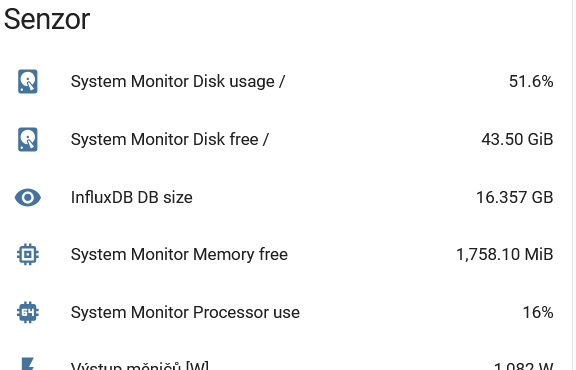

# Chci sledovat velikost influx databáze na disku podle https://community.home-assistant.io/t/influxdb-information-database-size-as-sensor-in-home-assistant/266261/6
- platform: influxdb
host: a0d7b954-influxdb
port: 8086
username: ABCD
password: xxxx
scan_interval: 3600
queries:
- name: InfluxDB DB size
unit_of_measurement: GB
value_template: "{{ (value|float / 1024 /1024 /1024)|round(3) }}"
group_function: sum
measurement: '"monitor"."shard"'
database: _internal
where: "time > now() - 10s"
field: diskBytes_______________________________________________________________________

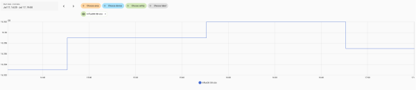

ja mam influx uz asi 50GB
ted jsem si tam rozjel agregaci dat, kdy se pul roku sbira vse, starsi data se sagregujou na 5minut a starsi jak dva roky na 15 minut. Ale jeste jsem se neodvazil to prepnout do rezimu, ze to tu halvni db i cisti
ale to prijde. Je to docela voprc to rozjet, protoze je potreba planovac co pousti prikazi v tim dockeru v influxu. Kdyz je influx jinde, je to o poznani jednodusi

To budu časem potřebovat taky. Dělám zálohy celého virtuálu, takže teoreticky si můžu nadělat kopie a bezpečně si to natrénovat. Ale když není potřeba, tak se to odsouvá a čeká. Někde jem zaregistroval, že se něco místa ušetří, když se do configuration.yaml doplní řádek s časovou osou s rozlišením jen na sekundy:
precision: s, což je pro mě dostatečné. Ale jaký to má reálný vliv, to nevím.
